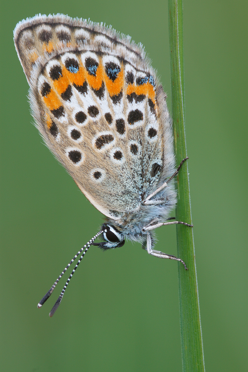

Mein letztes Bild in der Galerie passt ja zum Thema. Das ist zwar nicht der von den Galeriebildern, aber ich würde
mal auf die gleiche Art tippen und das Bild enthüllt die Details am besten.
Ich hänge mal das RAW an, dann jeder das vergrößern, entwickeln was er will.
Was sagt uns das jetzt? Doch argus oder? Das ist schon kniffelig, aber freude machts auch ein bisl :)
Wer da in dem Bild Bereiche markieren will und wieder hochladen will, bitte macht mit dem Bild was Ihr wollt,
wenn es uns hilft ist ja allen gedient, also Feuer frei!
Flo

Kamera: Canon EOS 50D
Objektiv: Sigma 150 OS
Artenname: P. argus weiblich
Artenname: P. argus männlich
