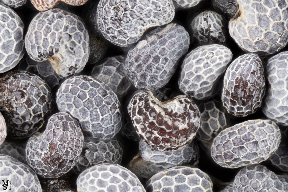

habe mir nun noch einmal Dein Mohnbild angesehen und ich denke das der Mohn um einiges Größer auf dem Bild von mir mit 5:1 ist oder?
Werde einmal den Adapter vermessen wieviel Unterschied im Auflagemass besteht.
Kamera: Fuji X-H1
Objektiv: Laowa 25mm im Zulauf
Blende: 2.8
Beleuchtung: LED
Aufnahmedateiformat (RAW/JPG): RAW in jpg
Stativ: Sirui
Region/Ort: Cz
vorgefundener Lebensraum: Küche

Fuji X-H1 mit Laowa 25mm f/2.8 2.5-5X Ultra Macro
Verfasst: 30. Sep 2018, 21:56
von Guppy
Hallo Markus
Das sieht ja schon gut aus.
Abbildungsmassstab:
Ist das Verhältnis,
Grösse einer Strecke im Abbild (auf dem Sensor) : Grösse der Strecke in Realität.
Da man auf dem Sensor nicht messen kann, nimmt man die Sensorbreite, denn diese ist bekannt.
Leg ein Metermass hin und schaue, wie viel mm im Bild der Kamera bei optimalem Fokus in der Breite sichtbar sind, z.B 8mm.
Sensorbreite der Fuji X-H1, wenn ich mich nicht täusche APS-C = 24mm.
24 / 8 = 3, dann wäre der Abbildungsmassstab 3:1.
Kurt
