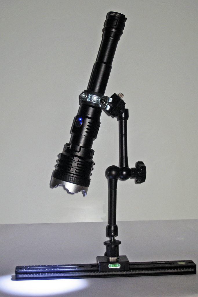

seit dem ich die M6MII habe, verwende ich häufig das interne Focus-Bracketing dieser Kamera.
Das Blitzen klappt mit dem internen FB nicht, so musste ich auf LED umsteigen.
Vorher habe ich ausschließlich zwischen den Vorhängen geblitzt.
Erst habe ich zwei starke COB-LED’s eingesetzt, dann aber Taschenlampen.
Zuerst zwei Ledlenser P7, die relativ schwach sind, dann eine ziemlich starke aus China.
Befestigt habe ich diese Taschenlampe auf dem HotShoe fürs Blitzgerät, wie folgt:
Verwendet jemand von Euch auch Taschenlampen?

meine chinesische Taschenlampe erfüllt zwar Deine Anforderungen nicht aber nur zur Info beschreibe ich sie etwas genauer:
- Chip: XHP110 (16 Kerne)
- Strom: 2 Akkus 21700 3.7V 5000mAh & USB-Mikro
- Länge: 30/27 cm
- Durchmesser: 6cm am Radiator; 3cm in der Mitte
- Zoombar: ja (Glas-Linse)
- Diffusor: einfach zu befestigen
- Stärke: 380000lm (laut Hersteller)
- Akkustandanzeige: ja (100%, 75%, 50%, 25%)
- Aufladen Anzeige: ja
- Aufladbar: ja über Mikro-USB
- Leistungsstufen: 3 (und dazu noch Blinken und SOS)
Danke und Gruß,
ADi
