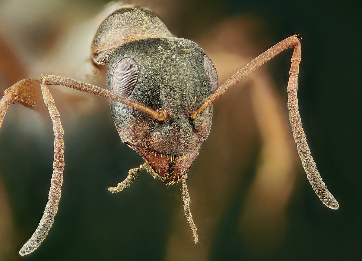

Ameisen finde ich recht schwierig vernünftig in Pose zu setzen. Da sind einfach zu viele Anhängsel, und im Vergleich zur Körpergrösse sind diese ziemlich ausufernd und immer im Weg.
Immerhin, meine Erste.
Bernhard
Kamera: Nikon D800 u.a.
Objektiv: Nikon CF Plan 5x 0,15 mit Voigtländer 4/180
Belichtungszeit: 1/250, 309 Aufnahmen
Beleuchtung: Blitz
Beschnittsbetrag in % (Breite u. Hoehe): 20 / 0
Aufnahmedatum: 07.05.2016
Region/Ort: B-W
Ameise 2 k.jpg (364.25 KiB) 1012 mal betrachtet

Hallo, Bernhard,
ist das eine besonders hell gefärbte Art?
Die Details hast du prima rausgearbeitet, gefällt mir sehr gut.
Bei den unscharfen Konturen im HG bin ich mir unsicher, ob man
die vielleicht lieber weglässt?

Hallo Bernhard
Ich besitze das NIKON CF Plan 5X/0.15 c ∞/0 BD DIC WD 12.0 es zeichnet sehr klare Bilder, jedoch fällt die Auflösung an einer Vollformatkamera an den Ecken auf 50% ab.
Ich kenne kein Mikroskop Objektiv das für Vollformat geeignet ist!
Der Ameisenkopf ist hier aber im Bereich der besten Auflösung, das Fühlerende des rechten Fühler (links im Bild) ist schon sichtbar mangelhaft.
Das NIKON CF Plan 5X/0.15 c ∞/0 BD DIC WD 12.0 ist deshalb nur bedingt für Vollformat geeignet.
Ein kostengünstiges Nikon EL-NIKKOR 50mm 1:2.8 N besitzt bei 5:1 etwa die gleich hohe Auflösung, diese allerdings, an einer Vollformat Kamera, bis in die Ecken.
Das Bild gefällt mir gut. Durch das etwas helle Licht, macht es einen freundlichen Eindruck.
Der Übergang zur Unschärfe ist sehr abrupt und unnatürlich.
Allgemein ist der Hintergrund oft anspruchsvoller wie das Objekt, in deinem Falle ist er voller Flecken und Rauschen.
Ich weiss, es ist ärgerlich, da hat man ein Objekt bestens abgelichtet und dann nagt der Hintergrund an der Freude.
Ich vermeide deshalb nach Möglichkeit, Bilder mit einem Hintergrund in dieser Art.
Kurt

Hallo Bernhard,
Ein sehr gut gelungenes Ameisenbild!
Die zu positionieren ist wirklich nicht leicht und nervt auch ziemlich.
Ich finde das ist Dir gut gelungen und den unscharfen Bereich finde ich eigentlich auch gut.
Man kann das ganze Tier noch erahnen und es wirkt dadurch natürlicher.
Die Auflösung ist tiptop! Man sieht feinste Details.Das Licht ist einen Tick zu hell.
Gefällt mir sehr gut,Deine Ameise!

@Kurt:
Leider ist mir eine Unachtsamkeit unterlaufen: Die Kamera war D7100, also APS-C.
Wegen des Objektivs: Ich verwende 180mm als Zwischenobjektiv, wodurch der Bildkreis etwas kleiner wird. Ein altes 200er Nikkor habe ich bereits hier, aber noch keinen Adapter für das Mikroskopobjektiv. Bin aber auch wegen der Abbildungsqualitär skeptisch, das alte Lanthar ist in diesem Bereich wohl schon das Mass aller Dinge.
Ist das EL-Nikkor wirklich so scharf? Ich habe hier ein Componon-S 4/45, das deutlich nicht an die Schärfe der hier verwendeten Kombination herankommt, allerdings bei 2:1 hervorragend ist. Ansosnten werde ich mich mal um ein E_Nikkor kümmern.
Allgemein:
Wegen der Hintergrunds: Da sind halt immer die Extremitäten im Weg. Wie macht ihr das? Brutal am Objekt entfernen?. Obwohl die Tiere tot sind, konnte ich mich dazu bisher nicht durchringen. Aber den Bildern täte es schon gut.
Bernhard

Hallo Bernard,
dein Ameisenstack gefällt mir sehr gut,
die Positionierung der Tiere kann einen in
den Wahnsinn treiben. Ich finde Du hast
das gut hinbekommen.
Den Übergang zur Unschärfe hätte ich versucht
noch etwas weicher zu gestalten.

hallo Bernhard,
das ist ein Hintergrund,der mir sehr gefällt.
Der Hintergrund - auch der im übetragenen Sinne - soll mE. zuordnen.
Finde auch der Übergang (zB.im 'Nackenbereich') ist Dir sehr gelungen.
' .... lass andere glätten und schwärzen - Du glücklicher Bernhard fotografiere ! ....'
Freue mich auf weitere Bilder von Dir . . .

Hallo Bernhard
Ich stacke das Objekt weit über den Bereich den ich hoch aufgelöst möchte hinweg.
Den Hintergrund füge ich von einem Bild, wo die Schärfe ganz im Vordergrund ist ein.
Den Übergang zur Unschärfe bewerkstellige ich dann durch Bearbeitung.
Viel Arbeit, die sich aber lohnt.
Kurt

Hallo Bernhard
Deine Ameise gefällt mir gut
Ich würde es mal damit probieren den hinteren Teil des Diffusors (Ich vermute mal das du einen benutzt) abzudecken.
Ich benutze dafür einen Streifen schwarzes Papier und Tesafilm.
Wenn man dadurch weniger Licht auf den Körper bekommt müßte der Kopf sehr schön freigestellt seien.
Ob das klappt - ???
