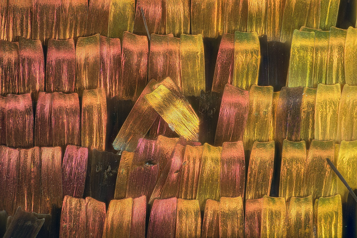

seit kurzem teste ich ein Objektiv, das einige Macken hat.
Außer der Fotos von Test-Targets habe ich die Flügelschuppen aufgenommen und das Foto möchte ich Euch zeigen:
Kamera: CANON EOS M3
Objektiv: Sigma LSA & Mitutoyo M Plan Apo 20x / 0.42
Belichtungszeit: 1/200
Beleuchtung: 4*YN660
Stativ: Makro-Brettchen
Infos zu Multishot-Techniken (z.B. Stack, HDR, Stitch): Stack 160 Schritte
Aufnahmedatum: 10.12.18
Region/Ort: DE
vorgefundener Lebensraum: totfund, aus dem bestehenden Bestand
Artenname: Urania
sonstiges: Zerene PMax
Kann man es auf Anhieb sehen, dass das Objektiv ein bisschen „angeknabbert“ ist?
Anbei das Original:
https://farm5.staticflickr.com/4807/444 ... 2c0b_o.jpg
Danke und Gruß,
ADi

Hoi Adi,
Ob das Objektiv jetzt beschädigt ist oder nicht ... das sehe ich hier an dein Bild nicht.
Schönes Spektakel, alle diese Schuppen ...
Herrliche Farben auch.
Einzig die Ränder von den leicht hervorstehende Schuppen (in der Mitte vom Bild), sind nicht ganz sauber.
Ansonsten gefällt mir das Bild sehr gut.
Die wenige "chaotische" Elementen sind eine Bereicherung, finde ich.

Hallo Jean,
es freut mich, dass das Bild Dir gefällt!
Nach dem Stacken wurde es nur ein bisschen nachgeschärft,
weil ich vor dem Konvertieren von RAW nach TIFF alle Bilder entschärfe.
Sonst ist alles da, sogar die Artefakte von Zerene oben links.
Das Bild wurde noch nicht bearbeitet, weil es zum Beurteilen des Objektivs dienen soll.
Bin jetzt am Überlegen, wo ich die anderen Testfotos von Test-Targets einstellen/zeigen soll.
Wahrscheinlich in „Arbeitsgerät“ oder „Hilfsmittel“, hier aber wahrscheinlich nicht.
Danke und Gruß,
ADi

Hallo Adi,
endlich mal wieder Schuppen :yahoo:
aus Objektivseiet kann ich keine Macken erkennen, und das Bild ist für mich ohne Bearbeitung OK.
Die Mitutoyo sollen doch ganz gut sein, was ich bisher gehört habe.
Gruß Werner

Hallo Werner,
Du lachst aber die Flügelschuppen von Schmetterligen sind zum Testen der Auflösung der Objektive ganz gut geeignet.
Sieht man die Rillen oder nicht. Falls ja, wie genau, etc.
Die Fotos von Test-Slides zeige ich aber in einem anderen Bereich des Forums.
Danke und Gruß,
ADi

Hallo Adi,
das sieht im wahrsten Sinne des Wortes goldig aus und begeistert mich.
Zumindest in der Netzversion meint man dass es nicht besser geht.
LG Frank

Hallo Frank,
es freut mich, dass es Dir gefällt!
Endlich habe ich geschafft die Fehler des Objektivs zu beschreiben:
viewtopic.php?f=1&t=148798
Irgendwie habe ich den Eindruck, dass man die Fehler auf den Fotos nicht erkennen kann.
Bin schon am Überlegen, was ich sonst aufnehmen könnte, damit die Fehler sichtbar sind.
Vielleicht liegt das am Stacken, dass die Fehler dadurch kompensiert werden.
Danke und Gruß, ADi

Hi Adi,
welch eine tolle Arbeit zeigst du hier...ich sehe jetzt nicht direkt irgendwo einen
Fehler...das sagt aber nichts...bin gerade am Laptop...für mich passt alles super!
Sauber gearbeitet in jedem Fall!

Hallo Klaus,
ich sehe jetzt nicht direkt irgendwo einen Fehler
Und gerade das ist auch mein Problem :-)
Ich weiß, dass das Objektiv fehlerbehaftet ist aber kann keine negativen Auswirkungen nachweisen.
Danke und Gruß,
ADi

Hallo Adi,
Wenn das Bild völlig unbearbeitet ist, ist das für mich absolut super! Meine Roh-Bilder sehen dagegen schrecklich aus. :hilfe:
Ich hab´oft die Erfahrung gemacht, daß Kratzer auf dem Objektiv oder Delaminationen, so gut wie nie wirklich sichtbar sind.
Das Objektiv ist sicherlich sehr gut zu gebrauchen.
