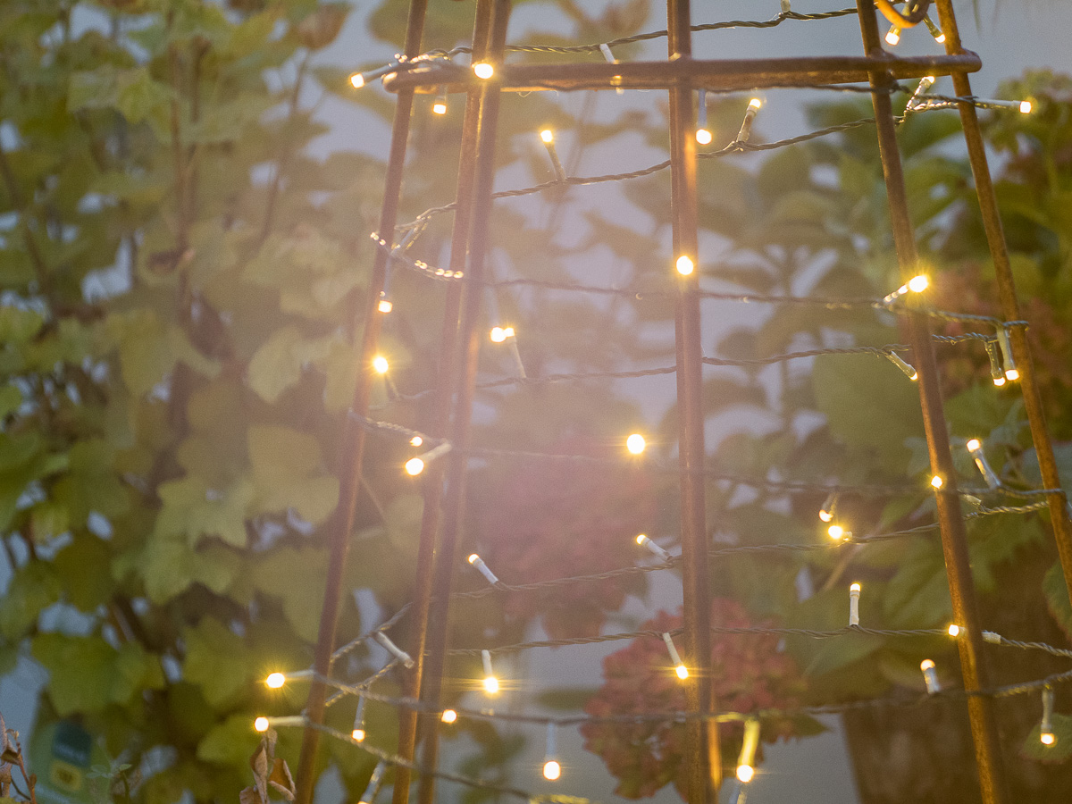

Evt. könnte dieser Effekt bei diesem Bild eine Rolle spielen.
Ich denke die Blüte im HG ist eine Mehrfachspiegelung.

ich habe den Text nicht gelesen, aber dafür muss man einfach ins Gegenlicht fotografieren und einen Punkt hinter dem Motiv, das ,gespiegelt’ werden soll, fokussieren. Manchmal passt der Abstand zu einem Motiv dahinter, so wie hier: viewtopic.php?f=4&t=122331

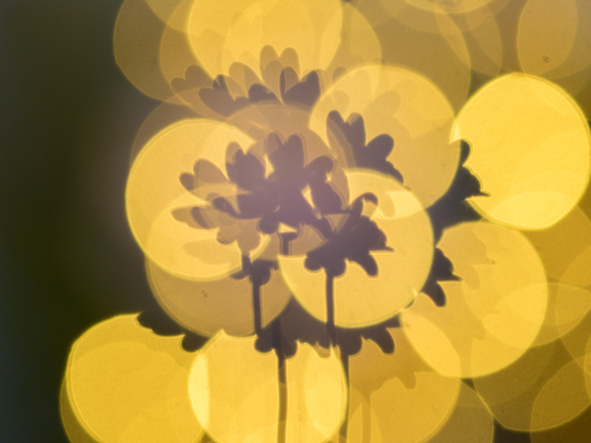

vielleicht wird es klarer, wenn man statt von Spiegelung, von einem Schatten spricht.

Wie schon beschrieben möchte ich auch nicht von Spiegelungen sprechen, da dies irreführend ist. Es sind auch keine Spiegelungen zwischen den einzelnen Linsen im Objektiv,
sonst könnten wir wohl kaum im Gegenlicht fotografieren
Ich habe mir mal den Link von Werner angesehen, der eigentlich genau das selbe beschreibt wie von Michael beschrieben.
Es wurde allerdings etwas missverstanden, denn man hat ein oder mehrere Objekte, welche für die Schattenwürfe verantwortlich sind und ein Motiv,
welches hinter den schattenwerfenden Objekten im Fokus steht.
Ich habe mir überlegt, wie man das am einfachsten darstellen kann, ging in die Wiese, hatte aber zu viele Unschärfekreise und das ist auch ein Problem,
warum man es nicht so oft sieht, denn oft sind es zu viele USKe, die in übereinander liegen, dann gibt es "nur" noch verschwommene Strukturen.
Ein weiteres Problem ist die Größe der schattenwerfenden Objekte, denn diese sollten in den USK passen, damit es entsprechend wirkt.

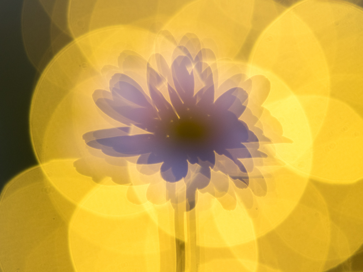

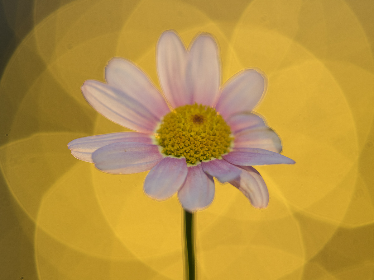

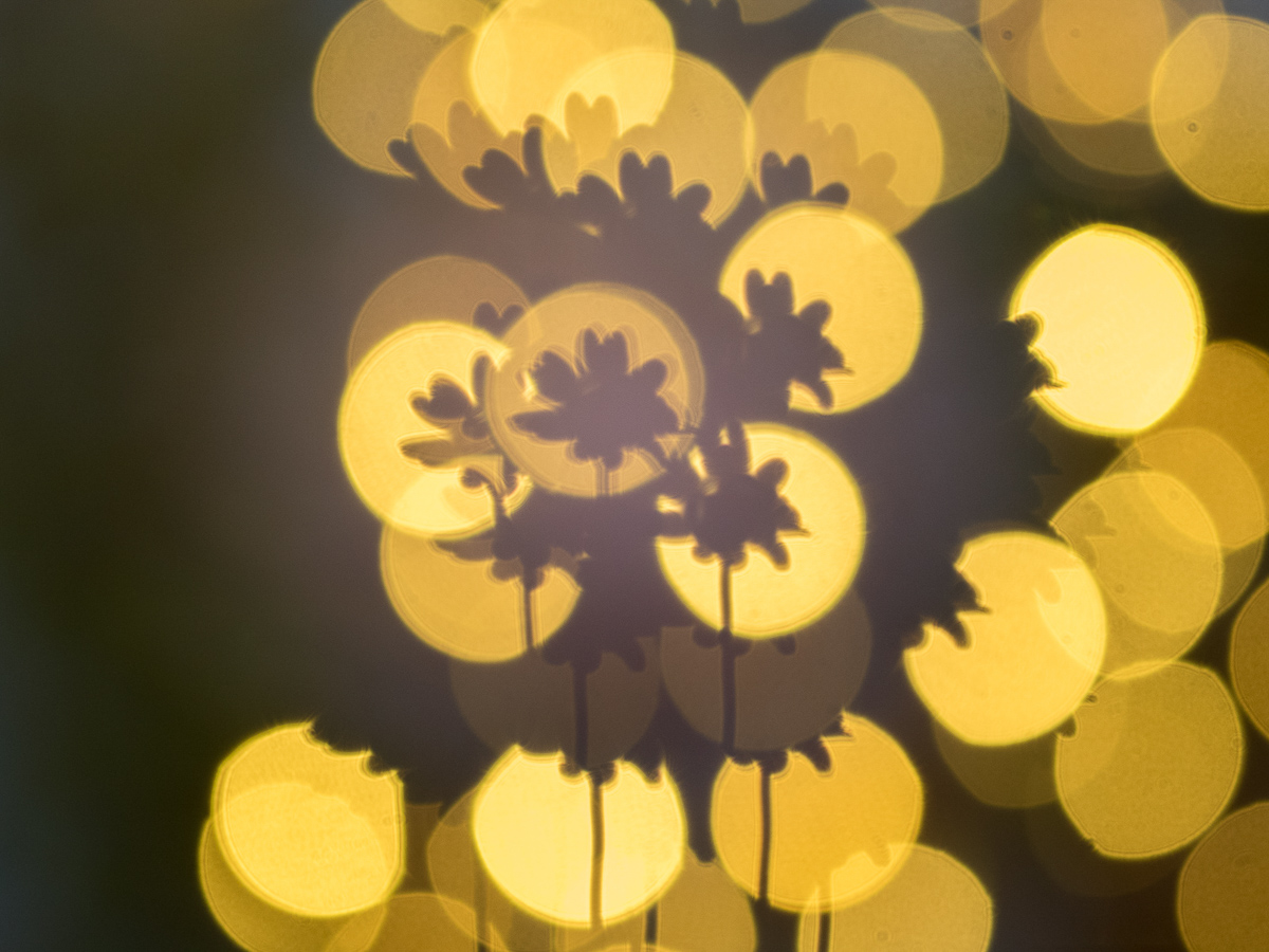

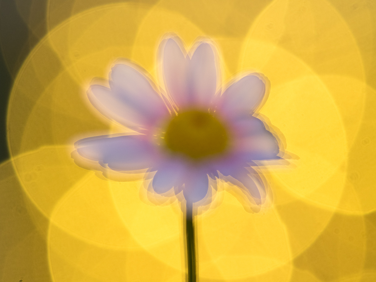

Hier mal eine Fokusreihe auf der Dachterrasse, wo es mit den Abständen und Motiven allerdings etwas schwierig war, denn ich habe nicht mal eine Pflanzenklammer
Blüte im Fokus, Abstand zum Sensor ca. 0,7m Entfernung zur Lichtquelle ca.3m
Fokus bei ca. 0,8m, Abstand zum Sensor ca. 0,7m Entfernung zur Lichtquelle ca.3m

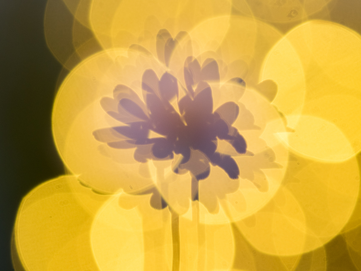

Erste Doppelkonturen sind sichtbar
Fokus bei ca. 0,9m, Abstand zum Sensor ca. 0,7m Entfernung zur Lichtquelle ca.3m
So langsam wird klar, dass das Objekt einen Schatten wirft, nein es wirft mehrere sich überlagernde Schatten, die Unschärfekreise werden allerdings auch kleiner
Fokus bei ca. 1m, die Schatten des Objektes wandern mit den kleiner werdenden US-Kreisen nach außen.
Fokus liegt bei ca. 1,3m, man erkennt nun schon recth gut, dass jeder US-Kreis einen Schatten der Blüte erzeugt.
Je weiter der USK vom Motiv entfernt ist, desto keiner ist der schattenwerfende Anteil der Blüte.
Da die Blüte auch Licht aus Richtung der Kamera bekommt, bleibt ein lila Schleier in der Bildmitte,
was bei Gegenlichtaufnahmen in der Natur normal nicht so stark ausfällt und das schattenwerfende Objekt nicht so groß und nah am Objektiv sein sollte

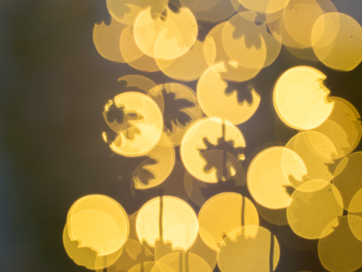

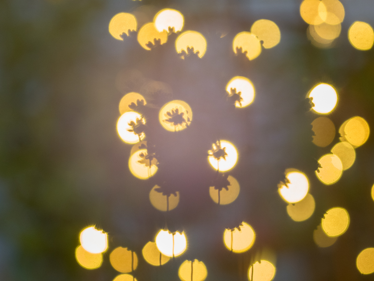

Weiter geht es mit der Fokusreihe

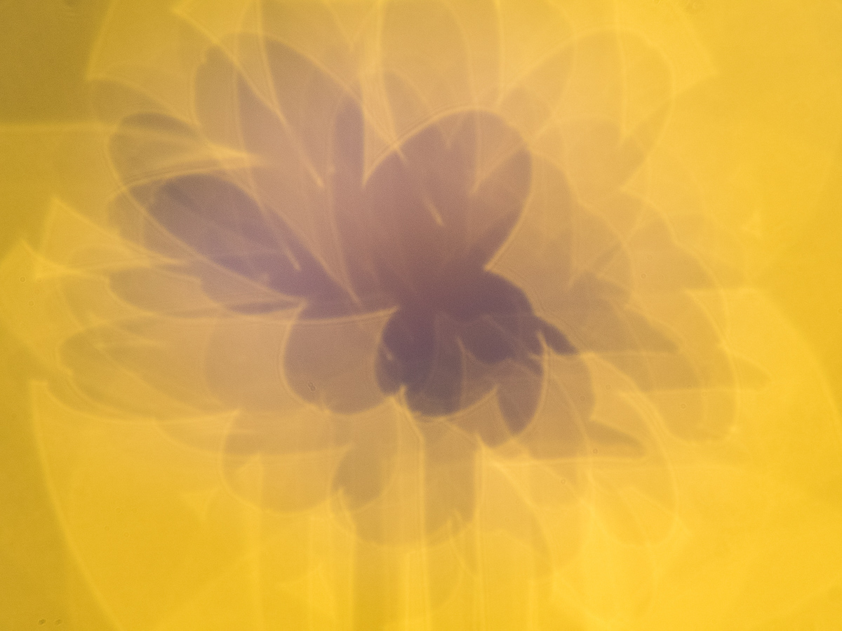

Fokus liegt bei ca. 2m
Fokus liegt bei ca. 3m
Die Lichquellen liegen im Fokus, das schattenwerfende Objekt liegt vollkommen in der Unschärfe, nur noch ein Schleier liegt über dem Bild
Der Fokus liegt bei Unednlich, also weit hinter der Lichtquelle, was zu einem Spiegelbild führt.
Normalerweise werden wir so ein Foto nicht machen
Noch ein Bild, diesmal liegt der Fokus VOR dem schattenwerfenden Objekt
