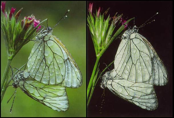

Das richtige ausleuchten mit Blitzgeräten ist nicht ganz einfach.
Die Kunst liegt darin, das Blitzlicht so zu nutzen, dass es natürlich wirkt.
Dank TTL wird zwar das Motiv korrekt belichtet (Mittenbetont oder Spot Belichtungsmessung nutzen), aber der Hintergrund wird sehr dunkel bis schwarz. Nutz man nur einen Blitz, dann kommen zu den schwarzem Hintergrund auch noch harte Schatten vom Motiv. Dieses kann man minimieren in dem man einen Diffusor nutz. Die bei manchen Blitzgeräten beiliegenden Diffusor (wer kennt die Mehrzahl von Diffusor ) halte ich in der Makrofotografie für ungeeignet, da sie auf kurzer Entfernung das Licht nicht stark genug streuen. Besser sind hier LumiQuest-Reflektoren oder ein vergleichbaren Eigenbau mit Butterbrotpapier oder ähnlichen.
Die elegantere (und teuere) Methode zum reduzieren der Schatten ist die Verwendung eines Aufhellblitzes.
Hat man nun die harten schatten reduziert, bleibt noch das Problem mit dem dunklem Hintergrund.
Diesen aufzuhellen ist eine kostspielige Angelegenheit. Man nutzt dazu zwei und mehr zusätzliche Blitzgeräte.
All diese Blitze müssen natürlich je nach Motiventfernung neu ausgerichtet werden.
Du siehst, die Makrofotografie mit Blitzlicht ist nicht ganz ohne
Zum vergleich ein Bild ohne und mit Blitz
Ich selber nutze den Blitz nur, wenn es sich nicht vermeiden lässt. Das einzige Bild meiner Galerie welches mit Blitz ausgenommen wurde, ist Peitschennatter vs Riopa-Skink.
Nein, ich glaube nicht. Kein Blitz ist viel besser als ein schlecht positionierter.
Das Hauptargument welches für den Blitz spricht, ist die deutlich geringere Gefahr von Bewegungsunschärfe.
Mit Blitzlicht sind sogar Freihandaufnahmen bei Blende 16 und mehr möglich ohne dass diese verwackeln.
Wer es aber Schaft, bei 1:1 Makros die Kamera so ruhig zu halten, dass auch die sehr geringe Schärfeebene auf den Augen liegt, hat meine Hochachtung!
Bei Makroaufnahmen bewegt man sich im Grenzbereich. Dies ist nicht mit der Landschaftsfotografie oder ähnlichem zu vergleichen, ohne diese abwerten zu wollen.
Dieses ist aus meiner Sicht die beste Methode einen Blitz einzusetzen.
