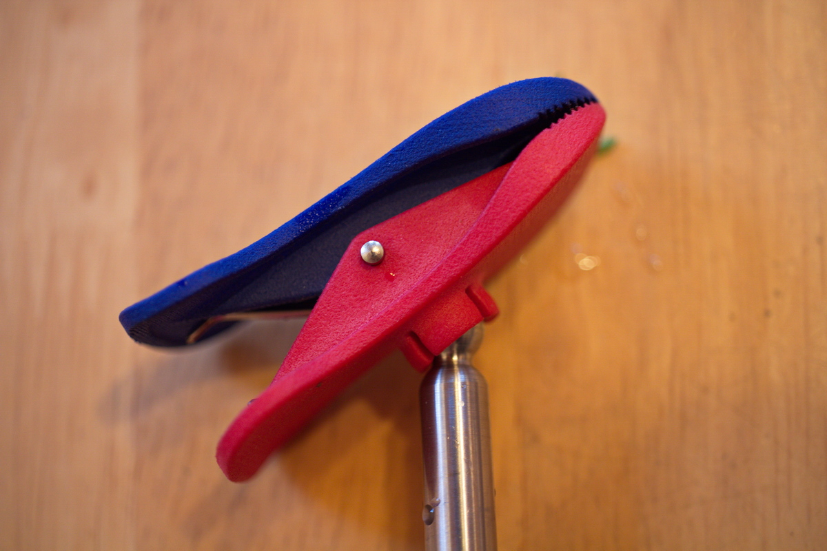

vielen Dank für die vielen Anregungen Tipps und Ratschläge die ich in BZ zu meiner Pflanzenklammer erhalten habe.
In den vergangenen Wochen habe ich die Pflanzenklammer noch mal komplett neu konstruiert und dabei versucht so viel wie möglich umzusetzen.

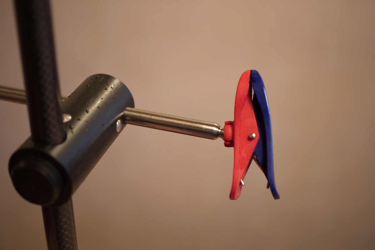

Die Klammer ist nun mit einem Kugelkopf auf einem Edelstahlstab befestigt und in weiten Bereichen frei drehbar.
Es befindet sich auf jeder Seite des Stabes eine Kugel.
Diese haben leicht unterschiedliche Durchmesser um die Klemmwirkung im Kugelgelenk ein wenig variieren zu können.
Alle Metallteile ( auch die Feder ) sind aus rostfreiem Edelstahl gefertigt.
Die Zähne im Maul haben sich als zu klein erwiesen und werden bei nächster Gelegenheit geändert.
LG Tilmann

Hast Du das Verbindungselement zwischen dem CF Stab und dem Metallstab auch gedruckt?
Flattermann
Beiträge: 3931
Vorname: Tilmann
Pflanzenklammer 2.0
Beitragvon Flattermann » 27. Feb 2020, 21:42
rincewind hat geschrieben:Quelltext des Beitrags Hallo Tilman,
sieht gut aus.
Hallo Silvio,
nur die Klammer kommt aus dem Drucker, die anderen Teile entstehen auf CNC-Dreh und Fräsmaschinen.
Der Druck ist auch nicht genau genug und die Oberfläche ist mir zu rau.
LG Tilmann

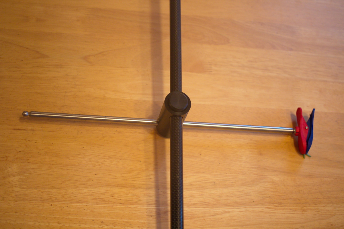

Wie hast Du die Querstange gegen verdrehen und verrutschen gesichert... ?
Manni
Flattermann
Beiträge: 3931
Vorname: Tilmann
Pflanzenklammer 2.0
Beitragvon Flattermann » 27. Feb 2020, 22:44
Manni hat geschrieben:Quelltext des Beitrags Hallo Tillmann
Klasse Arbeit,aber das bin ich ja von Dir gewohnt... :DH:
Hallo Manni,
ist das selbe Prinzip wie bei den Teilen die ich dir gemacht habe.
Einfach zum verschieben und drehen der Stange den Knopf drücken, wird der Knopf losgelassen ist die Stange geklemmt.
Für vertikale wie auch horizontale Verstellung jeweils ein Knopf, so ist das Einstellen und Ausrichten einfacher.
LG Tilmann
