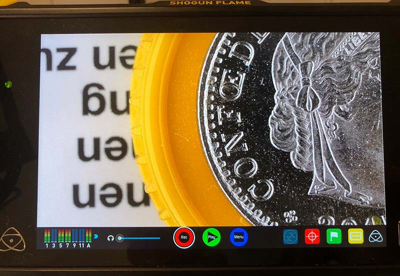

Ich muss mich korrigieren:
Man kann mit dem richtigen Objektiv durchaus was machen.
Beispiel:
– Zwischenring ca. 40mm
– Nikkor 60 mm Micro, f32
– Arbeitsabstand rund 13 cm
– Abstand Münze bis zur dahinter liegenden Schrift (rund 12mm)
Die Münze ist ein 20 Rappen Stück, was etwa einer 20 Cent-Münze gleich kommt.
Platziert man die Münze in der Mitte, dann ist die etwa bildschirmfüllend.
Bei diesen 12mm (Münze, Schrift Hintergrund) ist die Unschärfe
gar nicht mehr so schlimm.
Der Vorteil an dieser Variante ist, dass durch den geringen Abstand 13 cm
auf Blende 32 gehen kann.
Daher stellt sich mir nochmals die Frage, ob das Rodagon 50mm eine bessere Alternative wäre.
Martin
