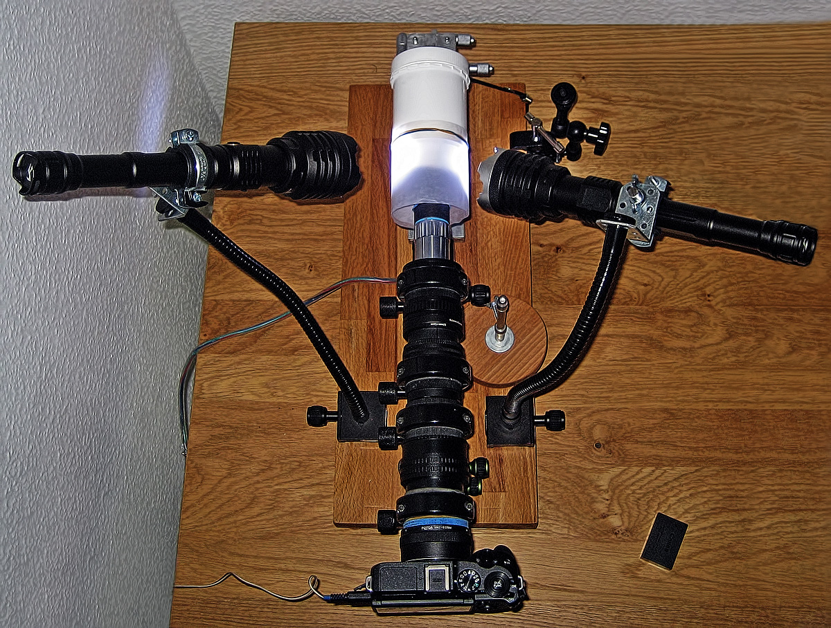

Hallo Kurt,
Ich habe auch zwei und bin auch begeistert
Gestern habe ich mit den zwei Taschenlampen ein Foto in 80:1 beleuchtet:
Die beiden habe ich an Mikrofonständer befestigt:
Danke und Gruß,
ADi
ich habe mir 2 davon bestellt und inzwischen bekommen. Ich bin von der Stärke schon begeistert.
Danke und Gruß,
ADi
