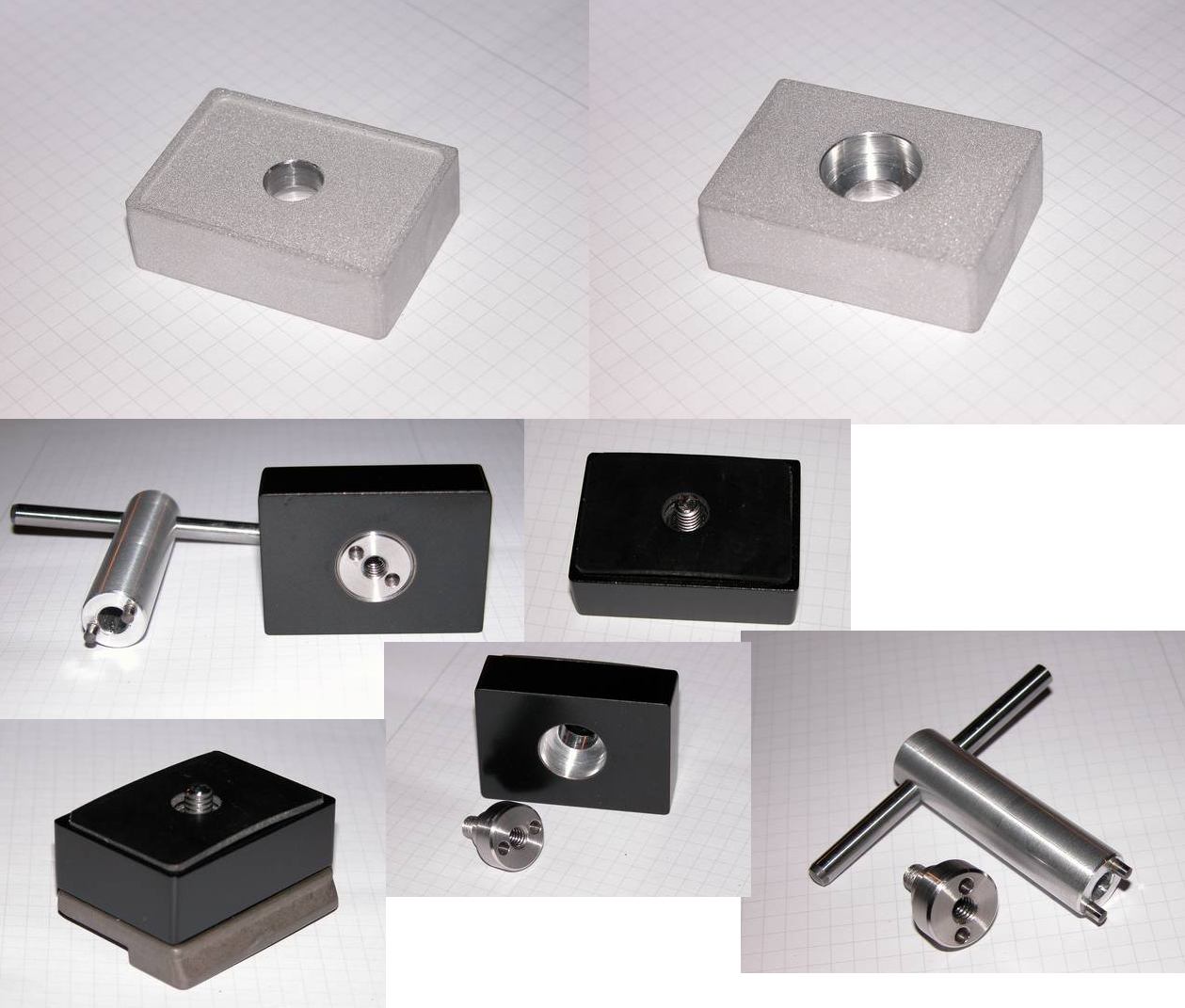

ich habe mir einen Novoflexeinstellschlitten gekauft, der sehr alt ist.
Deswegen bekommt man diese aber i.d.R. auch billiger. Ich habe 35€ inkl. Versand bezahlt.
Hier sieht man einen Adapter, den mir ein Freund fräste, damit der Einstellschlitten auf meinem Drei-Wege-Neiger auch zu bedienen ist.
Tim

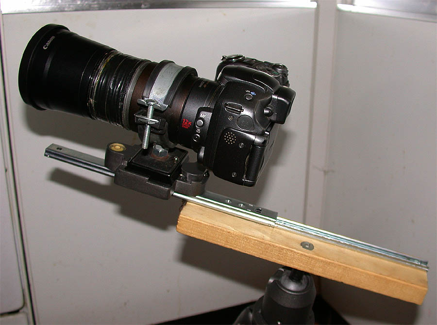

Das mit den Aluprofilen vom Baumarkt hat sich erledigt.
Heute war Sperrmüll und da fielen mir die kugelgelagerten Schubladenlaufschienen einer Kommode auf.
Da hab ich mir gedacht, ausprobieren kost ja nix, eine abgeschraubt und mal gewerkelt.
Mit Erfolg glaube ich. Jetzt habe ich einen stufenlos einstellbaren Makroschlitten auf den Kugelkopf montiert mit einem Einstellbereich bis 15cm.
Mal sehen, wie sich das Teil in der Praxis bewährt. Für ne DSLR wär es sicher nicht stabil genug, aber ich denke für die Kompakte reicht´s.

Wieso nicht geeignet? Siehst du da die 2 Löcher in der Schiene unterhalb des Kameragehäuses?
Da sind Gewinde drin . Da hab ich jetzt in eines eine Flügelschraube reingedreht . So kann ich die Kamera in jeder Position fixieren. Und , wenn ich das mache sitzt die bombenfest. Da wackelt aber auch gar nichts.
Für mich stellt sich lediglich die Frage wie verschleißanfällig die ganze Sache ist. Konstruktionsbedingt müßten die das abkönnen. So ne Schublade kann ja auch mächtig schwer sein und wird ständig auf und zu gemacht.
