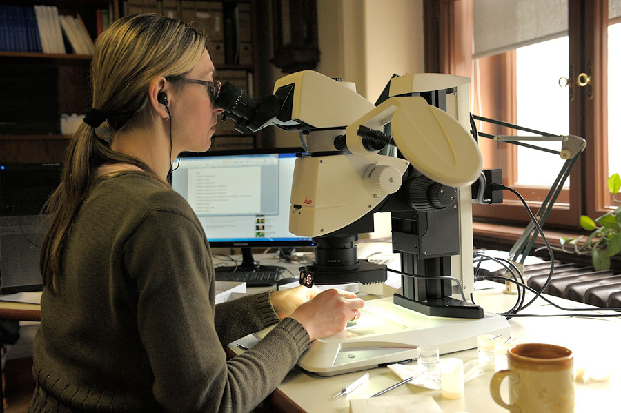

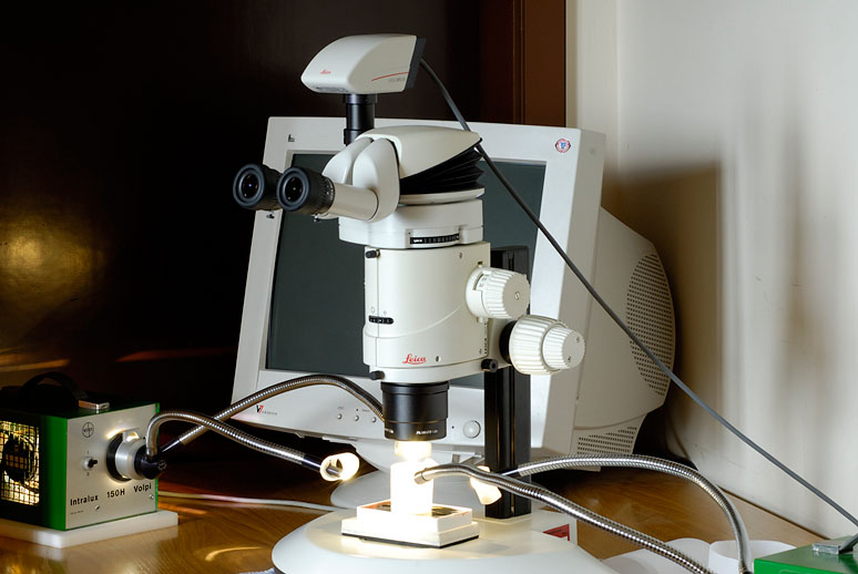

Ich glaube, da werden Äpfel mit Birnen verglichen. Kann sein dass ich hier wie üblich etwas verwirrt bin, aber die 160X (Zoombereich) kann man nicht mit dem ABM gleichsetzen, deshalb erübrigt sich auch die theoretische Überlegung eines 160X-Objektivs.
Darüberhinaus ist eine Kette bekanntlich nur so stark wie ihr schwächstes Glied und das ist bei den Leica-Setups eindeutig die Relay-Optik. Habe lange Zeit meine Fotos mit einem Leica MZ16 und einer Leica-Kamera (DFC 490 - 8 MPix) gemacht und musste qualitätsbedingt bei etwa der halben möglichen Vergrößerung aufhören weil dann die Auflösung dramatisch nachlässt und zusätzlich die Farbsäume die die Relayoptik produziert fast psychedelisch werden - Blaukanal überkorrigiert, daher unscharf und verschoben.
Meine Frau arbeitet mit dem M205C.
Beide Geräte (MZ16 und M205) sind bei normalem Gebrauch absolut Spitze was die "gefühlte" Detailwiedergabe betrifft (mit Abstrichen bei sehr starken Vergößerungen), aber sobald eine Kamera angebracht wird ist der Ofen aus. Die Wiedergabe der Auflösung ist natürlich auch durch den Sensor der Kamera limitiert.
Bei den Ausgabegrößen die normalerweise im wissenschaftlichen Publikationsbereich benötigt werden ist das nur bedingt ein Problem (von den CA's mal abgesehen), aber für die Geeks unter uns, und da zähle ich mich hinzu, völlig inakzeptabel, v.a. wenn man so viel Geld dafür ausgeben muss.
Stacking: Leica hat seit einigen Jahren eine Lizenz um Automontage mit ihren Geräten zu vertreiben. Diese völlig überteuerte software (vom lausigen support ganz zu schweigen) habe ich in unserem Institut schon vor langer Zeit in Pension geschickt und durch ZereneStacker ersetzt. Automontage ist zwar unerreicht schnell, aber v.a. bei deep stacks sind die Ergebnisse totaler Matsch.
Ich habe mich mittlerweile von diesen Geräten fototechnisch abgekoppelt und arbeite mit einer Nikon D4 (vorher D3), Balgen und Mikroskop-Objektiven und seither ist die Welt wieder in Ordnung
Falls jemand die Geräte nicht kennt, hier zwei Fotos davon:
Oben das MZ16 mit dem setup von vor 6 Jahren, darunter das M205.
