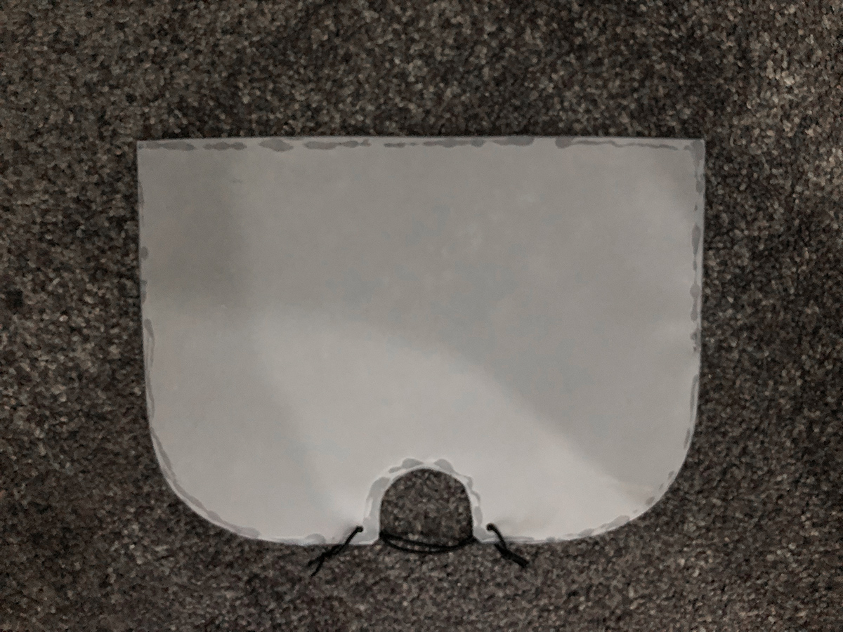

Jürgen Fischer hat geschrieben:Quelltext des Beitrags Hi Ehab,
danke, dass du nochmals nachfragst!
Ich hab mich da vertan, ich probiere zur Zeit mit so vielen Materialien rum, dass ich das verwechselt habe.
Der Stoffdiffusor kommt erst beim nächsten Mal dran.
Die Wespe wurde mit der Folie aufgenommen, die du empfohlen hast:
Lee Farbfolie 216 White Diffusion 25 x 122cm
Da sie sehr dünn ist hab ich sie zwischen zwei dünne Plexiglasscheiben eingeklemmt und das Ganze mit einer einfachen
Klemmvorrichtung am 100er Objektiv befestigt.
Wenn das gewünscht wird kann ich gern ein Bild der Konstruktion einstellen.
LG Jürgen
Hi Jürgen,
ich habe so ähnlich wie du gemacht aber kein Plexiglasscheiben , ich habe mit diese matrial gemacht , aber nur eine seite mit vivak transparent , der Rand habe ich mit heiß Klebepistole geklebt ,
und die vivak transparent 0,5mm kamme auch biegen ,
aber das habe ich bis jetzt noch nicht im Natur probiert.
Ehab

Hi Ehab,
klingt auch sehr interessant deine Lösung und dieses Vivak als Trägermaterial schau ich mir sicher auch noch an.
Ich hab Plexiglas benutzt, weil ich ne größere Restmenge in der Werkstatt hab.
Ist ein wenig steif, dafür recht robust und strapazierfähig und funktioniert gut.
LG Jürgen
