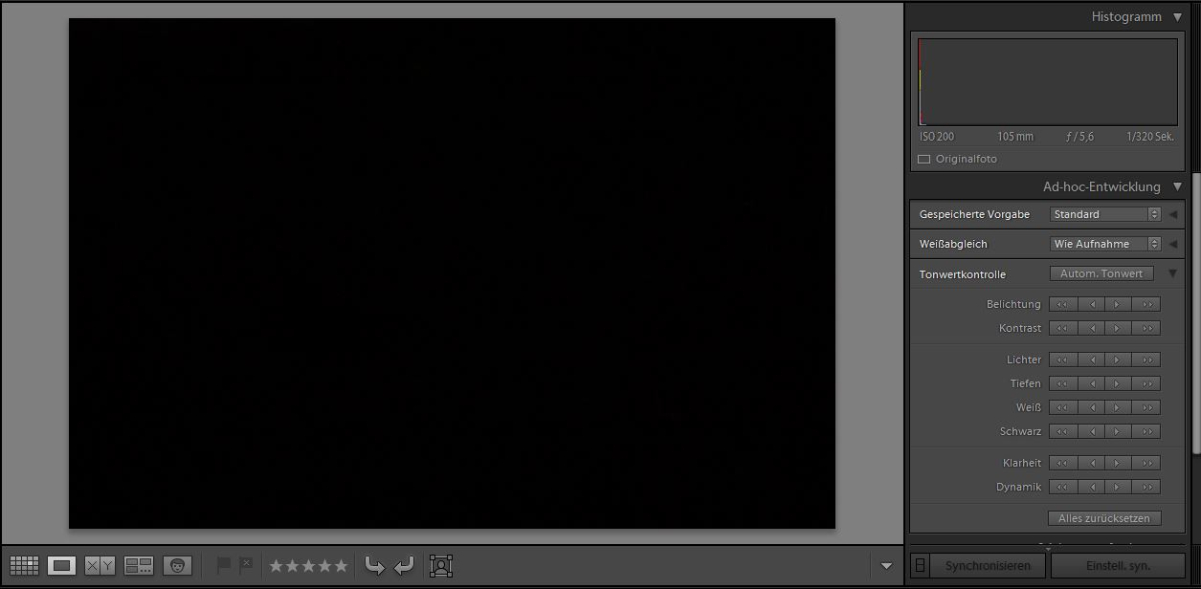

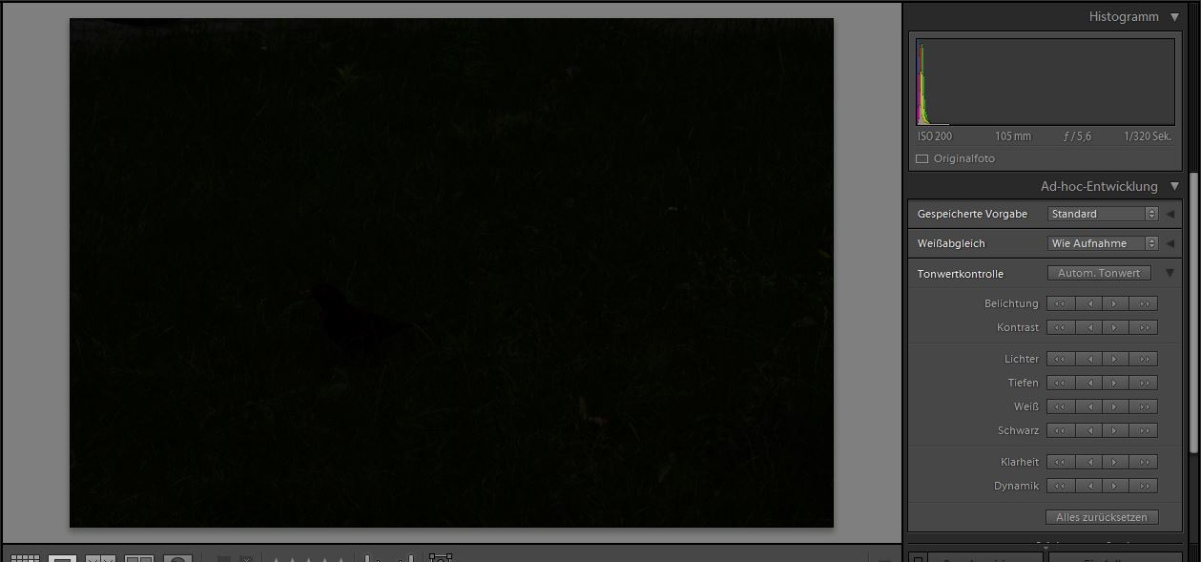

Huhu liebe Makrofreunde,
der Supergau ist eingetreten: nur wenige Wochen vor dem Makrotreffen fängt mein Makroobjektiv Sigma 105mm das Spinnen an. Der Fehler äußert sich so, dass im manuellen Modus ein Schleifen ertönt und das Bild mit dem Auslösen dunkler wird. Mit jedem weiteren Auslöser werden die Bilder immer dunkler bis sie gänzlich schwarz sind. :cray:
Vorneweg: Ich habe NICHTS verstellt, rein gar nichts! Keine Belichtungsreihe, keine ISO-Automatik etc. !
Der Fehler tritt nicht immer auf, vllt 2x bei 50 Auslösern. Nervig ist es trotzdem, vor allem wenn man ein flinkes Insekt fotografieren will und diese Situation damit flöten geht, weil das Bild plötzlich extrem dunkel wird.
Zum "Beweis" hänge ich mal drei Screenshots desselben Bildes ein, bei dem NICHTS verändert wurde. Ich denke, dass ich, wenn ihr euch die Bilder anschaut, nichts weiter dazu sagen muss.
Ich habe das Makroobjektiv stark im Verdacht, denn andere Objektive zeigen diesen Fehler nicht. Außerdem hört sich auch der AF des Makros verdächtig an, wie ein "Trecker", sehr gequält :cry:
Im Moment bin ich ziemlich verzweifelt und frustriert, dieses Jahr hab ich verdammtes Pech mit technischen Geräten. Erst der PC, dann das Objektiv. Glück sieht anders aus. :cray:

Ich habe noch nicht so ganz verstanden, wann das Schleifgeräusch auftritt. Könntest du das vielleicht nochmal etwas genauer schildern?
Nutzt du für die Aufnahmen den AF und / oder den Bildstabilisator ?
Hast du schon einmal geschaut, ob die Blendenautomatik richtig funktioniert? Dafür am Besten einmal Offenblende und einmal Blende 8
einstellen und vor bzw. während des Auslösens von vorn in das Objektiv schauen. Die Blendenöffnung sollte sich während des Auslösens
nicht verändern. Tut sie es doch, könnte der Fehler gefunden sein.
Leider werden Sigma-Objektive nur vom Hersteller repariert, sodass du deine Linse einschicken und testen lassen müsstest, um dir einen
Kostenvoranschlag für eine Fehlerbehebung machen zu lassen. Das kann, je nach aktuellem Auftragsaufkommen dann schon mal eine Weile
dauern. Ich denke aber, dass es durchaus lohnen kann, wenn die Reparatur doch nicht so teuer wird und du mit deinem Objektiv gerade
auch was die Schärfe angeht, sonst sehr zufrieden warst.
Um Betzenstein würde ich mir wahrscheinlich keine so großen Gedanken machen - zum einen könntest du dir ggf. ein Objektiv beim Händler
zum Testen leihen und zum anderen sind ganz sicher viele Canon-User vor Ort, die dir mit einem Makro aushelfen können. :wink:
Ich wünsche dir, dass sich alles zum Guten wendet !!

Hallo Inka,
der Fehler tritt im MF auf und ich fotografiere nur im MF. Der AF wurde mir nur zur Diagnostik des Problems empfohlen, also um zu hören, ob sich das Objektiv komisch anhört.
Zur Blendenautomatik ... ich hoffe, dass ich's richtig verstanden habe ... Also bei F/2.8 tut sich glaub ich gar nichts, bei F/8 sieht man halt wie sich die Blende schließt :wacko2:
@Kurt: Die Kontakte hab ich leider schon mehrmals gereinigt, leider ohne Erfolg :(
Lg Jessi :)
