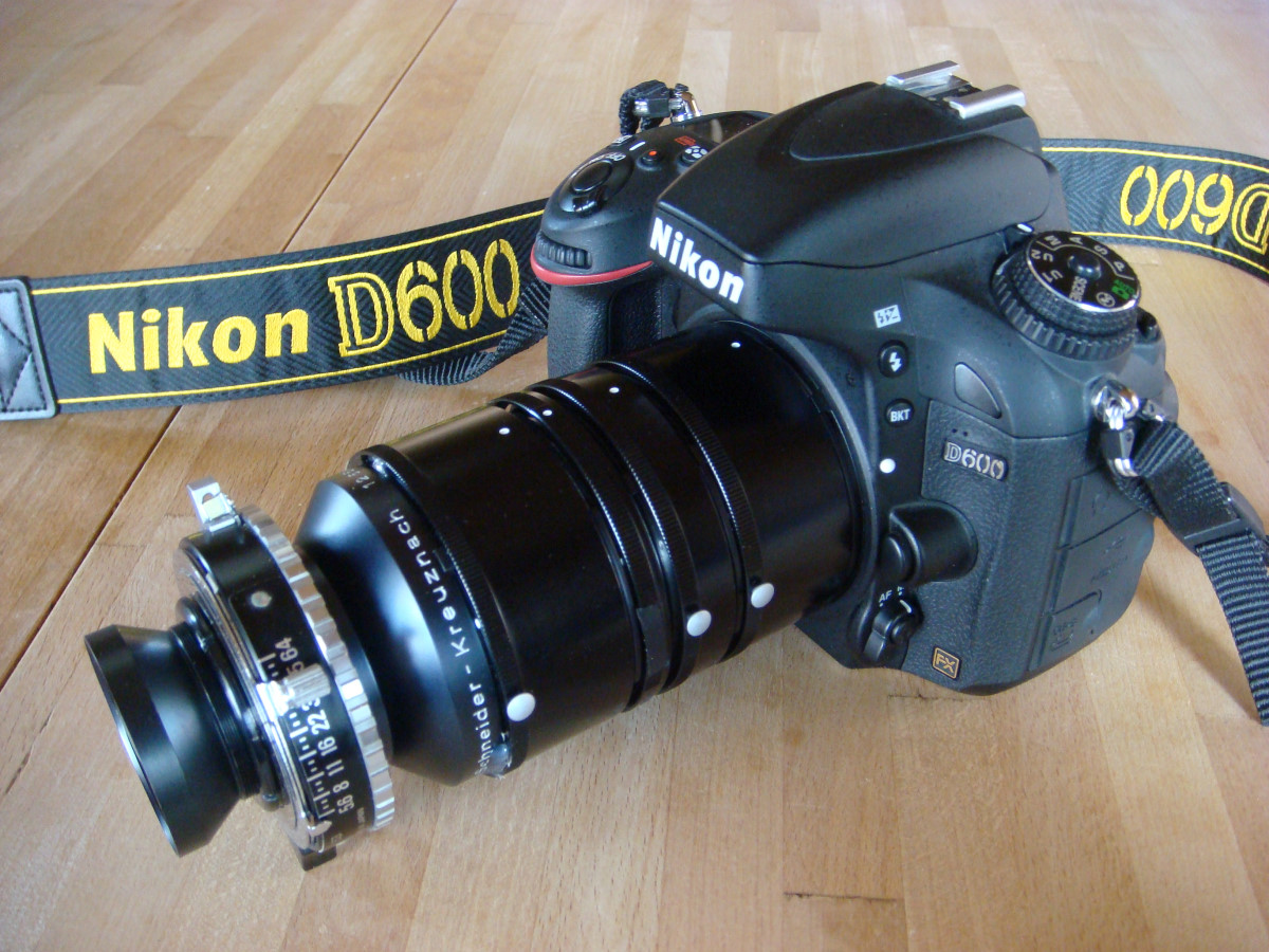

Nun habe ich das Grossformat Objektiv Schneider-Kreuznach Symmar-S 5.6/150mm an meine Nikon D600 Vollformat so angeschlossen dass ich damit auch
im verkleinernden Massstab fotografieren kann, z.B. Bildbreite 14cm (1:4) und bin von der Bildleistung begeistert.

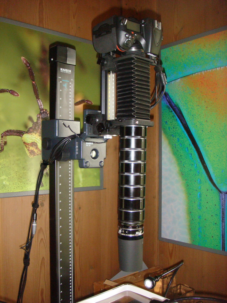

Das ist was für geduldige Fotografen, die Zwischenringe und Balgen besitzen und wenige hundert Euro die sie los werden möchten.

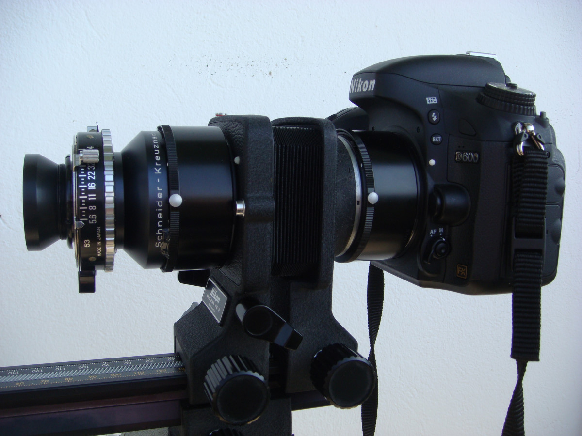

Anbei Bilder, wie man ein Schneider-Kreuznach Symmar-S 5.6/150mm an einer Nikon D600 anschliessen kann.

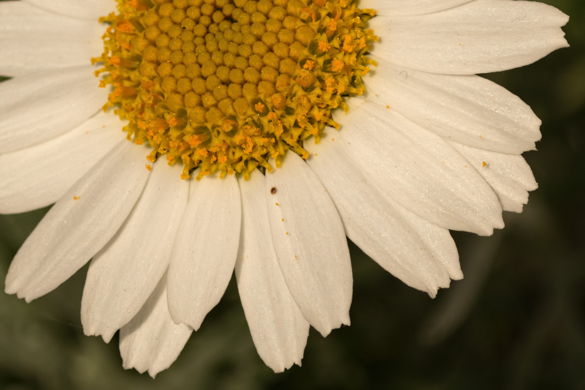

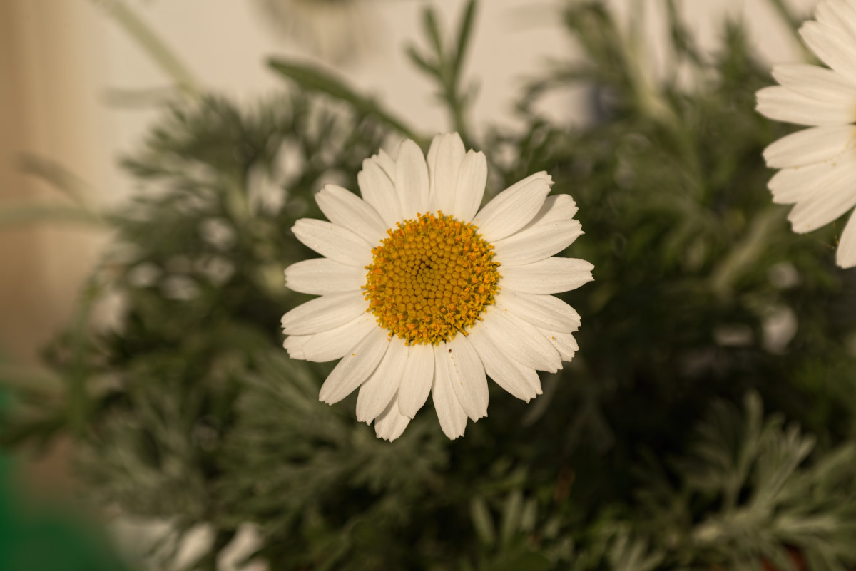

Anbei noch ein Bild und ein Ausschnitt vom Bild.

Die Detailaufnahme des Blütenkörbchen sieht doch schon sehr gut aus.

Die Retrostellung verwendete ich, weil es sich so einfacher montieren liess.
Inzwischen habe ich es normal montiert.

Das Objektiv ist vorerst mit Heissleim an einem Zwischenring montiert, hält gut und ist absolut reversibel.
Als Blende ist ein schwarzes Papier am Objektiv befestigt.
