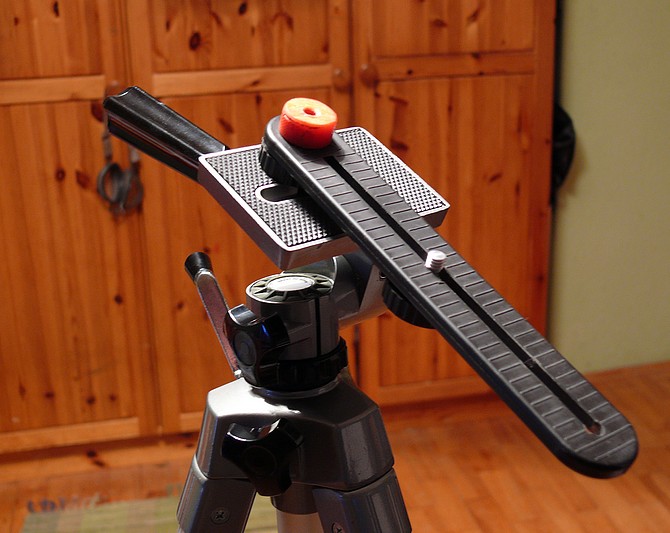

... dient mir dieses Schiene.
Das orange Ding oben dran soll eine Mutter sein - einfach ein Gewinde in Hartplastik geschnitten. Hält wie 'ne eins.
Zum genauen Abstand ermitteln muss man einfach die vordere Schraube etwas lockern, dann kann ma ndie Kamera problemlos nach vorne und hinten versetzen. Klappt super.
Für was die Schiene eigentlich gedacht ist weiß ich jetzt nicht mehr genau, aber als Einstellschlitten wird sie wohl kaum gedacht sein. :P
Naja, was sagt ihr zu der Idee?

Derartige Schienen verwendet man u.a. um den externen Blitz etwas von der Kamera zu entkoppeln.
Die Schiene an die Kamera geschraubt und einen Biltzschuh auf das andere Ende, wo jetzt deine orange Mutter sitzt.
Als Einstellschlitten ist das aber sehr provisorisch und m.E. nicht wirklich geeignet.
Wenn du die Schraube lockerst und die Kamera verschiebst, dann kannst du ja die dieselbe leicht verdrehen da sie nicht geführt ist.
Da verstell ich gleich das Stativ und brauch dieses Ding nicht.
Den selben Bildausschnitt wirst du mit dieser Konstruktion nur rein zufällig treffen.
