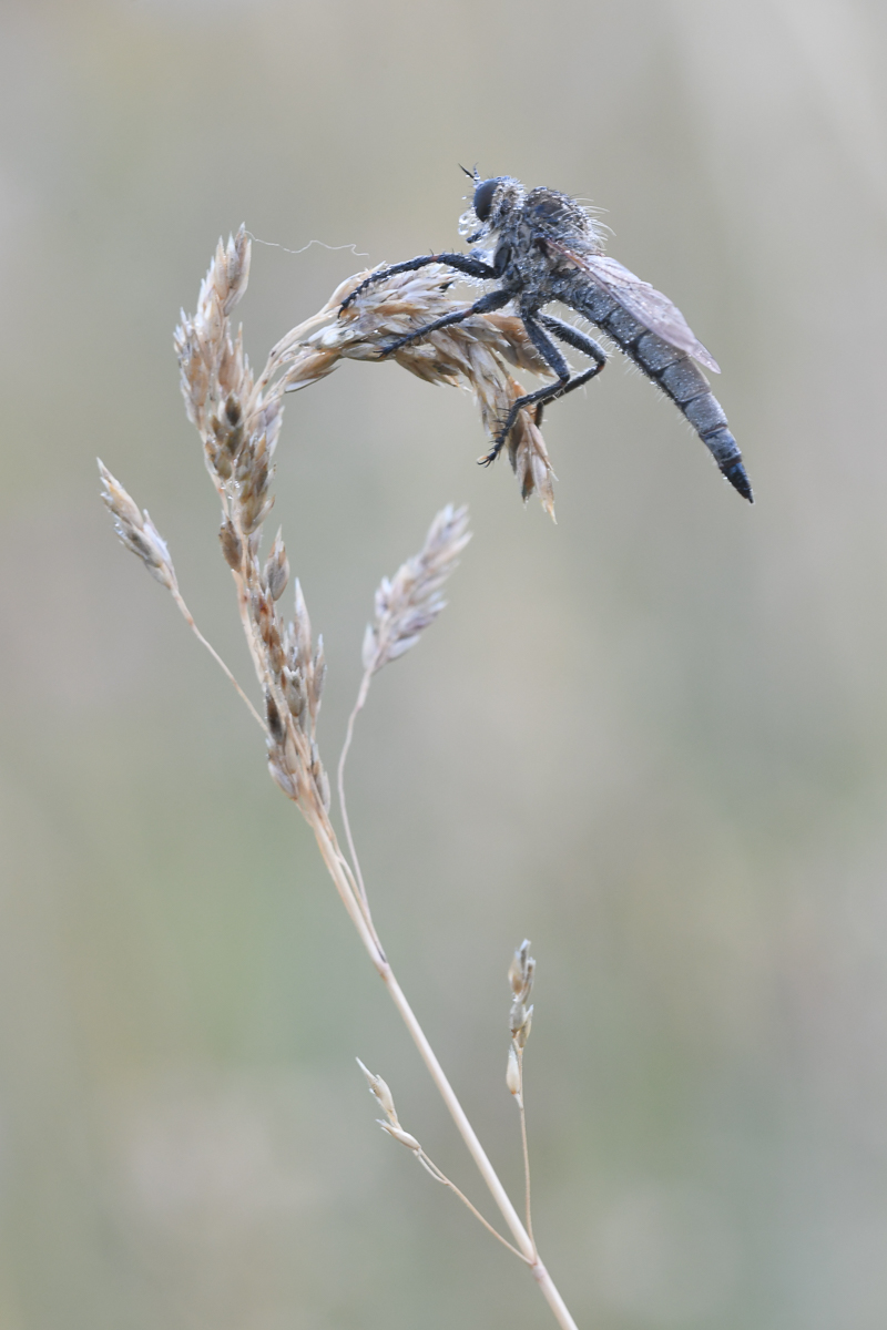

Erste Aufnahme von genau dieser Einstellung war in Ordnung. Zweite Aufnahme hat dann schon diesen Streifen am linken Bildrand obwohl die Einstellungen gleich waren.
Habe dann noch ne ganze Reihe von Bildern gemacht. Licht hoch/runter und Blendenreihen. Alle mit noch mehr oder weniger deutlichem Streifen.

Bild 1: Ist noch in Ordnung

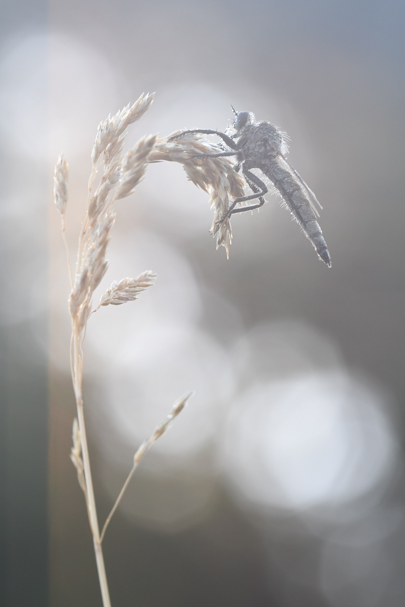

Bild 2: Folgebild, gleiche Einstellung aber schon mit Streifen
Bild 3: helleres Folgebild mit noch deutlicherem Streifen

Hallo Bettina,
als lanjähriger Nikon-Benützer kommt mir das sehr bekannt vor ...
Meiner Meinung nach, ist das ein Schattenwurf (oder eine Art Spiegelung) auf dem Chip, der durch
irgendein Element in die Kamera (oder im Objektiv ... was ich weniger glaube) entsteht.
Es geschieht nur in Gegenlichtverhältnisse ... und nur wenn die Sonne in einen ganz
bestimmter Winkel ins Objektiv scheint. Und weil die Sonne wandert ... verschwindet
das Phänomen dann irgendwann wenn die Einstellungen die gleiche bleiben.
Ich habe selber sehr lange gerätselt was das sein könnte ... Habe Nikon angefragt ...
Niemand konnte mir genaue Auskunft geben. Solche Streifen haben mir jede Menge
sehr gute Bilder vermaselt ...
Ich wurde so mit der Kamera auf die Reise gehen ... aber regelmässig kontrollieren
ob die Bilder i.O. sind.
Und natürlich, ein zweites Gehäuse mitnehmen für den Fall ...

Hi Jean
Mein erster Gedanke war... der Vorhang hängt.
Nach Sichtung der Bilder kam mir das aber komisch vor, weil nur die Bilder
mit dieser Gegenlichtsituation betroffen waren. Nicht die Bilder davor und nicht
die danach. Ich denke du hast recht, hat noch jemand eine ähnlicher Erfahrung gemacht?

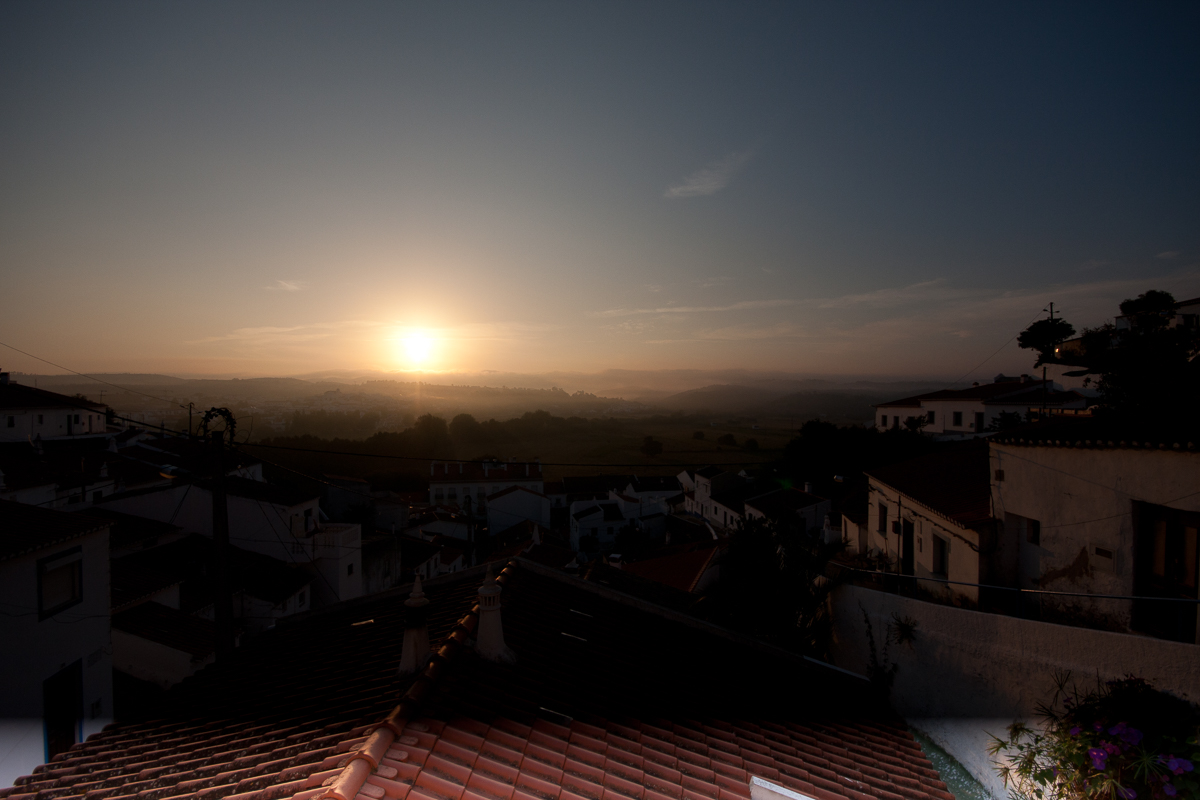

@Bettina: ich hatte schon mal den Fall, dass der "Vorhang" wirklich mechanisch "hängengeblieben" ist,
bei meiner alten Canon 40D. (Die wurde dann auch repariert, danach war wieder alles gut.)
Das unten war genau das Bild, bei dem das passierte...
Ich glaube nicht, dass Du das selbe Phänomen bei Deinem Bild hattest,
weil die Belichtung ja über dein ganzes Bild hinweg recht einheitlich ausschaut.
Jean's Erklärung finde ich in diesem Fall plausibler.
(Das gezeigte Bild war eines aus einer HDR-Reihe, es sollte insgesamt so belichtet sein wie
die untersten 10%)
lg, Frank

Moin Bettina,
das erste mal hatte ich das bei der EM5, es gibt hier auch einen thread dazu.
Da entpuppte sich der Objektivadapter als nicht lichtdicht.
Einige Wochen später hing dann der Verschluss, die Cam war defekt.
Ich bin mir sicher, dass das eine nichts mit dem anderen zu tun hat
An der neuen Cam sehe ich das öfters, bei Gegenlicht in einem bestimmten Winkel zum Licht.
Wenn wie bei mir der Bildkreis wesentlich größer als der Chip ist,
dann kommt es vermutlich häufiger zu diesen unerwünschten Effekten.
Auch dein Bildkreis des Sigma, da vermutlich für Vollformat, ist größer als dein APSC Sensor.
Hier vermute ich Streulicht an einer Kante/Fläche im Gehäuse.
Der Streifen links hat mehr Kontrast, rechts vom Streifen wird es etwas matschig.
Dieser Schleier wird vermutlich gestreutes Licht sein und der empfundene Streifen, liegt tatsächlich im Schatten.
Wenn es so ist, dann sollte man das mit einer Punktlichtquelle,
wie einer Taschenlampe, nachstellen können.
Dazu würde ich den Liveview benutzen, das schont die Augen.
Das kann man gemütlich im Wohnzimmer ausprobieren und du hättest Gewissheit
Ich hoffe, ihr werdet fündig
Sven

Streifen im Bild
Hallo Frank, Wolfgang und Sven
vielen Dank für Eure Antworten.
Wenn das Problem nur bei so widigen Lichtverhältnissen auftaucht muss ich zukünftig einfach besser aufpassen.
Ein früherer Forumskollege meinte es könnte auch an einem Fremdkörper im Objektiv liegen.
Das können wir aber mittlerweile ausschließen. Wir finden zumindest nichts ungewöhnliches.
Ach Sven.
Schade das nicht schon wieder Betzenstein ist. Dann hätten wir Gelegenheit wieder einen Feldversuch zu starten.
Das mit den schmutzigen Flairs hat ja prima geklappt.
Vielleicht haben wir heut Abend mal Zeit um zu versuchen dieses Problem nachzustellen.
Interessant wäre es ja schon zu wissen wie und warum das entsteht.
Werde berichten wenn wir erfolgreich waren.
Bettina

Streifen im Bild
Hoi Bettina,
auffallend und nach meiner Meinung typisch ist, dass der Balken an die Seite
auftritt, wo starkes Licht im Objektiv reinkommt. Das ist nicht der Fall beim
Beispiel von Frank ... wo der Balken im Grunde genommen auf die dunklere Seite
steht und zudem hell statt dunkler ist.
Ich wurde auf die Suche nach der Ursprung nicht unbedingt andere Kamerafabrikate
einbeziehen ... Ich denke, es ist ein typisches Nikon-Problem...
