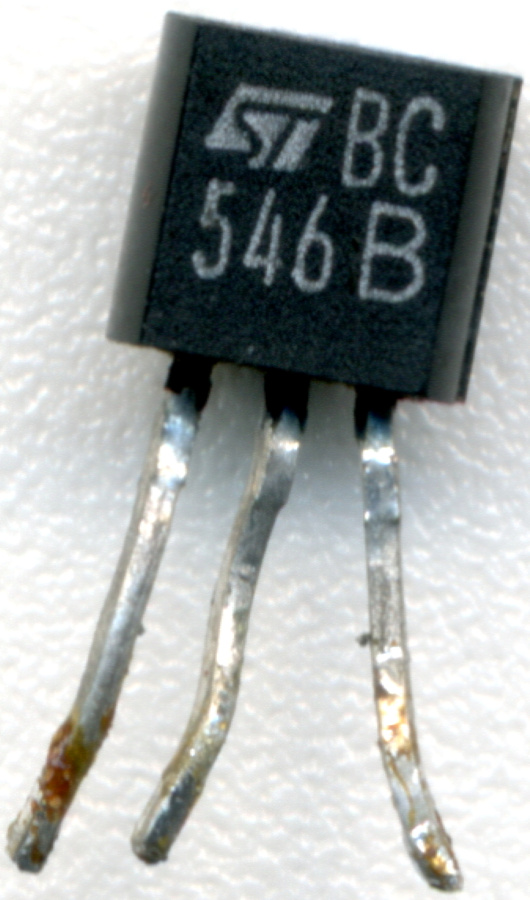

Hallo Markus,
wäre es vielleicht eine Option, die Teile einfach auf einem (Flachbett-) Scanner zu legen?
Du bräuchtest dafür wohl einen mit CCD-Technologie. CIS-Scanner haben zuwenig ST.
So aus der Erinnerung heraus HP oder Epson, keinen Canon - ohne Gewähr. Habe früher
mit HP-Scannern komplette PC-Platinen gescannt. Das ging erstaunlich gut.
LG / ULi
Edit:
Versuchsweise mit 9.600 dpi gescannt (auf Epson GT-1500). Originaldatei war ca 4.500 Pixel hoch.
LG / ULi
Edit:

Hallo Markus,
Ich mach beruflich für Fehleranalysen relativ viele Fotos.
Für die von die genannte Größe würde ich am Balgen
aus meinem Fundus entweder das Leitz 24 mm Repro
oder das 50 mm EL Nikkor verwenden.
Beides am Balgen.
Softwareseitig habe ich mit Helicon gute Erfahrungen gemacht.
Das von Dir gepostete Bild ist in der Tat relativ unscharf
Ist das eine Ausschnittvergrößerung .
Ohne weitere Angabe kann man dazu allerdings nichts sagen.
Willst Du 3mm formatfüllend abbilden sind 2 oder auch 4 Bilder außerdem sicher zu wenig.
Als Makroschlitten verwende ich übrigens einen Stack Shot.
