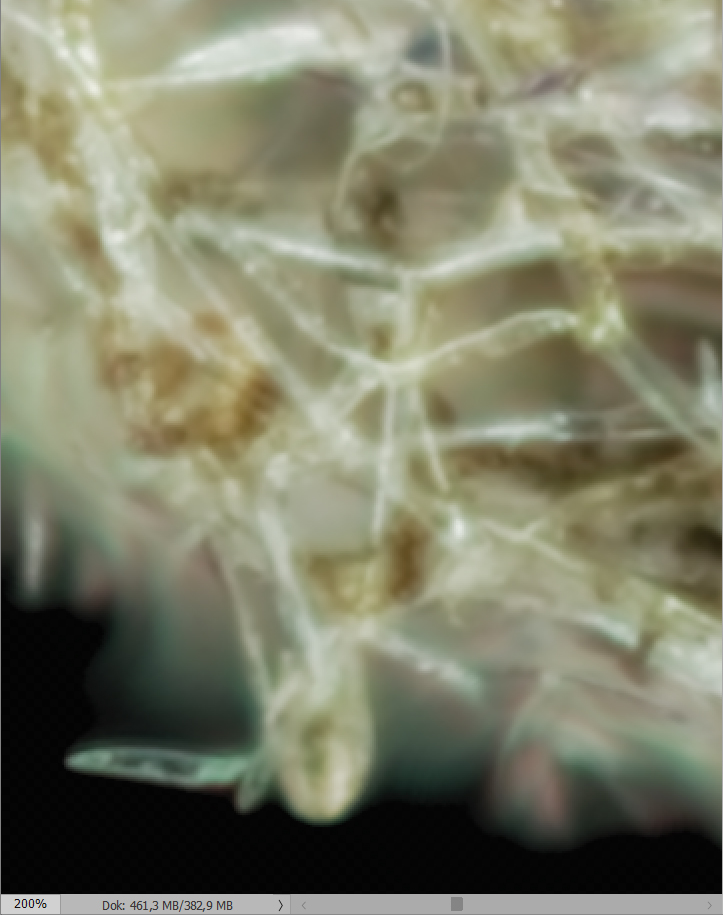

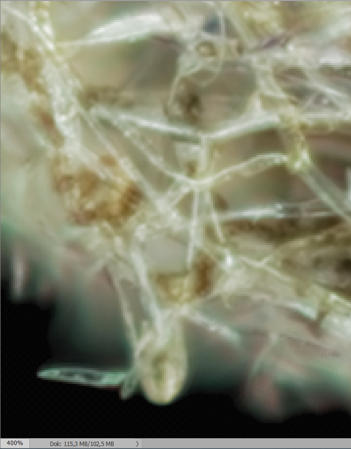

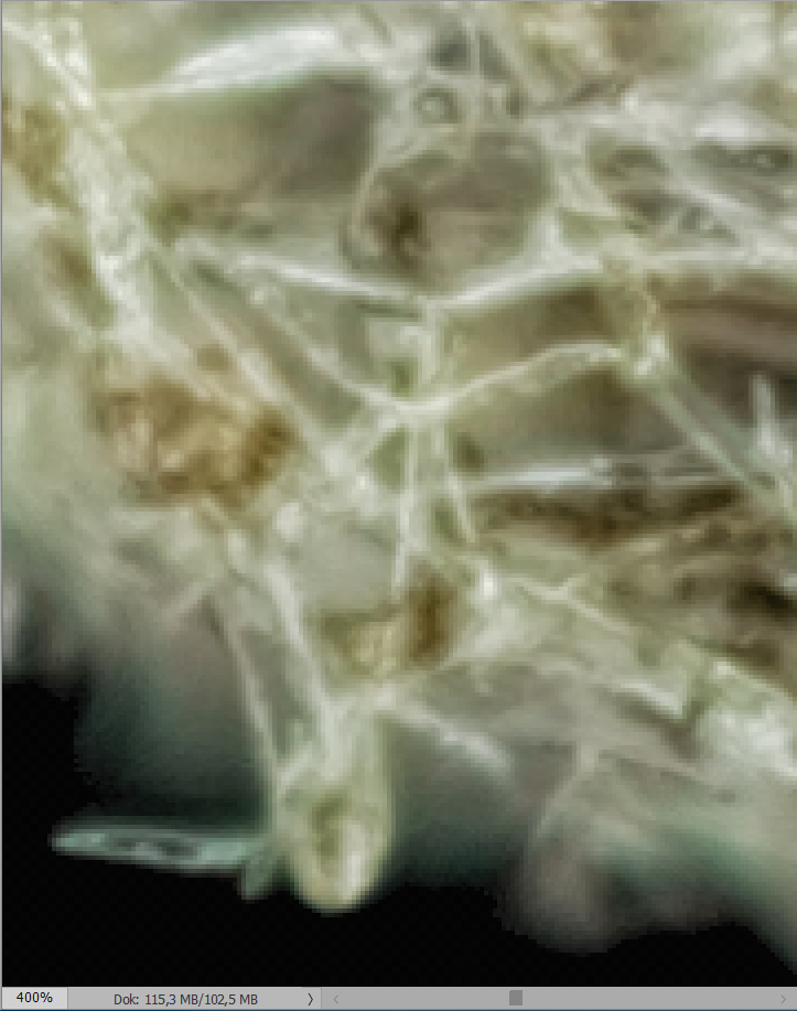

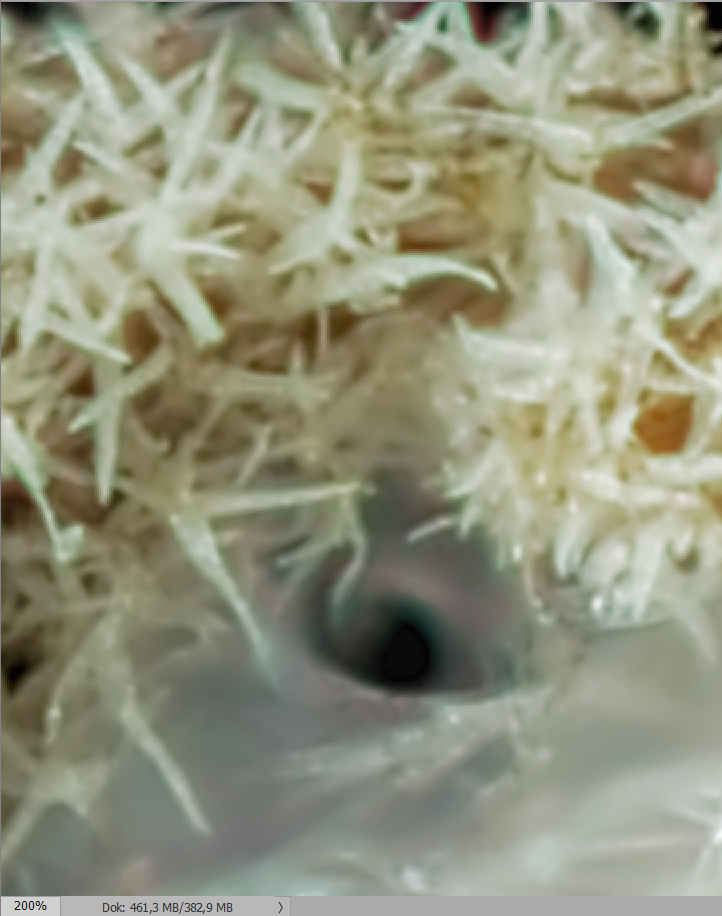

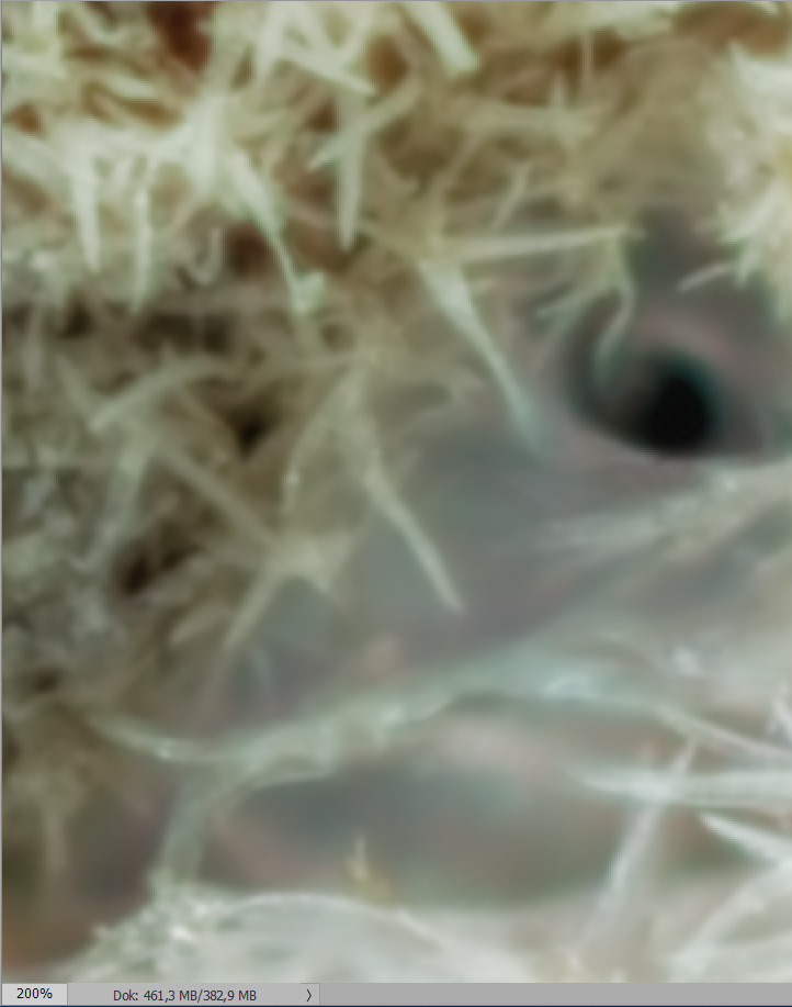

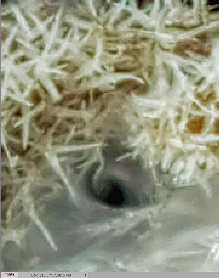

Übersichtsbild (mit Web Sharperner verkleinert und geschärft):

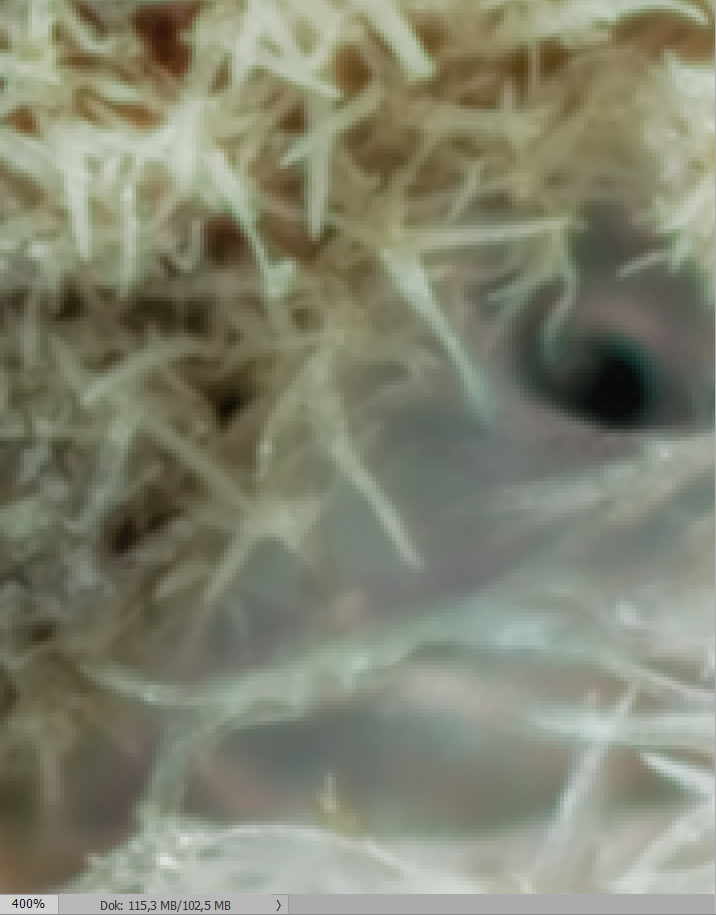

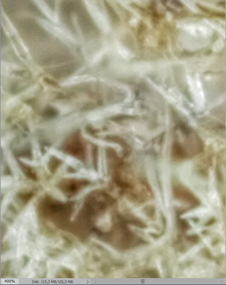

Nun folgen drei Ausschnitte mit je drei Bildern in jeweils folgender Reihenfolge:
- Normal Bild in der 400% Ansicht
- High Resolution Mode Bild verkleinert um 50% in der 400% Ansicht
- High Resolution Mode Bild in der 200% Ansicht
Hier kann man an allen Bildausschnitten erkennen, dass die Bilder aus dem High Resolution Mode dem Normal Bild deutlich überlegen sind in den Bereichen: Rauschverhalten, Farbabrisse, Farbwiedergabe und Detailwiedergabe. Der Unterschied zwischen dem High Resolution Mode Bild in voller Auflösung und der verkleinerten Version um 50% ist geringer aber immer noch erkennbar. Wenn man einen sehr großen Ausdruck durchführen möchte, ist der volle High Resolution Mode dann sicher besser geeignet.

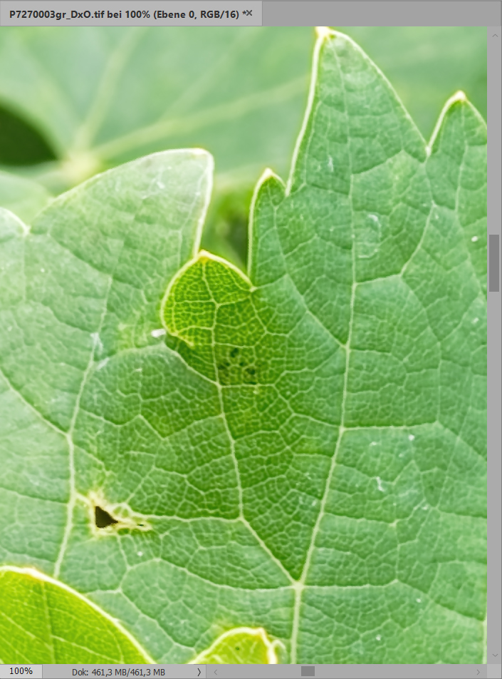

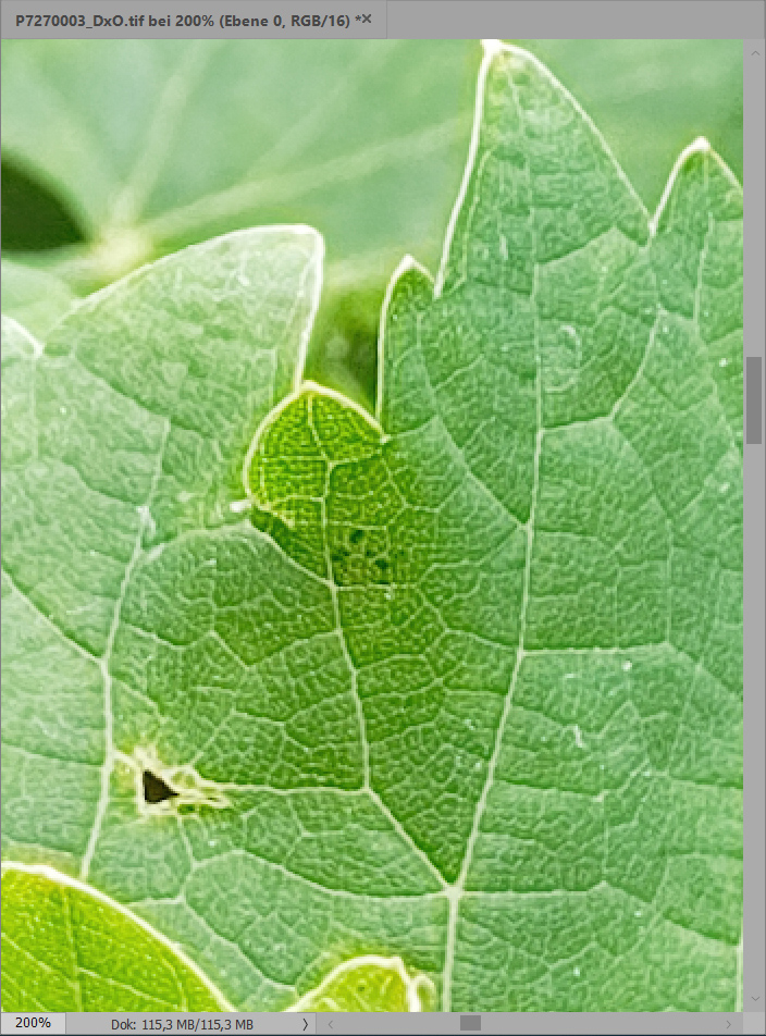

Werden die Bilder zusätzlich noch geschärft, werden die Unterschiede noch deutlicher:
unscharf maskiert
Stärke: 150%
Radius: 1,5px
Schwelle: 2 Stufen
unscharf maskiert
Stärke: 150%
Radius: 1,5px
Schwelle: 2 Stufen
unscharf maskiert
Stärke: 150%
Radius: 3px (Doppelter Radius gegenüber den anderen Bildern, da die Bildgröße auch doppelt ist)
Schwelle: 2 Stufen
unscharf maskiert
Stärke: 150%
Radius: 1,5px
Schwelle: 2 Stufen
unscharf maskiert
Stärke: 150%
Radius: 1,5px
Schwelle: 2 Stufen
unscharf maskiert
Stärke: 150%
Schwelle: 2 Stufen

Meine Passion in der Makrofotografie liegt vorrangig bei ABM von 1:2 bis 5:1. Für mich bieten solche Bilder die Möglichkeit in Welten zu schauen, welche ich mit dem bloßen Auge nicht erreichen kann. Details zu erkunden, steht für mich persönlich da an erster Stelle. Daher bevorzuge ich auch eine durchgehende Schärfe am fotografischen Objekt. Die technischen Möglichkeiten des Focus Bracketing / Stacking ermöglichen mir Bilder zu erzeugen, welche meiner Wunschvorstellung von einem Makro am Nächsten kommen.

Ich wollte auch noch einen weiteren Test mit einem Objekt, welches nicht so eine filigrane unruhige Oberfläche hat, durchführen. Dies habe ich nun fertig - mit folgendem Ergebnis:
Kamera: Olympus E-M1MarkII
Objektiv: Rodenstock APO-Rodagon N 50mm, 1:2.8
Blende: f/3.4
Belichtungszeit: 1/4
Beleuchtung: LED Cube
Dateiformat RAW/JPG: High Resolution Mode (RAW 80Mpx Auflösung) parallel zum Normal Mode (RAW 20Mpx Auflösung)
Anzahl der Schritte: 174
Länge der Schritte: 0,011 mm
ABM: 4,7:1
Stacking-Software: Helicon Focus mit Methode B Radius16 Smoothing6
Die Entwicklung der RAW Dateien sowie die Stackmethode war bei beiden Bildern identisch. Die nachträgliche Bearbeitung der fertig verrechneten Bilder hat sich aber in Bezug auf Anpassung: Klarheit, Details und unscharf Maskieren leicht voneinander unterschieden, da ich versuchte ein Ergebnis zu erlangen, welches bestmöglich vergleichbar ist.
Aus meiner subjektiven Sicht konnte ich folgende Unterschiede erkennen:
-Ausschnitt 1: eine Auflösungserhöhung in dem 80Mpx Bild ist nicht wirklich erkennbar. Abhängig von der Struktur im Bild sind einzelne Details besser im 80Mpx Bild erkennbar - oft aber auch nicht. Dies allerdings nur in der 100% oder 200% Ansicht. Die Farbwiedergabe ist in den 80Mpx Bildern besser.
-Ausschnitt 2: In Bereichen, wo das Bild keine scharfen Bereiche aufweist, ist die Verrechnung im 80Mpx Bild deutlich homogener und mit weniger Problemen durch Farbabrisse und Stufen gekennzeichnet. In der Praxis spielt das aber eine untergeordnete Rolle, da die Homogenisierung solcher Bereiche leicht in der elektronischen Bildbearbeitung durchgeführt werden kann.
-Ausschnitt 3: In der verkleinerten Ansicht erkennt man, dass sich das 80Mpx Bild deutlich unruhiger darstellt, was zumindest bei diesem Objekt als Nachteil anzusehen ist.
Durch die hohen Datenmengen und die daraus sehr langen Verrechnungszeiten (im Vergleich zu den 20Mpx Bildern) - sowohl in der Entwicklung der RAW nach tif, wie auch bei der Erstellung der verrechneten Bilder in der Stacksoftware, der mehr oder weniger nicht nachweisbaren Auflösungserhöhung und der vernachlässigbaren Verbesserung der Farbwiedergabe sowie des Rauschverhaltens und Farbabrisse, denke ich, dass es wenig Sinn macht die Erstellung von High Resolution Bildern weiter zu verfolgen.
Somit werde ich vorerst weitere Tests einstellen und mit dem normalen Modus weiter arbeiten.
Verwunderlich ist für mich nur, dass das erste Testeinzelbild mit einem Weinblatt eine deutliche Auflösungserhöhung aufzeigt:
Gesamtansicht:
Normales Bild (Ausschnitt)
High Resolution Bild (Ausschnitt)
Dies konnte ich aber - mit diesem bemerkenswerten Unterschied - leider in dem vergrößernden Maßstab mit dem Rodenstock APO-Rodagon N 50mm, 1:2.8 nicht reproduzieren. Vermutlich liegt es an der Grenze der Auflösungsmöglichkeit des Rodenstock APO-Rodagon N 50mm, 1:2.8 in Kombination mit der Crop2 Kamera und dem ABM. Das ist natürlich schon sehr schade, da solch eine Möglichkeit - wenn sie funktioniert hätte - eine interessante Alternative gewesen wäre.
Tschüss Olaf
