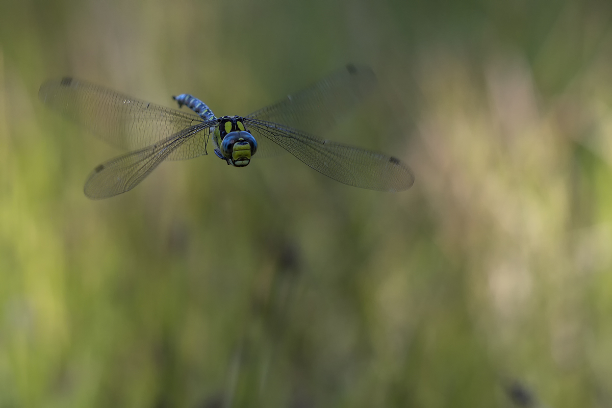

Erfahrungsbericht Olympus E-1 MK II bei fliegenden Libellen
- Kamera: E-M1MarkII
Objektiv: OLYMPUS M.40-150mm F2.8 @ 150mm
Belichtungszeit: 1/800s
Blende: f/2.8
Beleuchtung:Schatten
Beschnittsbetrag in % (Breite u. Hoehe): 12%
Stativ: Uni-Loc
Infos zu Multishot-Techniken (z.B. Stack, HDR, Stitch): Nö
Aufnahmedatum: 20.08.2020
Region/Ort: Schafisheim, Kanton Aargau, Schweiz
Artenname: Aeshna cyanea
sonstiges: - _8200916_12%.jpg (388.91 KiB) 1729 mal betrachtet

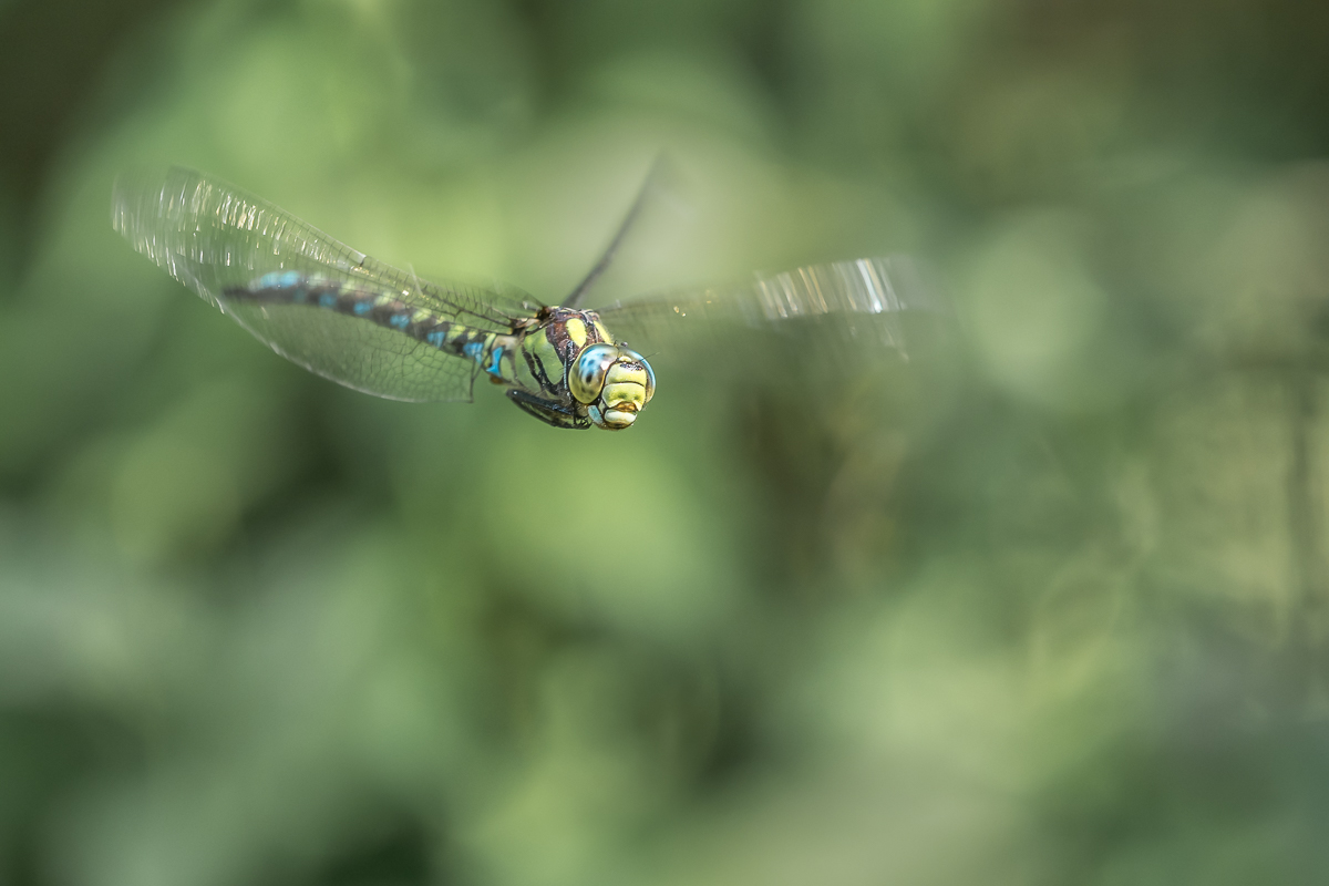

Objektiv: M.40-150mm F2.8 + MC-14 @ 210mm
Belichtungszeit: 1/200s
Blende: f/4
Beschnittsbetrag in % (Breite u. Hoehe): 10%
Aufnahmedatum: 21.08.2020
vorgefundener Lebensraum:Teich
Artenname:Aeshna cyanea
sonstiges: - _8212290_10%.jpg (328.17 KiB) 1729 mal betrachtet

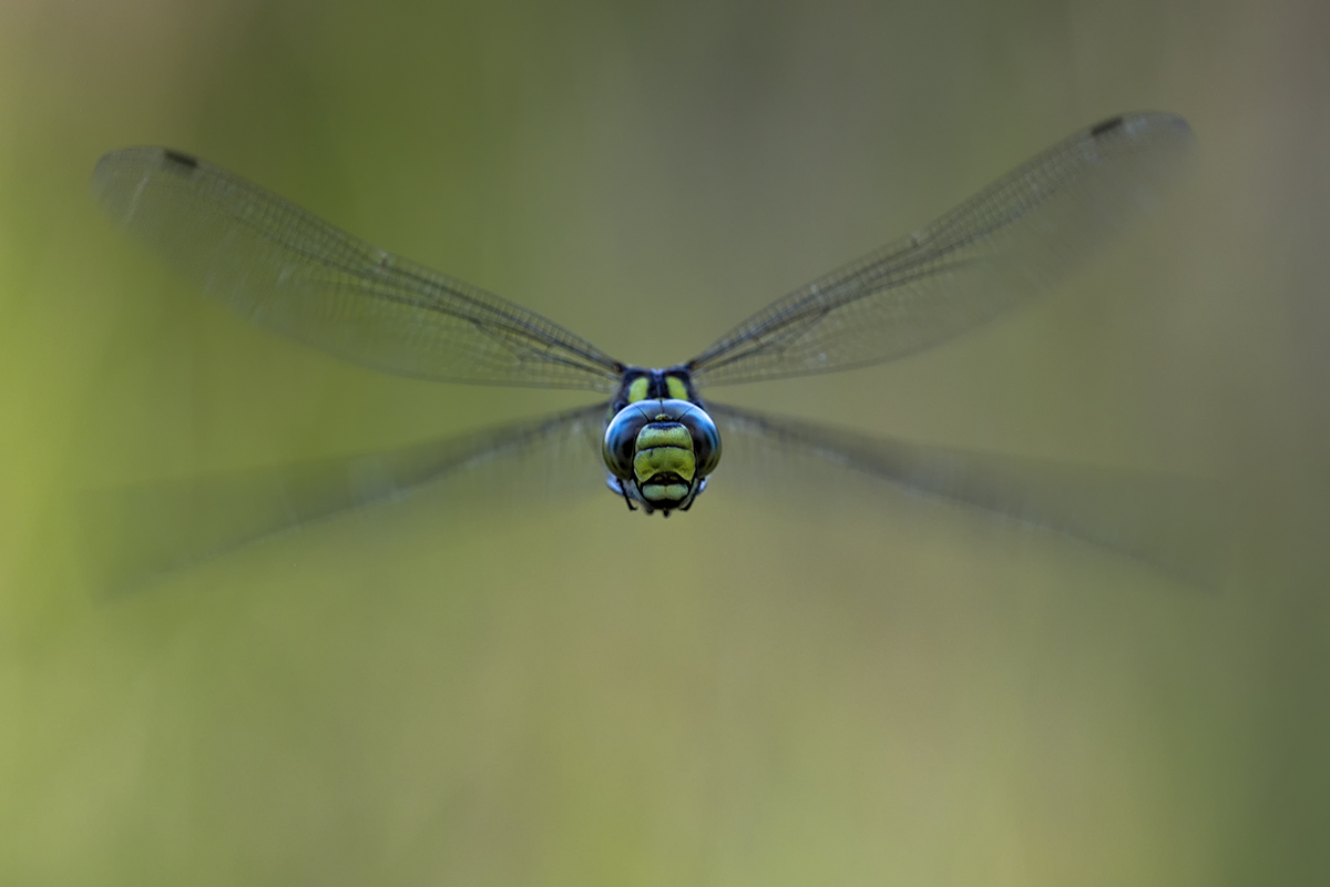

Blende: f/2.8
Beschnittsbetrag in % (Breite u. Hoehe): ca. 30% pro Bild
Artenname: Sympetrum striolatum
sonstiges: - Flugstudie.jpg (217.48 KiB) 1729 mal betrachtet

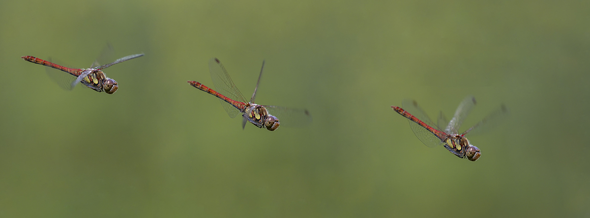

Belichtungszeit: 1/400s
Blende: f/4
Beschnittsbetrag in % (Breite u. Hoehe):10%
Artenname:Aeshny cyanea
sonstiges: - _8212593_10%.jpg (338.14 KiB) 1729 mal betrachtet

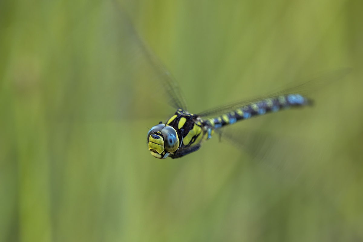

Belichtungszeit: 1/1250s
Blende: f/2.8
Beschnittsbetrag in % (Breite u. Hoehe):35%
Aufnahmedatum: 09.08.2020
sonstiges: - _8090086_35%.jpg (351.38 KiB) 1729 mal betrachtet
