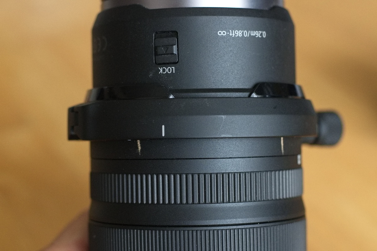

da die Montage der Stativschelle des RF100 doch ein wenig knifflig ist, versuche ich euch ein wenig Frust zu ersparen und gebe ich euch ein Paar Tipps wie es vielleicht ein wenig leichter geht.
Zuerst überträgt man am besten an dem Kunststoffring die Lage der inneren Näschen nach außen. (hier mit einem kleinen Punkt durch einen weißen Maker)
Am Objektiv Zeichnet man einen Strich in Verlängerung der Nuten Richtung Fokusring. (habe ich mit einem hellen Buntstift gemacht der später wieder ab geht)
Nun schiebt man den Ring einfach auf das Objektiv. Darauf achten dass man den Ring richtig rum auf das Objektiv schiebt, sonst rasten die Näschen nicht ein.
Den Ring so verdrehen dass das eine Ende über dem DS-Lock-Schalter ist, wie auf dem ersten Foto.
Dort fängt man am besten auch an die Nasen ein zurasten.
Dazu den Kunststoffring Richtung Fokusring schieben und so lange leicht hin und her bewegen bis die erste Nut einrastet.
Als nächstes ist die Nase in der Mitte des Rings dran(auf der gegenüberliegenden Seite), dann die am anderen Ende des Kunststoffrings.
Nun nur noch die Schelle drauf und fertig ist die Fummelei.
Falls noch Fragen offen sind, oder meine Beschreibung zu ungenau ist, darf gerne nachgefragt werden.
Bitte dann mit Zitat von mir oder per PM da ich derzeit nur sporadisch im MF unterwegs bin und es vielleicht nicht mitbekomme wenn jemand nur per Kommentar nachfragt.
LG Tilmann

Ich habs!!! Ganz ganz lieben Dank an Tillmann für diese Beschreibung. Das mit den Strichen war eiene Superidee! Das Teil ist so exorbitant teuer, dann so eine Fummelei..
