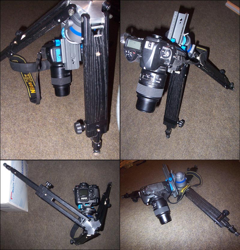

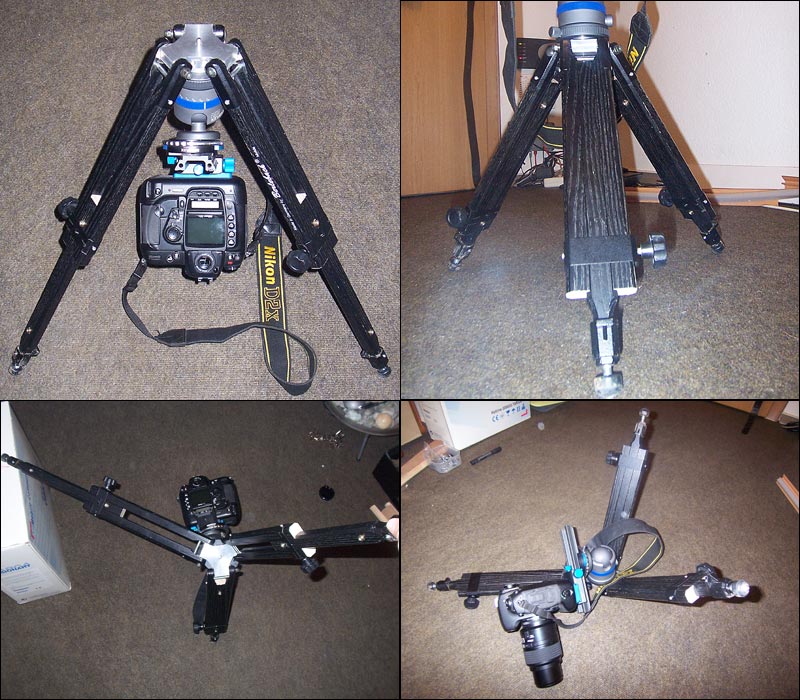

Hallo Leute,
gestern ist er fertig geworden, mein Individual-Berlebach-Dano-Stativumbau... :D
Es handelt sich um mein ehemaliges Report 3042, dessen Schenkelkopf gebrochen war. Das Stativ war zwar sehr Stabil und Vibrationsarm, aber durch die Transportlänge von knapp 1m habe ich es nur ungern benutzt.
Ich habe mir nun einen eigenen Stativkopf drehen lassen, angepasst an die Berlebachbeine. Diese habe ich soweit gekürzt, dass ich bei vollem Beinauszug mit Kugelkopf und Kamera drauf exakt die Höhe habe damit ich mich hinknien und mit geradem Rücken durch die Kamera schauen kann.
Eingezogen misst das Stativ alleine nun 41cm, ist sehr leicht, und so flexibel wie kein anderes von mir gekanntes Stativ. Mann kann die Beine über 180Grad, mit draufgeschraubtem Kugelkopf und Kamera um etwa 150 Grad bewegen. Durch die Friktion, halten sie in fast jeder beliebigen Position, so dass ich auch auf eine Quersäule verzichten kann. Mann küsst damit den Boden.
Es scheint für mich das ideale Makrostativ geworden zu sein. Am Wochenende teste ich das Ding mal auf seine Praxistauglichkeit.
Ich freue mich jetzt schon...
Grüsse Danijel

Ja die Berlebach sind echt nicht schlecht für makros da man die beine schön frei einstellen kann, was mich nur immer stört sind diese Schrauben, mit den robbt man immer die halbe Wiese mit raus beim Hochheben...
Was ich mir nicht so wirklich vorstellen kann ist die Kamera auf dem Kopf zu benutzten, damit schattet man doch leicht was ungewollt ab und muss vor allem genau über dem Getier das Stativ aufbauen wenn man nah rann will. Anderseits für Spinnen die auf dem Boden leben ist das bestimmt super...
