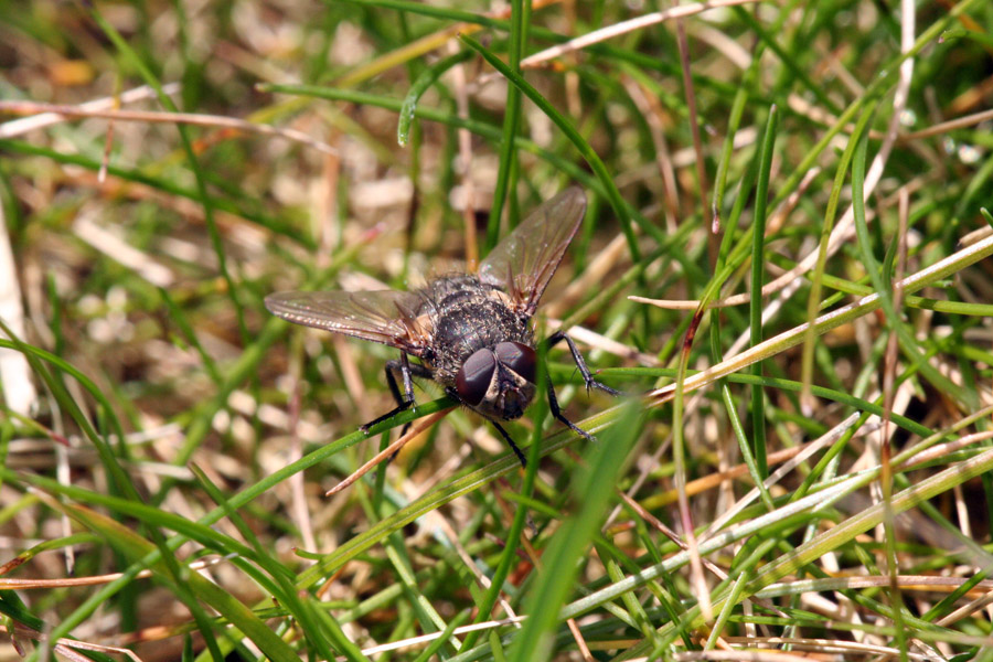

hi,
danke für die infos.
ich glaube ich bin mit meinem 180er erst einmal gut bestückt.
heute schien bei uns die sonne und ich habe mal versucht einige fliegen abzuschiessen
das ist ja schon nicht ganz einfach wenn man die 1:1 haben will.
dann kommt noch dre ausschuss dazu (unscharf, verwackelt)
da blieb dann nur eins über
habs mal angehängt.
kritik erwünscht.
was ich noch nicht so raus habe ist der richtige abstand und die passende blende.
teile sind immer scharf, aber seht selber.
micha
habs mal angehängt.
kritik erwünscht.
micha
- Kamera:Canon 350D
Objektiv:Sigma Macro 180 Ex
Belichtungszeit:1/160 Sek
Blende:f/18
ISO:800
Blitzlicht: - fliege-forum1.jpg (218.78 KiB) 4116 mal betrachtet
