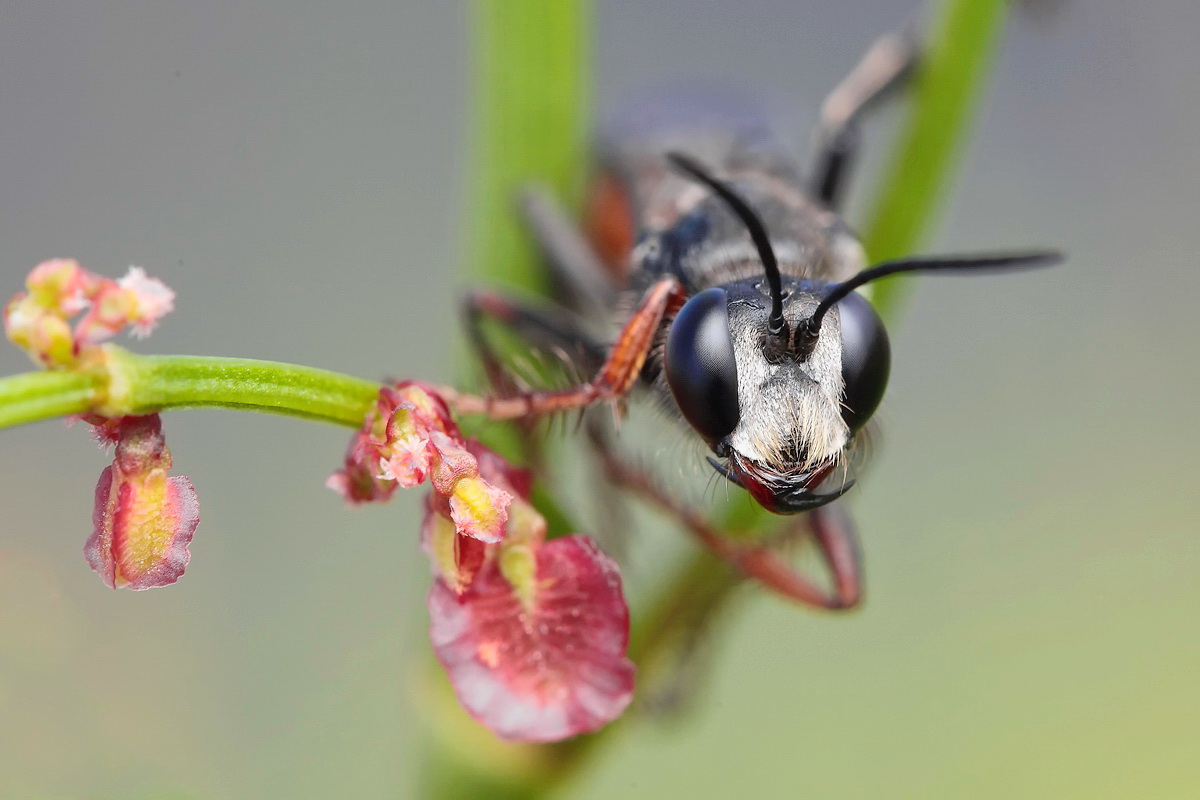

- Bild 1 zeigt das Portrait eines Weibchens (rote Schienen) auf einer Blüte, ohnehin wird Sphex am häufigsten beim Blütenbesuch beobachtet, bei dem die Tiere Nektar und Pollen aufnehmen.
sonstiges: - 01 Sphex funerarius 01.jpg (175.2 KiB) 5511 mal betrachtet
- In diesem Fall saß das Weibchen aber nicht zur Nahrungsaufnahme auf der Ampferblüte, sondern hatte sie als Schlafplatz ausgewählt. Das Bild entstand im Juni, also zur Paarungszeit und da verbringen die Weibchen die Nacht meist nicht direkt von den Männchen und alleine.

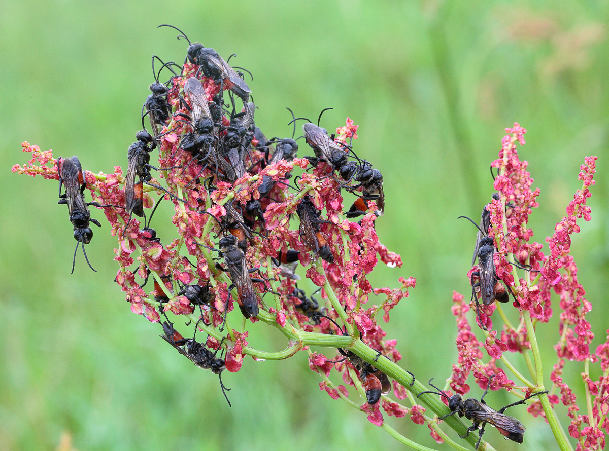

- Die Männchen, - sie besitzen durchgängig schwarze Beine und sind deutlich kleiner und graziler als die Weibchen - dagegen versammeln sich in der Dämmerung zu Schlafgemeinschaften.
- 03 Sphex funerarius 03.jpg (638.18 KiB) 5511 mal betrachtet
- Diese Männer-Schlaflager finden sich meist an der Spitze grüner oder auch dürrer Pflanzen und die kleinsten Schlafsäle die ich finden konnte waren mit 5-6 Männchen besetzt.
- 04 Sphex funerarius 04.jpg (822.16 KiB) 5511 mal betrachtet
- Aber auch, wenn wie in diesem Bild das Schlafquartier überfüllt zu sein scheint, geht es doch sehr friedlich und ohne Reibereien bei den Herren der Schöpfung zu. Auf der abgebildeten Blüte suchten rund 20 Männchen die Nachtruhe.

Die folgenden Fotos, auch die in der Doku 2 wurden Ende Juli 2021 im Fichtelgebirge aufgenommen. - 05 Sphex funerarius 05.jpg (1.2 MiB) 5511 mal betrachtet

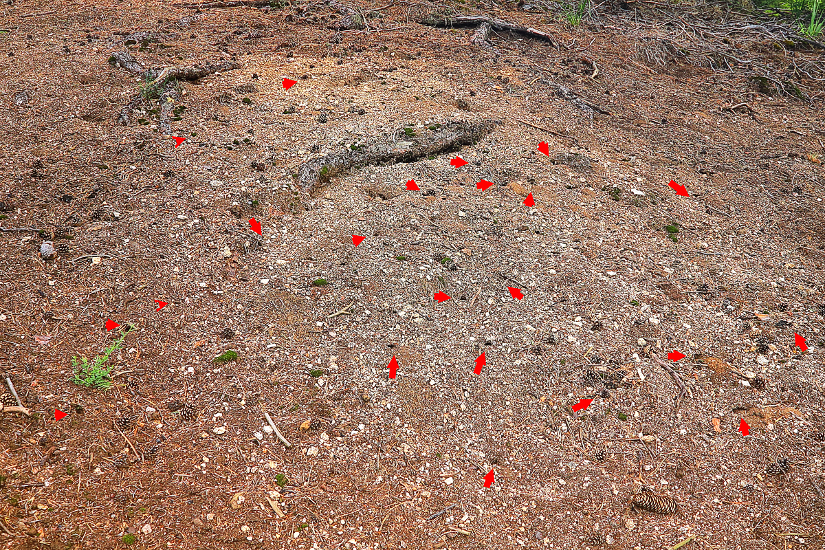

- Die Sphex - Weibchen fangen nach der Begattung zügig mit dem Nestbau an. Hierfür suchen sie sonnenexponierte, schütter bewachsene und sehr heiße Flächen auf, in deren Umgebung ausreichend Blütenhabitate zu finden sind. Und obwohl die Art zu den solitären Wespen zählt, nisten sie gerne in Kolonien, sogenannten Nestaggregationen.
Im Bild hab ich auf ca 10 qm rund 20 Nester gezählt, manche sehr eng beieinander liegend. Die Löcher, an deren unterer Hälfte kleine Sandauswürfe zu sehen sind, sind gerade in Arbeit und frischer Sand wird ausgeworfen.
Es ist selbstverständlich, dass man als Fotograf nicht mittenrein in die Fläche latscht, sondern besser ist es die Randbereiche abzusuchen und nur in den dünner besiedelten Außenbereichen zu fotografieren. - 07 Sphex funerarius 07.jpg (1.81 MiB) 5511 mal betrachtet

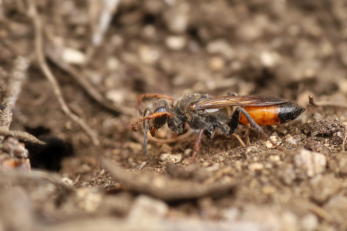

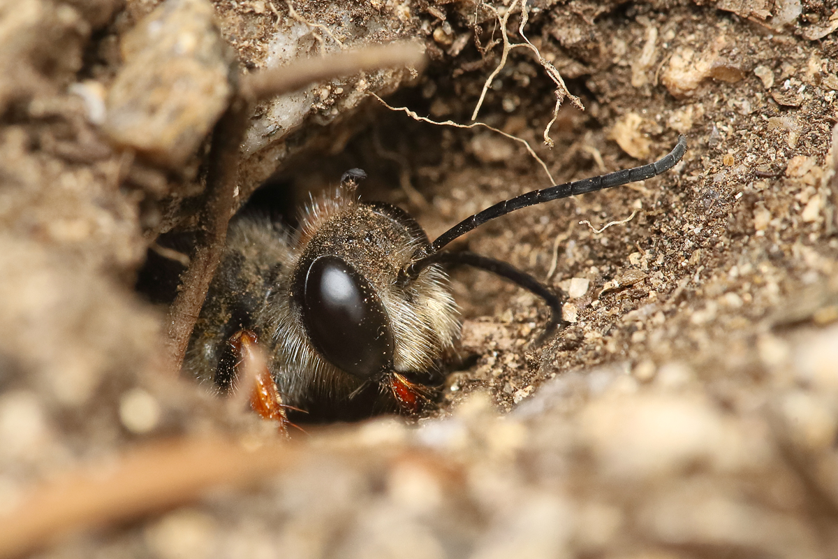

- Mit etwas Glück kann man dann auch ein Weibchen im Nestausgang beobachten. Hier ruhen die Tiere gerne zwischen den Beutezügen, oder wie in diesem Fall zwischen den einzelnen Phasen des Nestbaues. Der Nestgang führt immerhin ca. 15 cm tief in die Erde und verzweigt sich dann noch in bis zu 5 Kammern, in die dann jeweils eine Heuschrecke eingetragen wird.

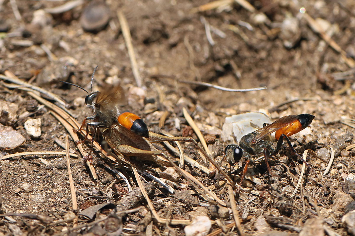

- Im Bild sieht man den Moment des Abfluges mitsamt der Beute. Den größten Teil der Strecke zum Nest bewerkstelligt das Wespenweibchen nämlich im Flug. Leider schwebt der Doppeldecker nicht so schön langsam daher wie z.B. der Bienenwolf, und deshalb hab ich es auch nicht geschafft, trotz einiger weniger Versuche, den geradlinigen Flug der Wespe auch nur annähernd brauchbar im Foto festzuhalten. - vielleicht im nächsten Jahr-
Landet die Wespe mit Beute noch nicht nah genug an der vorbereiteten Nesthöhle, versucht sie den Rest des Weges im Sprungflug oder laufend hinter sich zu bringen. - 04 Sphex-funerarius-Teil 2 04.jpg (726.64 KiB) 5485 mal betrachtet
