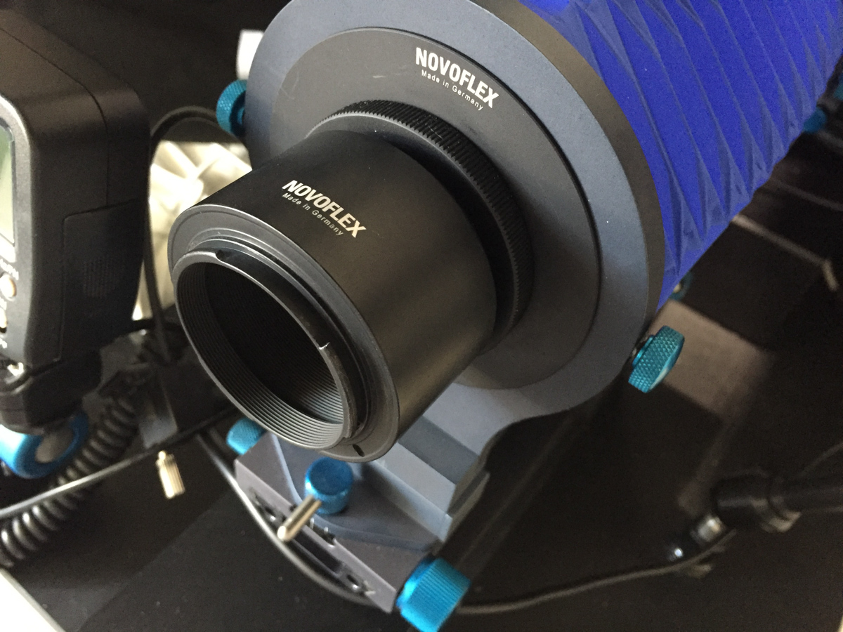

So,
die Tilt/Shift-Regler am Balgen stehen alle auf Stellung Null, an dem sollte es nicht liegen. Probeweise habe ich sie auch verstellt, um zu sehen, wie es dann aussieht. Aber dann wurde es nur noch schlimmer.
Wie schon geschrieben, vermute ich, dass der Adapter zwischen Kamera und Balgen das Problem ist.
Er hat einen Innendurchmesser auf der Kamera-Seite von 41mm und an der Balgen-Seite von 39mm. Auch die Öffnung vom Balgen selbst beträgt 39mm Durchmesser. Der Adapter an sich ist 45mm lang.
Es wäre evtl. möglich, dass die kleinere Öffnung und/oder der Adapter das auf den Sensor eingehende Bild an den Ecken abschattet, oder?
Gruß Stefan
Gruß Stefan

Hallo Stefan
Obwohl die genannten Dimensionen eigentlich knapp ausreichen sollten, kann ich mir keinen anderen Grund für die Abschattung vorstellen.
Im Normalfall, ohne Balgen oder Zwischenringe befindet sich das Objektiv näher bei der Kamera und somit kommt die Lichtstrahlen ungehindert an einem eventuell zu engen Zwischenring vorbei.
Je weiter das Objektiv entfernt ist, umso steiler (gegen 90°) treffen die Strahlen auf den Sensor, somit ist ein Zwischenring mit weniger Durchmesser, wie die Diagonale des Chips möglicherweise abschattend. Beim Chipformat 24x36mm beträgt die Diagonale 43.3mm.
"Er hat einen Innendurchmesser auf der Kamera-Seite von 41mm und an der Balgen-Seite von 39mm. Auch die Öffnung vom Balgen selbst beträgt 39mm Durchmesser."
Das ist doch nicht möglich!
Innendurchmesser des Zwischenrings 39mm passt in eine Öffnung von 39mm am Balgen? Hier fehlt die Wandstärke des Zwischenringes.
Wie gross ist beim 3. Bild der INNENdurchmesser der Austrittsöffnung des Zwischenringes der in die Balgenöffnung (39mm) kommt?
Zum Testen würde ich den Auszug des Balgens verkürzen und schauen ob die Ecken immer noch dunkler sind.
Bei kürzerem Auszug ist der Winkel Chip zu Lichtstrahlen kleiner und kommen somit eher ungehindert an der Fassung des Zwischenringes vorbei.
Probieren geht über studieren.
Kurt

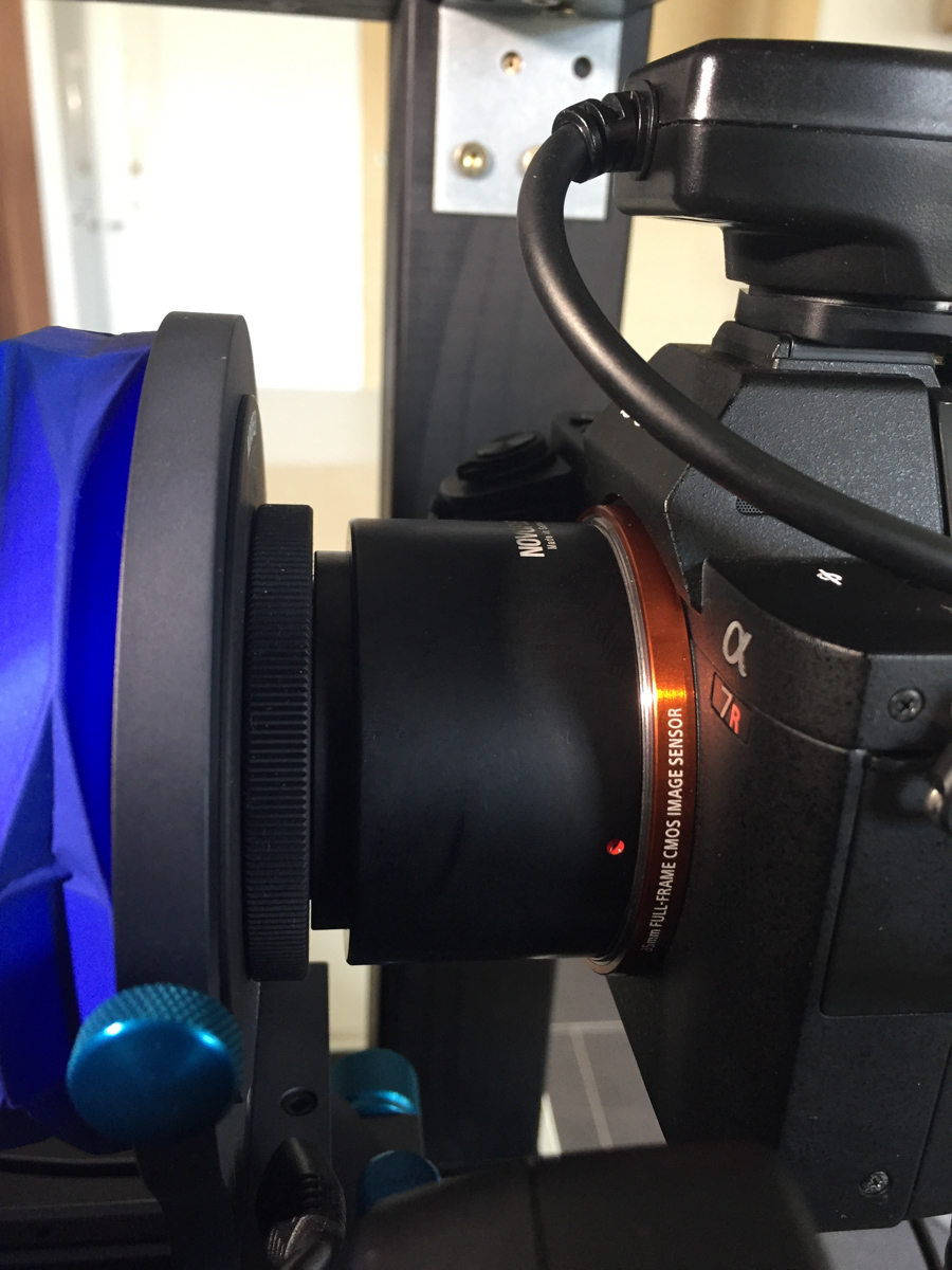

Hallo Kurt,
Das Adapterstück NEXA für Kamera zu Balgen wird mittels sogenanntem "NOVOFLEX A-Bajonett" durch Drehen des geriffelten Ringes an Balgen-Seite (3. Bild: Oberhalb der Aufschrift "APRO") montiert.
Da es dort an der Stelle mittels Bajonett befestigt wird, IST das möglich. Das A-Bajonett am Balgen hat den Innendurchmesser von 39mm sowie der Innendurchmesser des Adapterstückes Balgen-Seitig auch.

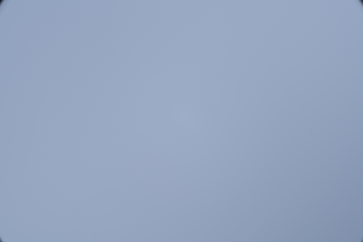

Ich habe zwei Testaufnahmen, einmal mit voll ausgezogenem Balgen (Bild 1: ABM 9:1) und einmal mit voll eingezogenem Balgen (Bild 2: ABM6:1), gemacht. Der Helligkeitsunterschied kommt von dem unterschiedlichen Abstand von Objektiv zu Sensor (Blitze hatten gleiche Einstellung).
Die Bilder zeigen, dass bei schwächerer Vergrößerung die Ecken weiterhin abgeschattet sind, jedoch nicht so stark wie bei ABM9:1.

Gonzolenfox hat geschrieben:Quelltext des Beitrags Ich vermute, dass der kürzere Adapter mir somit nicht bei dem Problem helfen kann, oder doch?
Hallo Stefan,
ich denke nicht, dass er helfen kann wenn der Balgen selbst schon die Engstelle mitbringt.
Gonzolenfox hat geschrieben:Quelltext des Beitrags Frage zur Bildqualität: Wie macht sich die genau bemerkbar? Sind nur die offensichtlich dunklen Ecken betroffen oder kann der Qualitätsverlust durch meine Problematik auch ins Bild-Innere reichen (z.B. niedrigere Auflösung)?
Da sollten nur die Ecken betroffen sein. Irgendwelche Spiegelungen
wird es ja im Strahlengang nicht geben, bei Novoflex.
Beim zweiten Testbild siehst Du eine schön gleichmäßige Vignettierung,
die bei kurzerem Auszug zu erwarten war. Ist allerdings ein erstaunlich
deutlicher Unterschied, den ich so nicht erwartet hätte.
Im ersten Bild erkenne ich zentral einen minimal helleren "Fleck" im
Durchmesser ca. eines 1-Cent-Stücks auf dem 24 Zoll Monitor. Den
kann ich mir gerade nicht erklären. Ist im Alltag aber unkritisch, denke ich.
LG / ULi

Hallo Uli,
Danke für die Einschätzung.
Der helle Punkt könnte daher kommen, dass durch den Diffusor sich das Licht in der Mitte bündelt und es somit in dem Bereich zu einer helleren Stelle kommt.
Gruß Stefan
