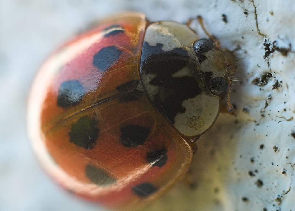

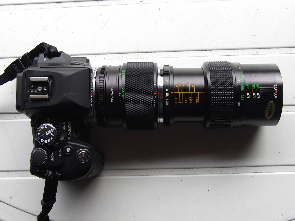

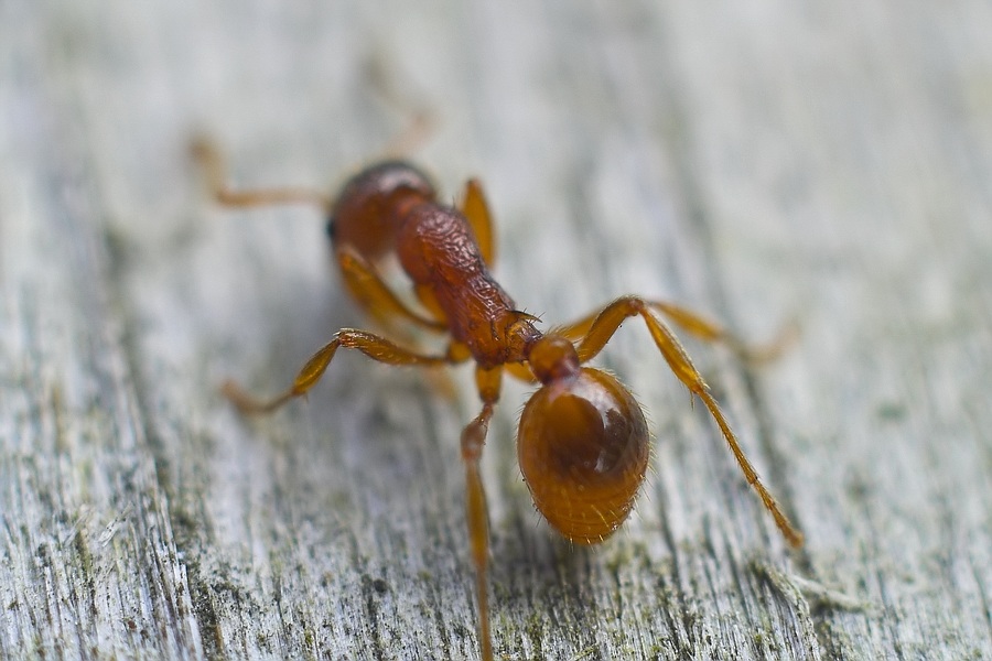

Vielleicht für Besitzer von Olympuskameras interessant, oder für alle, die einen OM-Adapter für ihre Kamera bekommen können. Olympus hat vor Jahren einmal den Automakrotubus angeboten. Eine Art variables Zwischenringsystem, das sich ausziehen oder zusammenschieben lässt. Zusammen mit einem Vivitar 50mm Makroobjektiv z.B. lässt sich eine beachtliche Vergrößerung erreichen. Die nachfolgenden Fotos haben nur dokumentarischen Charakter und sind nahezu unbeschnitten.
Kamera:
Bildausschnitt ca.:
Stativ:Kamera:

Hallo Sebastian,
das wird sicher einige Olyumpus Besitzer interessieren.
Die Detailauflösung ist beachtlich.

Hallo Sebastian
Genial kann ich nur sagen,was hat Dich der Spaß den gekostet ?
Da ich auch stolzer Besitzer eine E 410 bin,würde mich das schon mal interessieren.

Manni hat geschrieben:
Wenn ich das noch wüsste. Ich habe den Tubus und das Objektiv gebraucht in der Bucht erstanden und ebenso den OM>FT-Adapter (ein preiswertes Modell). Ich schätze das waren insgesamt so etwa 80 Euro. Objektiv (mit OM-Anschluss) und Adapter sind noch relativ leicht zu bekommen, es muss auch nicht unbedingt ein 1:1-Makroobjektiv sein. Der Tubus wird jedoch vergleichsweise selten angeboten.
