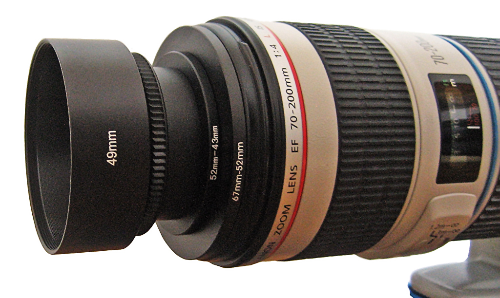

FB & DCR-250
Beitragvon Adalbert » 2. Mai 2021, 11:34
statt der originalen Klemme benutze ich Reduktionsringe:
LG, ADi
LG, ADi
