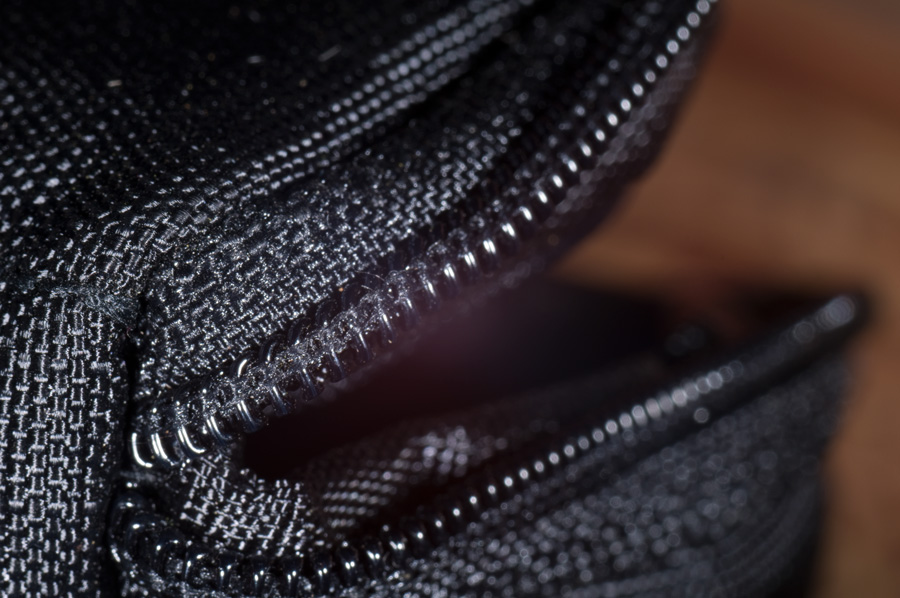

ich hab ein problem mit meinen kürzlich erworbenen Zwischenringen,
da ich noch makroneuling bin, würde ich mich freuen wenn mir das jemand erklären könnte.
sind abstandsringe nicht für makros mit 1:1? bei meinen anderen"normalen" objektive, die noch einen blendenring besitzen taucht das problem nicht auf, nur bei meinem tamron 90 mm
ich hoffe das das bild im anhang mein problem erklären kann...

kann es sein das du eine ältere versin vom tamron hast? also kein DI.
dieser hotspot entsteht durch licht, welches vom sensor auf die hinterlinse, und von da gebündelt auf die sensormitte reflektiert wird.
du kannst diesen fehler provozieren, indem du ein schwarzes objekt mittig auf einem weißen hintergrund platzierst.

ja ich hab ein altes tamron, aber der fleck tritt auch dann auf wenn ich nichts schwarzes fotografiere, ich hab dieses bild nur genommen, da es dort besonders gut zur geltung kommt.
bei meinen bildern ist der punkt immer in der mitte.
erst hatte ich meinen ringblitz in verdacht, aber der fleck war auch dann da wenn ich den blitz aus hatte.
aber vielen dank erstmal, daß ich erahnen kann wie ich den fleck provoziere ,
weisst du zufällig auch wie ich den fehler umgehen kann?
oder geht es mit dem alten tamron nicht?
