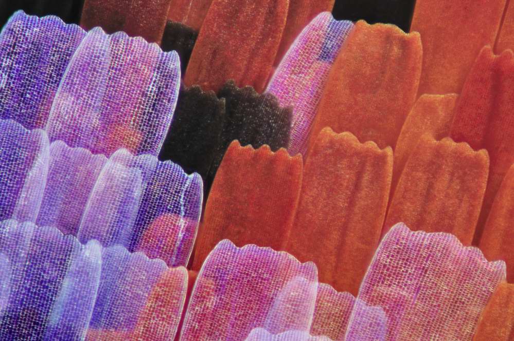

Der StackShot Schlitten von Cognisys hat bei einer Umdrehung der Spindel einen Vorschub von 1.5872mm.
Der Schrittmotor hat bei einer Umdrehung 3'200 Stellungen.
Mit dem Steuergerät ist es möglich Einzelschritte auszuführen (das wären 0,000496mm Vorschub).
Es sind auch folgende Schrittanzahlen möglich: 6,11,16,21,26,31,36,41,46 u.s.w.
Diese erweiterten Einstellungen bewirbt Cognisys nicht, da die Reibung und Haftung des Schlittens, ein Stillstand des Schlittens bewirken kann, oder einen unregelmässigen Vorschub bei nur wenig (kleinen) Schritten möglich ist (Cognisys macht darauf in der Gebrauchsanweisung aufmerksam)!
Bei meinen Versuchen zeigte sich, dass 1 Schritt (0.000496mm) zu wenig ist, der Schlitten bewegt sich nicht. Bei 6 Schritten des Motores (das ist ein Vorschub von 0.002976mm) funktioniert er tadellos.
Cognisys steht für einen Vorschub von 1/100mm gerade (doch das sind etwa 20 Schritte des Motores).
Mit dem Schlitten bewege ich NICHT die Kamera, sondern das Objekt!
Weiters habe ich versucht mit einem Hebelarm (1 Meter Stahlprofil) den Vorschub auf ein Zehntel zu reduzieren (das funktioniert).
Das Objekt, den hier gezeigten Schmetterlingsflügel habe ich 10cm vom einen Ende der Stange positioniert und die Stange am anderen Ende mit dem StackShot in Schritten von 1/100mm angehoben.
Das Bild zeigt Flügelschuppen von Salamis parhassus im Massstab 60:1.
73 Bilder im Abstand von 1/1000mm benötigte ich zum Stacken.
Der Schlitten deckt alle benötigten Abbildungsmasstäbe und die damit verbundenen Bildabstände beim Stacken ab.
Somit werde ich in Zukunft nur noch mit dem StackShot arbeiten.
Dieser automatische Makroschlitten ist sein Geld wert!
In wie weit sich der Makroschlitten für das Freiland eignet, kann ich nicht beurteilen.
Ich weiss nur, dass er mit Batterien betrieben werden kann.

sonstiges: 60:1, aus 73 Aufnahmen gestackt - 01296_Nikon40_Salamis_parhassus_60zu1.JPG (165.84 KiB) 37375 mal betrachtet
