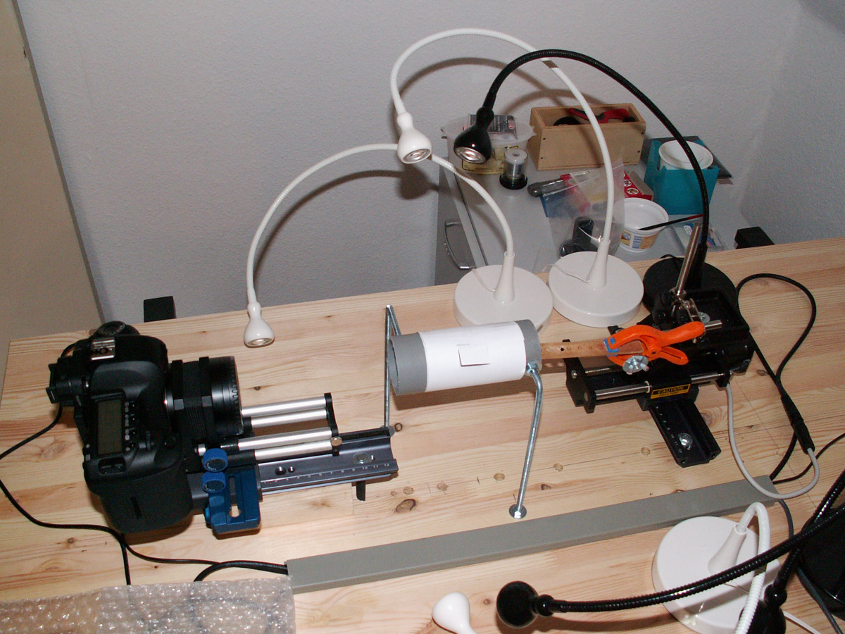

hier zeige ich Euch mal meine jetzige Wirkungsstätte. Diese wird immer wieder weiter modifiziert.
Im jetzigen Zustand verfahre ich links die Kamera grob über einen Novoflex Q Castelschlitten in einen Beleuchtungstunnel.
Dieser besteht aus zwei DN 160 mm KG Abflußrohre.
Zwischengespannt Papier nach Bedarf, im Moment Butterbrotpapier, als Diffusor. Von außen kann ich je nach Bedarf meine LED Lampen (Vorsicht beim Betrieb mit den Augen, sind sehr hell) einrichten.
Oben in das Papier habe ich eine kleine Lucke hineingemacht, damit ich leichter den Abstand zum Objektiv überwachen kann, weil der meist um die 2 mm liegt.
Von links kann ich dann per Stackshot mein Insekt oder Objekt verfahren. Hier kann ich dann auch meinen gewünschten Hintergrund platzieren.
Den Stackshot kann ich durch einen anderen Novocastel Q Schlitten seitlich verfahren. So habe ich eine große Flexibilität, und kann in Ruhe das Insekt einrichten. Als Insekthalterung dient eine "alte Lötstation", die ich mit einer Klemme modifiziert habe.
An diese Klemme montiere ich dann ein Zollstocksholzstück, worauf ich vorne eine kleine Rampe aus einem Alu U-Profil montiert habe, die ich auch noch in alle Richtungen verdrehen kann.
Gut Stack

Hallo Michael
Es hat ja so jeder seine eigene Idee,
was es für eine gute Beleuchting benötigt.
Deine LED's sind vom Licht her rötlich
--> grössere Wellenlänge = grösserer Durchmesser des Beugungsscheibchens
= weniger Auflösung.
LED Licht ist schwach im Vergleich zu Blitz und benötigt
somit längere Belichtungszeit --> Unschärfe durch Verwackelung.
Ich empfehle Blitz in gedrosselter Leistung.
Nach meiner Meinung, ist es vorteilhaft, Licht von Objektiv (Betrachter) -
Seite zum Objekt zu führen (nicht nur, aber auch).
Das Objektiv würde ich näher am Balgen montieren und dadurch
den Balgen mehr ausziehen, eine Abdunkelung in den Ecken
ist dann geringer.
Gut Stack
Kurt

Hallo Kurt,
danke für Deine Tipps. Mit dem Blitz liebäugle ich noch. Ich wollte mir zwei Canon Speedlite 430 zulegen.

Hallo Michael,
zunächst einmal freue ich mich,
Dein setup mal betrachten zu können,
die Ergebnisse damit sind ja sehr gut.
Kurt hat aber natürlich auch recht,
besonders, wenn es in Richtung ABM > 10:1
geht, ist wohl doch der Blitz von Vorteil.
Zur Zeit ist die Belichtungszeit so um die 0,3 - 1s.
Wenn Du den Diffusor deutlich kleiner baust
und die Lampen näher ums Motiv anordnest, kannst Du
die Zeiten noch verringern. Das gilt auch für den Blitz.
Bei meinem Aufbau hat der Diffusor gerade mal den
Durchmesser des Objektives.
Reiner
PS: ist der Adapter von thorlabs ?

Hallo Reiner,
danke.
Ja, die Adapter sind von Thorlabs. Das mit der Röhre habe ich schon geändert. Es war vorher eine mit DN 110. Bei diesem System habe ich die Röhre extra vergrößert um mit der Kamera weiter in die Röhre zu kommen, und so das Objektiv weiter in den Tunnel kommt. So habe ich auch eine bessere Ausleuchtung vor dem Objektiv erreicht.
Als Diffusor habe ich Butterbrotpapier genommen, d.h. die Lampen muss ich schon weiter wegdrehen, weil es sonst zu Überstrahlungen kommt.
Ich wollte mir später mal die Metz Blitze die Du in Deinem Aufbau verwendest zu Gemüte führen, kosten etwa 209 Euro das Stück + Funkauslöser+Batterien.
Mich hatte ein Fotograf aus Schottland und den USA anfangs inspiriert es ohne Blitz zu machen, da deren Resultate sehr sehr gut aussehen. Ich habe meinen Workkflow soweit angepasst, das längere Belichtungszeiten mir nicht mehr viel anhaben können. Auf der Internetseite von Charles Krebs, bin ich auf was ganz interessantes gestossen, dass geräuchlose Auslösen, d.h. ich aktiviere dieses und die Mikroruckler die durch den Verschluß bei längeren Belichtungszeiten erzeugt werden, bleiben hierdurch venachlässigbar. Die anderen Ruckler die durch das Gebäude entstehen habe ich ebenso im Griff. Beweis ist der Fortschritt in meinen Bildern, die zuletzt ja immer schärfer wurden. Dies hat Charles Krebs mit einigen Abbildungen sehr schön dargestellt.
Ich wollte mir evtl. noch Zerene zulegen. Naja, es kommt eins bei das andere.

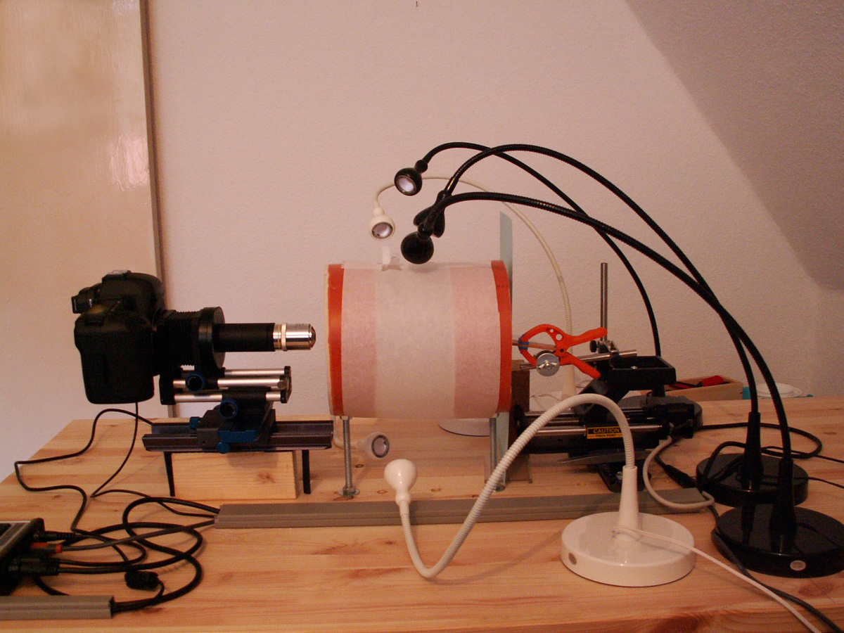

hier habe ich mein Belichtungstunnel dem Mikroskopobjektiv angepasst. Ich werde so eine bessere Ausleuchtung der Insekten oder Objekte erreichen.

Hallo Jean,ji-em hat geschrieben:Hoi Michael,
Die Halterung mit den Gewindestange ...
Gefällt mir gut ! Einfach, billig, praktisch.
Aber riskierst du da keine Lichtreflexe auf die
benützte Muttern, auf die Innenseite vom
Tunnel ?
Lieber Gruss,
ist noch in der Testphase, ich fahre von Links mit dem Objektiv soweit hinein, dass die Linse mindestens 1 - 1,5 cm im Papierbereich ist, ich hoffe das der Diffusorbereich lang genug ist um ein reflektieren zu verhindern. Wenn Sie reflektieren, schaue ich nach Lösungsmöglichkeiten, evtl. mit schwarzgefärbten Kreppband abkleben oder innen die Rohre schwarz streichen. Ich denke oder hoffe, dass es durch das Diffusorpapier nicht soweit kommt.
