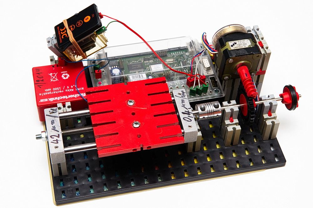

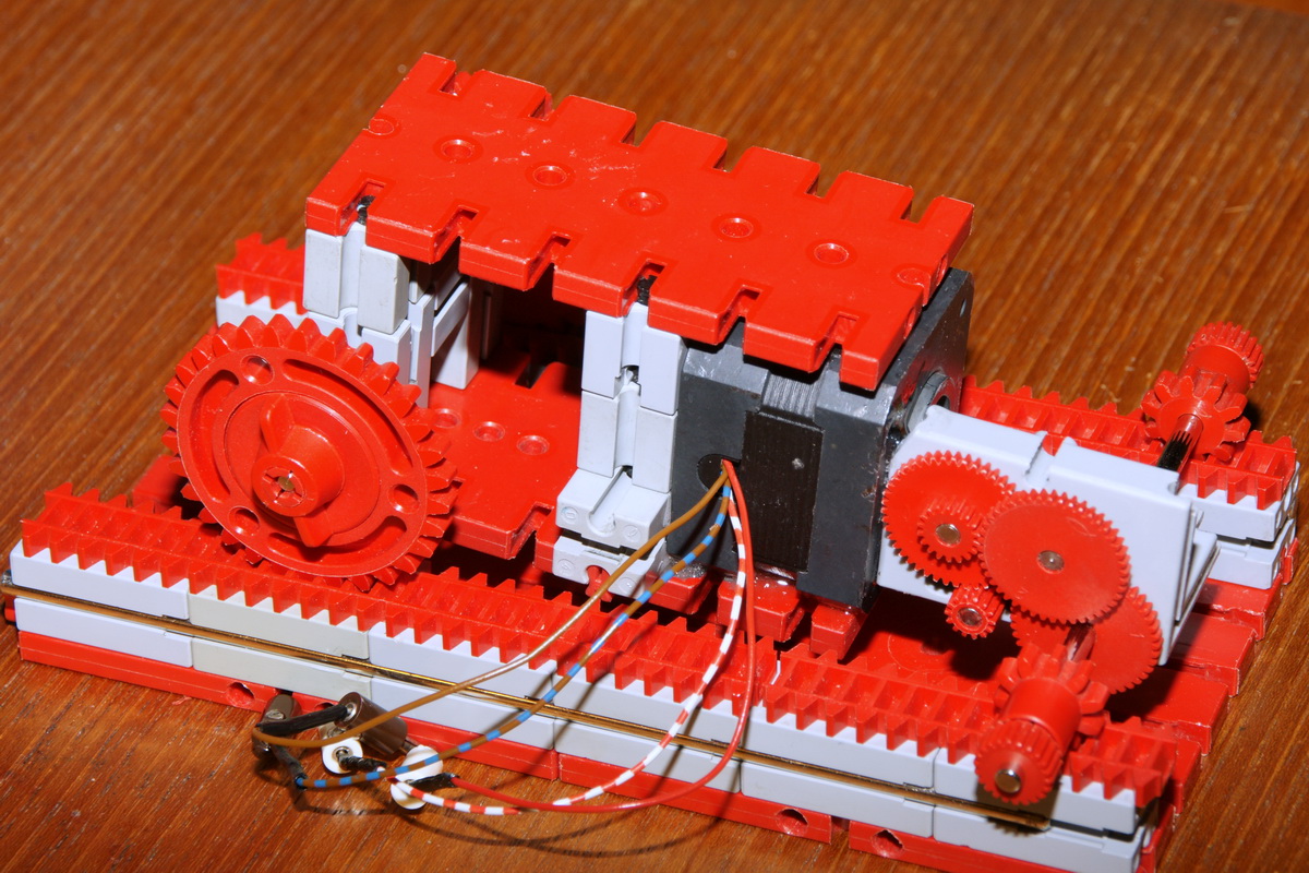

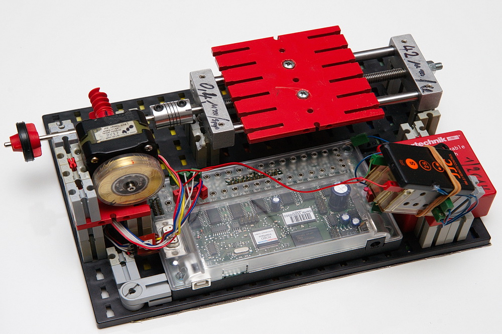

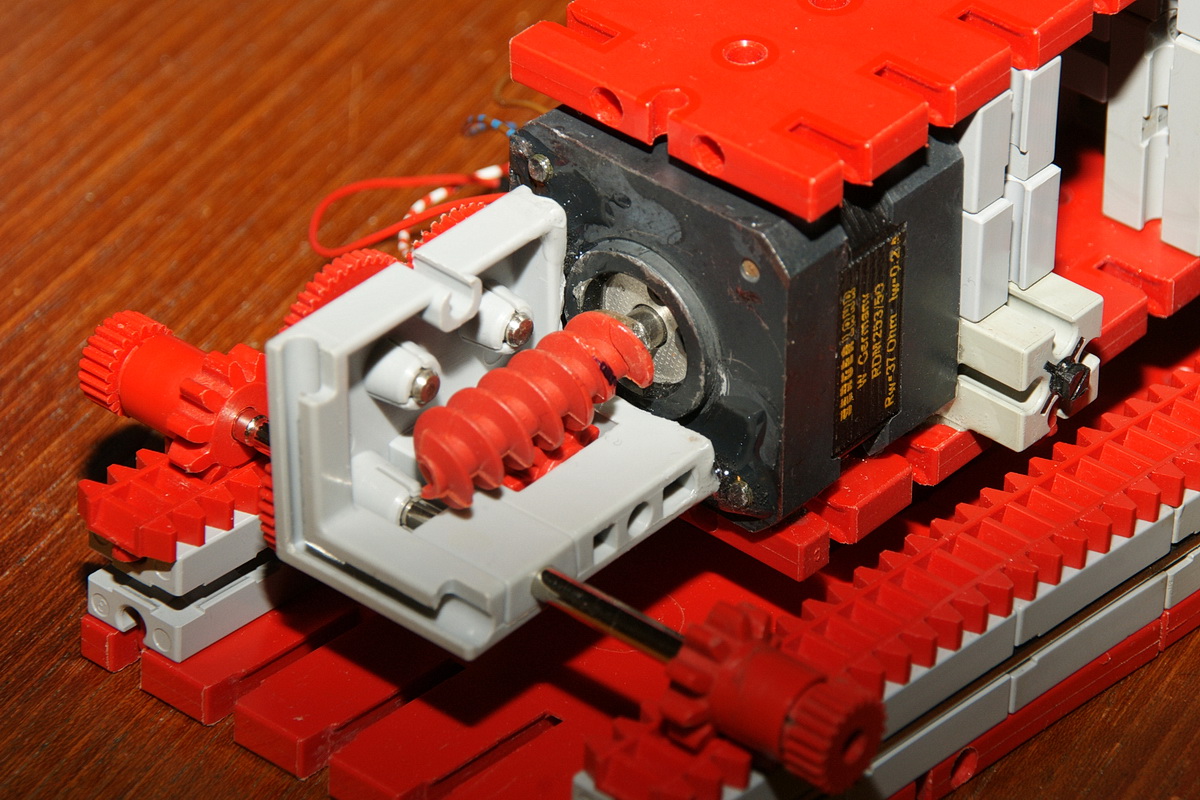

beim Beschäftigen mit fischertechnik Computing ist mir die Idee gekommen, einen stackshot zu bauen.
Ein Schrittmotor (aus einem alten Diskettenlaufwerk), angesteuert mit einem ROBO-Interface, bewirkt über ein ft-Getriebe den Vorschub.

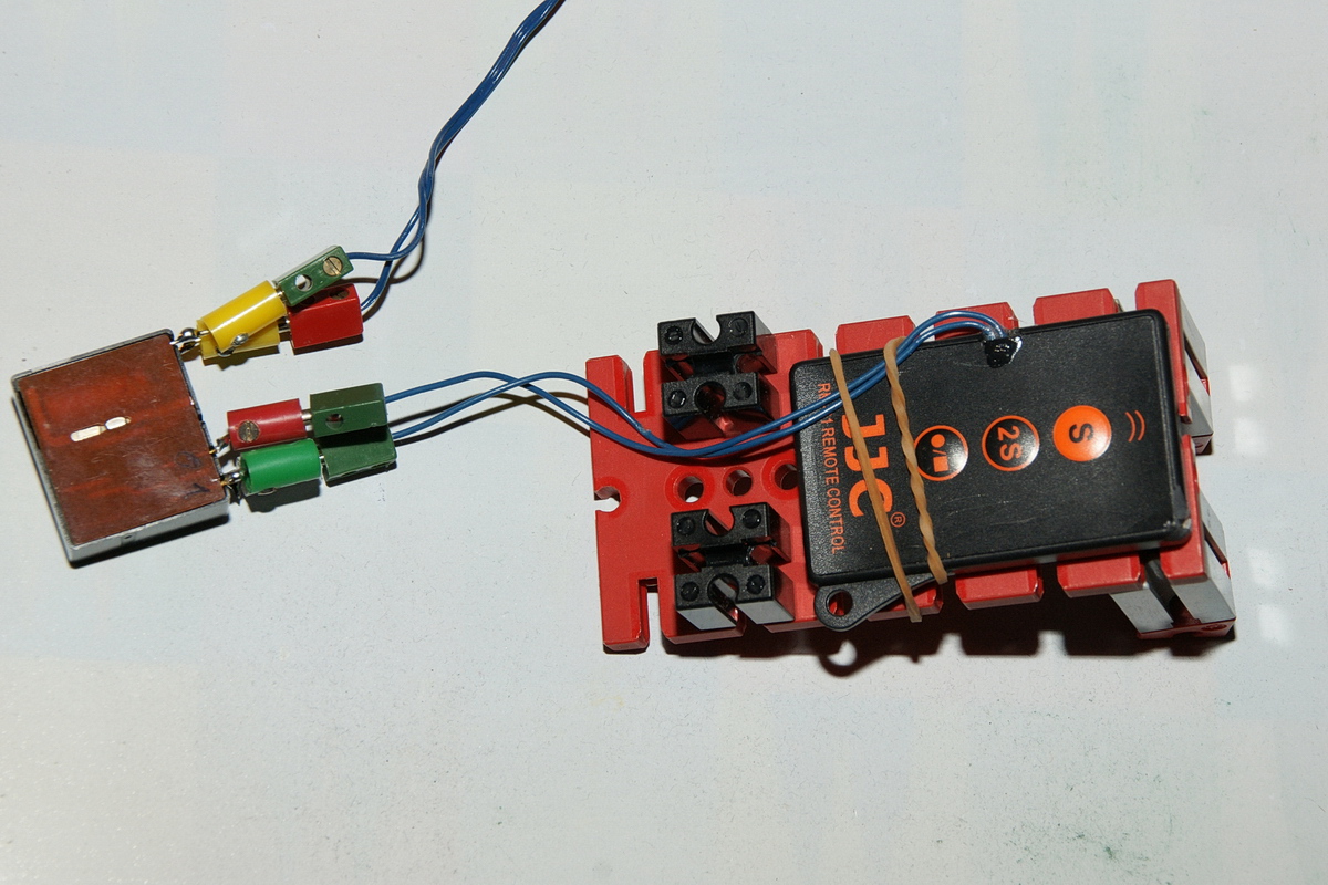

2 Motorausgänge brauche ich für den Schrittmotor, ein weiterer schaltet ein Relais, an dem der IR-Sender für die Kameraauslösung angeschlossen ist.
Für eine berührungslosen Start benutze ich die ft-Fernsteuerung.

Hallo Marek,
Du hast natürlich Recht mit Deiner Skepsis gegenüber Kunststoffzahnrädern (aus den 70-Jahren) ...

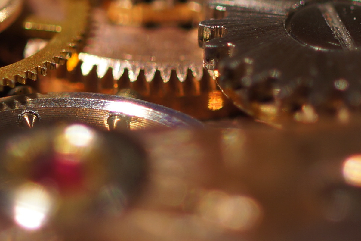

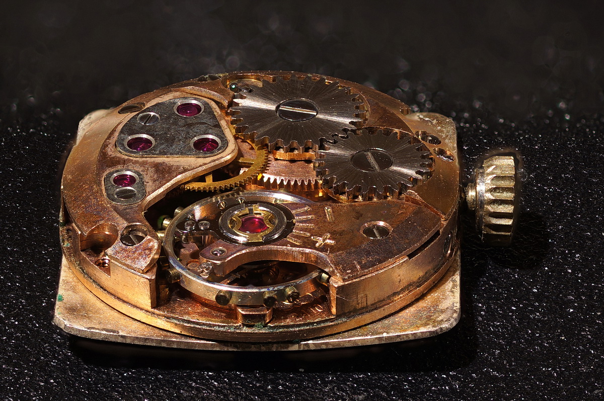

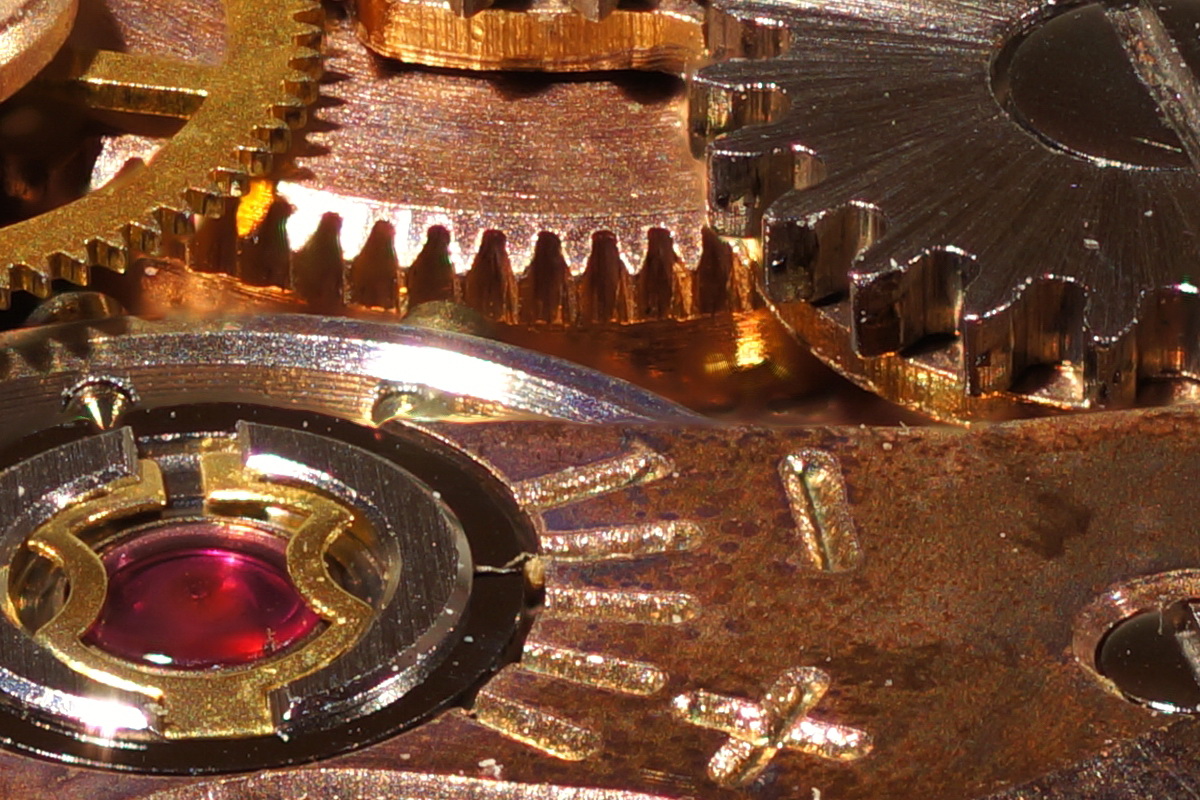

Aber ursprünglich wollte ich mich nur wieder in die Programmierung des fischertechnik ROBO-Interface einarbeiten, da ich mir das für meine ältesten Enkelkinder (9 Jahre) in den Weihnachtsferien vorgenommen habe. Dabei kam ich auf die Idee mit dem stackshot, zunächst ohne und nun mit Schrittmotor.
Zum Testen habe ich eine alte Damenarmbanduhr unter 45° gekippt beim Maßstab 1:1 mit der NEX-5N und einem ApoRodagon D1x 75mm/4 bei Blende 5,6 fotografiert.
Belichtungszeit 1/13 s, 63 Bilder mit Vorschub 50 Schritte = 0,2 mm
Die Bilder zeigen das Ergebnis mit Helicon Focus und 2 100%-Crops.
Gruß,
Georg

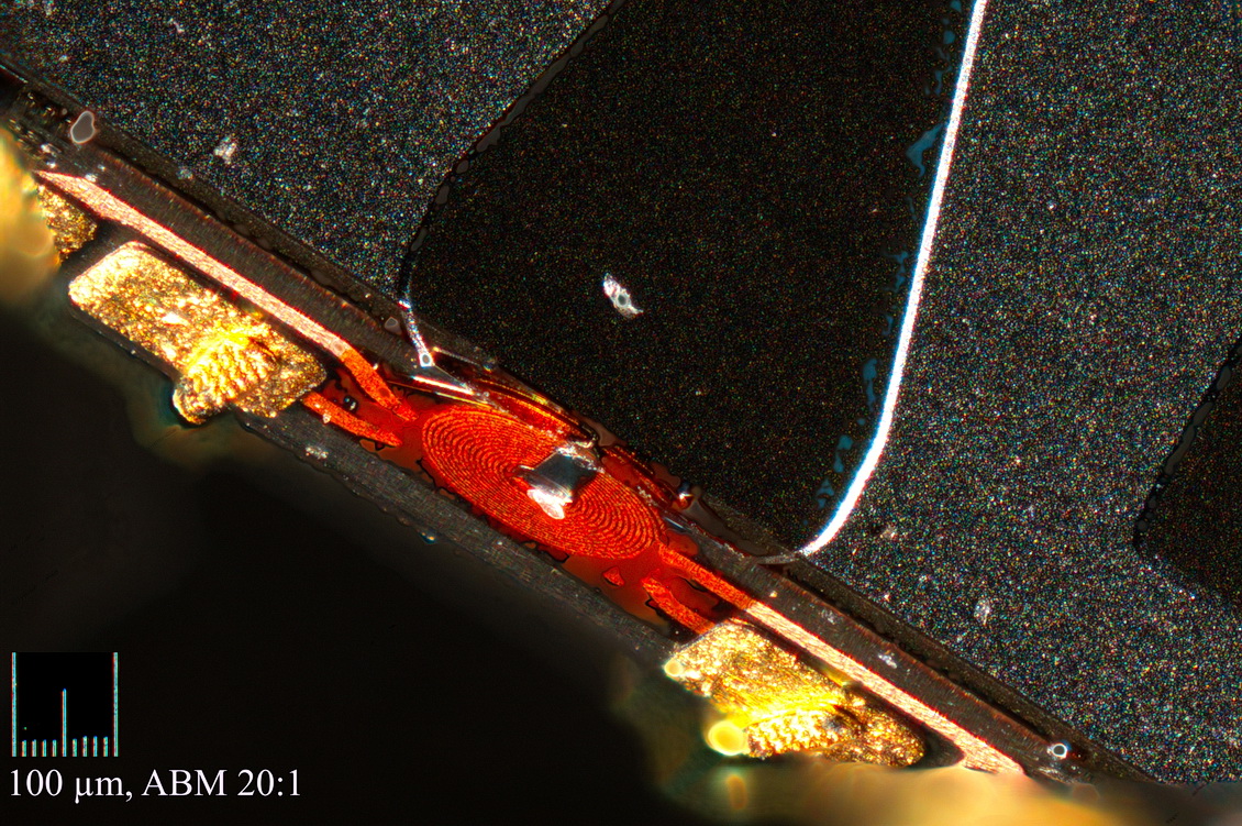

die Führungsgenauigkeit bei großem Abbildungsmaßstab ist tatsächlich schlecht.
Ich umgehe das Problem, indem ich einen Mikroskoptisch mit einem Schrittmotor mit Hilfe von Fischertechnik-Teilen bewege. 8 Schritte entsprechen beim Grobtrieb 1 µm Höhenänderung.
Das Stackingbild (70 Bilder mit jeweils 5 µm Abstandänderung) zeigt einen Blick auf den Schreib-/Leskopf einer Festplatte.

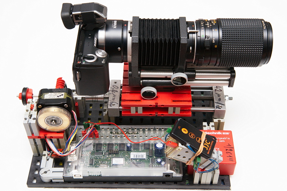

nun habe ich einen neuen stackshot gebaut. Die Führung ist genauer und belastbarer.
Von Fischertechnik sind aber weiterhin Aufbau, Übersetzung und der ROBO-Controller. Das Programm ist wie früher beschrieben.
