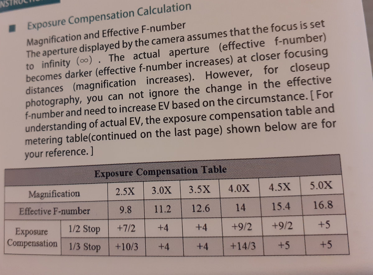

Vor kurzem habe ich mir ja das 25mm Laowa Ultra Makro zugelegt. Schaut man in das kleine beiliegende Heft, findet man folgende Tabelle:
Effektive Blende.jpg (202.67 KiB) 4750 mal betrachtet
Effektive Offenblende bei 5:1 an KB ist also 16,8 (nominell F2.8)!!! Blendet man um eine Stufe ab, ist man bei F24 (nominell F4)!
Der Unterschied ist beim reinzoomen deutlich sichtbar. Ein nutzen des Objektivs bei 5x und Blenden >5,6 (nominell) ist aufgrund von Beugung Sinnfrei!
Beim verwenden von MFT und einer starken Raynox Nahlinse kommt man auch in sehr hohe ABMs. Entsprechend sollte man testen, bis zu welchem Blendenwert die Auflösung persönlich verwendbar ist. Sonst bekommt man das gleiche Bildergebnis mit weniger Aufwand durch verwenden eines kleineren ABMs und anschließendem zuschneiden des Bildes. Der Informationsgehalt bleibt dann der gleiche.
