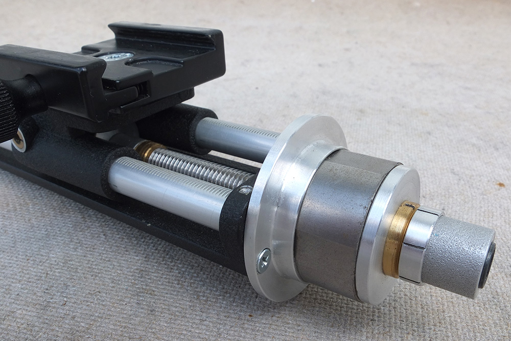

Da ich ja vorhabe, mich nach meiner Anmeldung etwas hier einzubringen, fange ich mal mit Hardware an, hier ein Umbau eines etwas älteren Makroschlittens.
Es handelt sich um einen Zeiss-Ikon Schlitten, der in etwas kürzerer Form auch von Novoflex selbst erhältlich war.
Der ursprüngliche Zahnradantrieb wurde geopfert und dutch eine Gewindestange M10 ersetzt. Vorschub pro Umdrehung beträgt dann 1,5mm. Die Gewindestange ist poilert und in leicht verspannten Kugellagern axial spielfrei geführt.
Auf die Gewindestange habe ich ein Getriebe eines kleinen Akkuschraubers angeflanscht. Das Getriebe ist dreistufig, eine Stufe habe ich herausgenommen. Die Getriebeübersetzung beträgt 20,25:1. Mit einer Umdrehung des Drehknopfes habe ich also einen Verfahrweg von 0,073mm.
Der Drehknopf hat am Umfang 6 Markierungen, also 0,012mm pro Markierung. Da natürlich noch eine Stellung zwischen den Markierungen eingestellt werden kann, komme ich dann auf eine mit ausreichender Genauigkeit reproduzierbare Schrittweite von 0,006mm.
Einziges Problem: Es braucht viel Geduld, um den Schlitten über eine grössere Distanz zu verfahren. Wer das Bild aber genau betrachtet, sieht, dass für den Drehknopf die Spindel des Schraubers benutzt wurde (Sechskant). Zur schnelleren Verstellung wird also einfach ein anderer Schrauber angesetzt.

Hallo Bernhard,
keine schlechte Idee.
Es kommt darauf an was man fotografieren will,
und wie viele Bilder man machen möchte.
Bei einer Serie vom mehreren 100 Bilder,
finde ich einen elektronischen Steppermotor am besten.
Er verhindert auch,
dass man das Setup andauert berühren muss und sich evtl.
dadurch auch das fotografische Objekt stärker verschiebt.
Ich hoffe meine Ansicht hilft etwas weiter.
Gut Stack

Beitragvon rincewind » 5. Aug 2014, 14:28
Hallo Berhard,
Erst einmal herzlich willkommen.
Schön das Du Dich hier gleich sehr konstruktiv einbringst.
Sieht nach einer sauberen Arbeit aus, und liest sich auch nach einer überlegten Lösung.
Find ich gut.
Ich glaube die Anordnug hat auch das Potential später einmal motorisiert zu werden.
Freu mich schon darauf von Dir die ersten Bilder zu sehen.
Find ich gut.

Einen Motor anbringen ist nicht das Problem, aber mit Elektronik stehe ich auf Kriegsfuss. Motor alleine nütz ja nichts, der muss angesteuert werden, und dann sollte auch noch die Kamera zum richtigen Zeitpunkt auslösen.
Ist, glaube ich, vorläufig nichts für mich. Erstmal so probieren.
Bernhard
