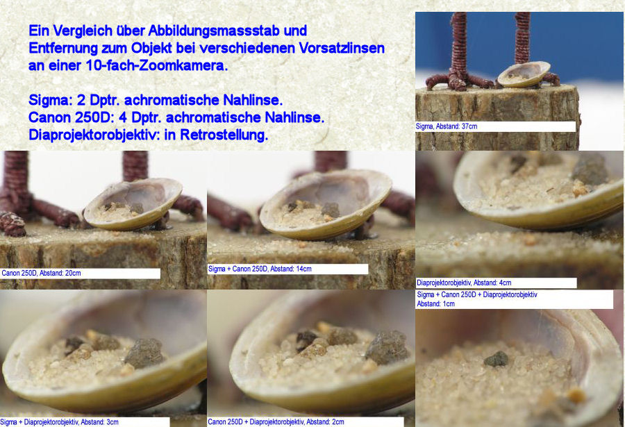

Ich habe mal eine Testreihe gemacht, um Abbildungsmassstäbe und Entfernungen zum Objekt bei verschiedenen Vorsatzlinsen an einer 10-fach optischen Zoom Kompaktkamera gegenüberzustellen. In diesem Fall ist es eine Olympus C770 mit einem KB-äquivalenten Brennweitenbereich von 38 bis 380mm. Das gilt sinngemäss natürlich auch für andere Kameras mit grösserem Zoom (z.B. H1, FZ30, S2 etc.).
Alle Aufnahmen wurden mit maximaler Brennweite gemacht. Bei Kameras mit grösserer Brennweite ist der Abbildungsmassstab halt noch etwas grösser, an der Entfernung dürfte sich aber nichts ändern, weil die durch die Linse bestimmt wird.

Der Abbildungsmassstab ändert sich nach meiner Erfahrung um den Faktor des Konverters (ich habe einen Olympus TCON 17, also Faktor 1.7), wird also kleiner, aber dafür vergrössert sich auch der Abstand um diesen Faktor.
Bei nicht so kleinen Objekten wie z.B. Schmetterlingen und Eidechsen kann das ganz sinnvoll sein, weil die Fluchtdistanz bei dann ca. 40cm Abstand eher gegeben ist, als wenn ich bis auf 20cm oder weniger ran muss.
Die abgebildete Muschel ist ca. daumennagelgross und bei dem Sand handelt es sich um feinen Nordseestrandsand.
Die Schärfe der Einzelbilder ist nicht immer optimal. Alle Einzelbilder sind 100% Ausschnitte, aber halt sehr stark verkleinert, um sie für die Collage in einem Bild zusammenzufassen.
Es geht aber hier mehr ums Prinzip und daher denke ich, dass die Schärfe für diesen Zweck ausreicht (sollte ich irgendwann mal ne neue Kamera kriegen, dann mit Sicherheit eine mit manuellem Fokuseinstellring !).

Abbildungsmassstab und Abstände zum Ojekt ...

Bildausschnitt ca.: - Collage Abbildungsmassstab_1.jpg (139.92 KiB) 3796 mal betrachtet

die Größe würde bestimmt hinkommen wie Du gesagt hast, aber um ein abschließendes Urteil abgeben zu können,
ist es schade, das die Schärfe bei vielen Bildern fehlt. Wenn Du mal Lust und Laune hast.... denke diebezüglich mal
an mich ......

Hallo Michael,
ja, das mit der Schärfe ist schade, aber darum ging es mir in dem Vergleich auch nicht. Ob das Bild letztlich scharf ist oder nicht, hängt weniger von der verwendeten Linse als von der richtigen Fokussierung ab. Mir ging es eher darum mal aufzuzeigen, wie sich der Abbildungsmassstab mit den verschiedenen Linsen verändert und wie nah man jeweils an das Objekt ran muss.

Das ist mir schon klar Matthias
........ich hatte es mal mit einer 4 Dioptr-Linse (kein Achromat) versucht,
das war aber eine Pleite gewesen. Ich denke aber, Du hast im Endeffekt schon recht, das sich eine 250D
Anschaffung lohnt!
