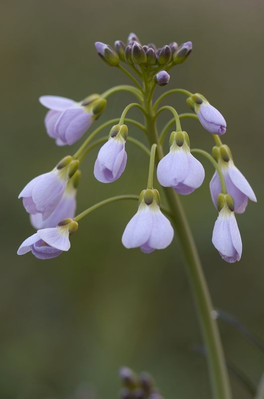

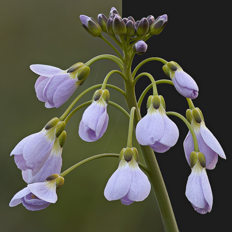

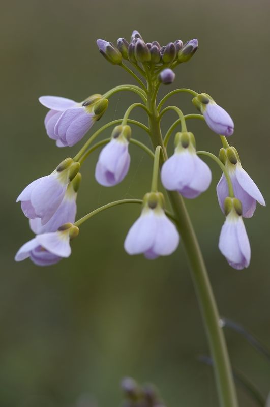

Angefügt habe ich ein paar Fotos, damit ihr seht wie sowas entsteht. Dieses gestackte Foto besteht aus 13 Einzelbildern, das andere in der Einsteigergalerie habe ich Testweise mit knapp 40 Bildern gestackt.
