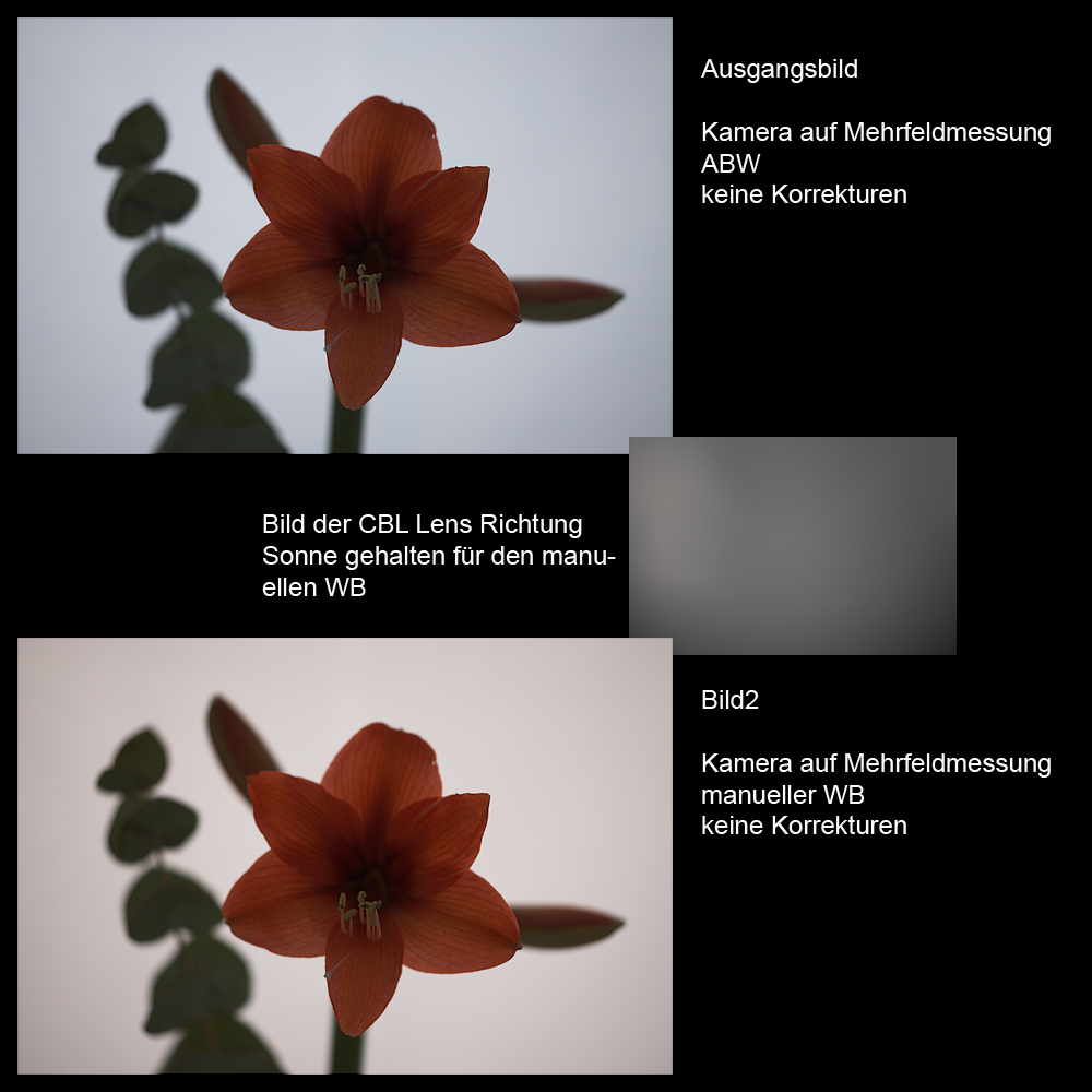

Weißabgleich
Das erste Foto mit Blende 2.8 und AWB (Automatischer Weißabgleich).
Die Farben sind zu kühl und der weiße HG hat einen Blaustich.
Für den manuellen WB (Weißabgleich) halte ich die CBL-Lens (eine Graukarte geht natürlich auch) Richtung Fenster und mache ein Foto, welches ich dann als Grundlage für den manuellen WB in der Kamera auswähle.
Wie in zu sehen sind die Farben nun wärmer, der Blaustich ist weg und die Blüte hat schon mehr Zeichnung.

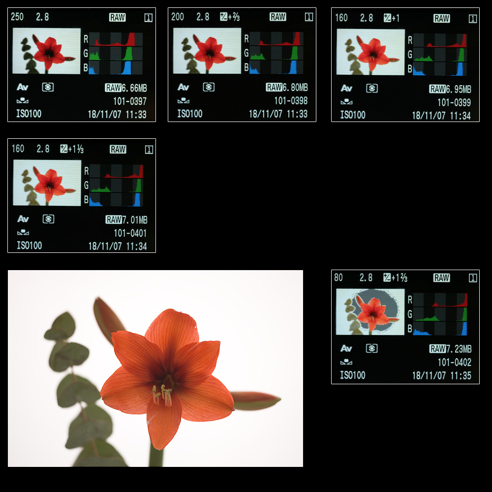

Das Histogramm zur Belichtungskorrektur
Wenn möglich stelle ich die Kamera auf Vorschau mit RGB-Histogramm ein. So kann jeder Farbkanal beurteilt werden.
Links im Histogramm werden die dunklen Pixel angezeigt, rechts die hellen. Die Höhe der Kurve repräsentiert die Häufigkeit der Pixel mit einer Helligkeit.
Ist ein Bild unterbelichtet (Schatten saufen ab) ist am linken Rand des Histogramms eine Erhebung.
Ist ein Bild überbelichtet oder hat Überstrahlungen ist am rechten Rand des Histogramms eine Erhebung.
Das Beispielbild hat rechts eine Erhebung, da der HG weiß ist und viel Fläche einnimmt. Die Blume ansich wird durch den Teil links von der hohen Welle repräsentiert.
Beim ersten Bild ist am rechten Rand des Historgramms nichts, am linken Rand ist der grüne und blaue Kanal zu dunkel.
Also korrigiere ich die Belichtung stufenweise bis alle Kurven links unten anfangen und in der linken Ecke flach sind.

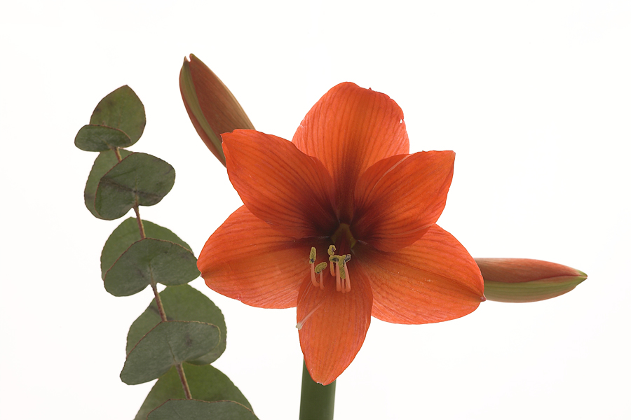

+1 2/3 Blenden finde ich hier richtig.
Die Überbelichtungswarnung der Vorschau zeigt nun ein Überstahlen des HG um die Blume an. Das ist hier richtig, da der HG ja komplett weiß ist und zeichnungslos sein soll.
Die Blütenblätter haben an Leuchtkraft und Zeichnung gegenüber dem Ausgansbild gewonnen.

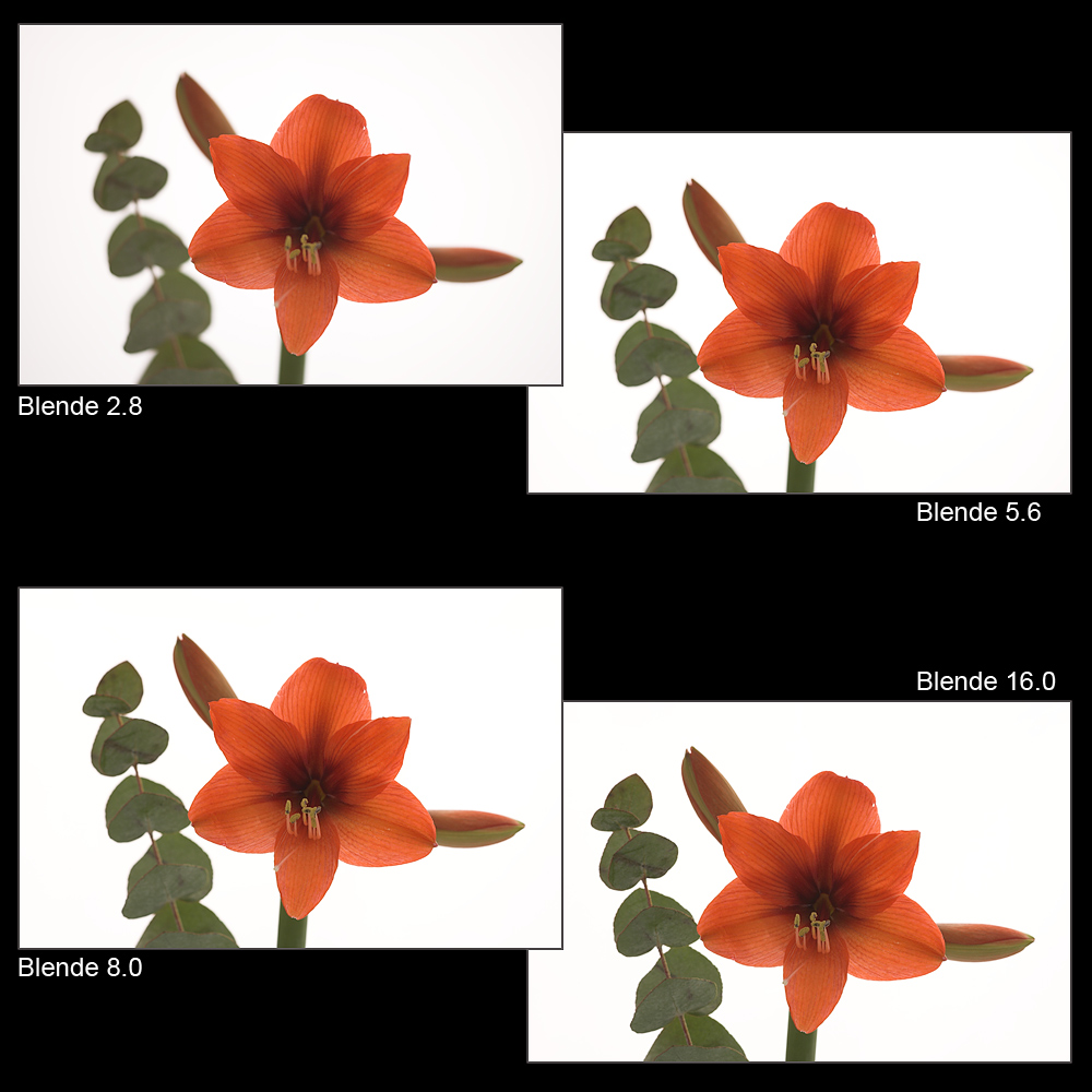

Die Auswirkung der Blende
Da die Belichtung nun eingestellt ist, mache ich eine Blendenreihe.
Wie sich die Schärfentiefe vergößert ist in den Beispielen zu sehen.
Die Fotos sind alle als RAW aufgenommen, mit RAWshooter, alle Regler auf Null, entwickelt, verkleinert und geschärft.
Sonst keine EBV.
