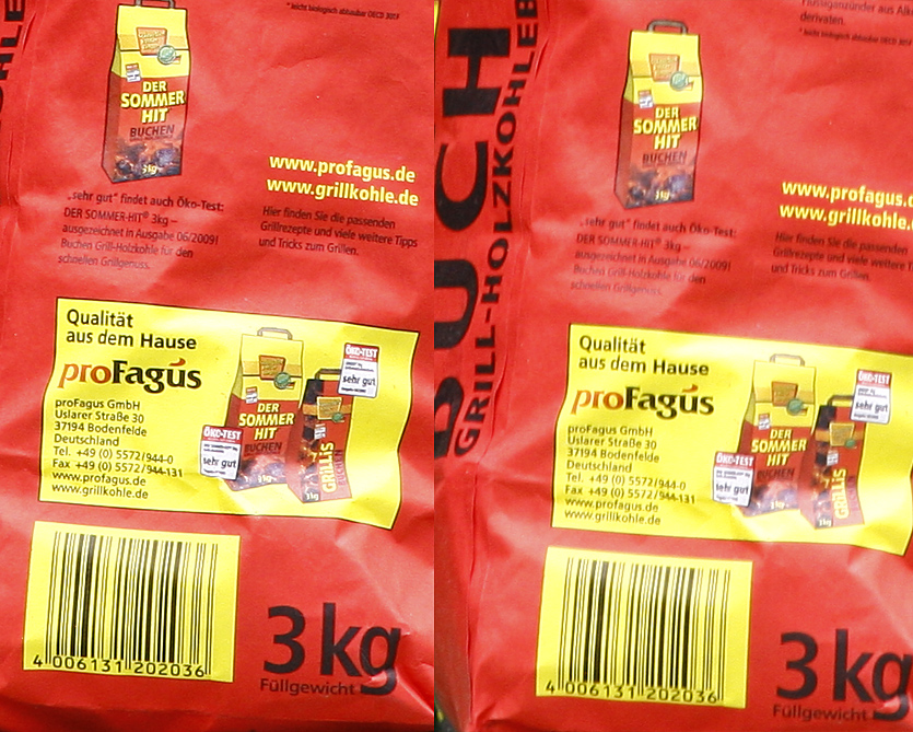

Beitragvon Foddo » 21. Okt 2011, 22:37
das Thema Schutzfilter hat sich für mich erledigt.
Hab mir zum neuen 100-400er ein UV Filter eines namhaften Herstellers als Schutz mitbestellt und gleich getestet. Abstand ca. 8m.
In der Beschreibung stand:
"Idealer Objektivschutz. Für bessere Bilder.
Mildert Dunst = mehr Schärfe"
Hier das Ergebniss bzgl. der Schärfe.
links ohne, rechts mit Filter, beides mit Stativ.
Das Weichzeichnungs Filter kam sofort in den Müll.
Rolf

Beitragvon Manni » 21. Okt 2011, 22:46
Hallo Rolf
In solchen Sachen mußt Du einfach kreativ sein... :laugh3:
der Test ist gelungen und hat Dich einen Schritt weiter gebracht... :lol:
die Kohle für den Filter wäre in Döner die bessere Lösung gewesen,
ja Rolf,so bin ich...kennst mich ja lange genug... :wink:
Manni

Beitragvon Foddo » 21. Okt 2011, 22:55
Manni bringt es wieder auf den Punkt;
lieber das Geld in einen Restaurantbesuch investieren als
sich nachher über solche falschen Versprechungen von namhaften Schrotthändler zu ärgern.
Rolf

Beitragvon Foddo » 1. Nov 2011, 15:34
Django hat geschrieben:Hallo :)
Liegt es vielleicht an der Holzkohle :shock:
Peter 8)
Nein,
es muß vorher schon eine gewisse optische Qualität vorhanden sein,
sonst kannst du den Effekt nicht sehen. :DD
Rolf
