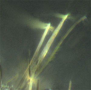

bei einem meiner letzten Stacks hatte ich vermehrt Schwierigkeiten mit unangenehmen Ausblühungen an hellen Stellen. -siehe Bild-
Ich habe schon mit der Beleuchtung rumprobiert, aber ohne sinnvolles Ergebnis.
Es sieht so aus, als würde ich sehr hart beleuchten. Dem ist aber nicht so.
Ich habe 4 LEDs, die durch eine milchige Kunststoffscheibe und eine Diffusorfolie hindurch das Objekt insgesamt recht sanft beleuchten. Die Belichtungszeit ist ca. 2,5 Sek. Nur an diesen Haaren gibt es diese Ausblühungen.
Ich würde gerne verstehen, wie und warum die entstehen.
Vielleicht fällt mir dann was ein, wie ich sie vermeiden kann.
Wenn diese unschönen Erscheinungen mal da sind - wie bekommt man die per Software am besten wieder weg?
Grüße, Hago
Ausblühungen - wie vermeide ich die ?

die sehen aber wirklich seltsam aus. Könntest Du mal 3 bis 4 Bilder von verschiedenen Schärfeebenen posten? Eines vom vordersten und eines vom hintersten Fokus und zwei irgendwo dazwischen. Die würde ich mir gerne mal anschauen.

Hallo Hago
Bis zu einem gewissen Grad sind solche
Reflexe nach einem Stack üblich.
Putze mal mit viel Vorsicht alle Linsen,
fettfrei sollten sie sein.
Wenn du zu sehr putzt verletzt du die
Linsen und es wird schlimmer!
Allgemein, also nicht speziell um die gezeigten
Reflexe zu vermeiden und somit den Kontrast zu verbessern,
lohnt es sich mit schwarzem Papier, im Strahlengang
Blenden anzubringen und ebenfalls Sonnenblenden zu
basteln.

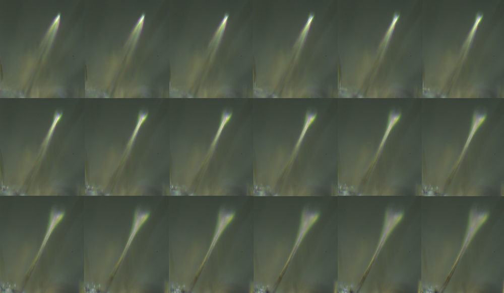

18 Fotos von einem dieser Haare habe ich angehängt - ich hoffe, das sagt dir was.

Ich betrachte den Effekt als normal und Retuschewürdig.
Es ist absolut normal, dass ein heller Punkt in der
Unschärfe grösser wird und nach dem Stacken
mit Software diese unschönen Fänchen entstehen.
Wenn du im Hintergrund, also hinter dem Haar
etwas scharf abbildest (also weiterstackst) dann
verschwinden die Fähnchen, weil dann ein
strukturierter Hintergrund diese weniger scharfen
Fähnchen überschreibt.
