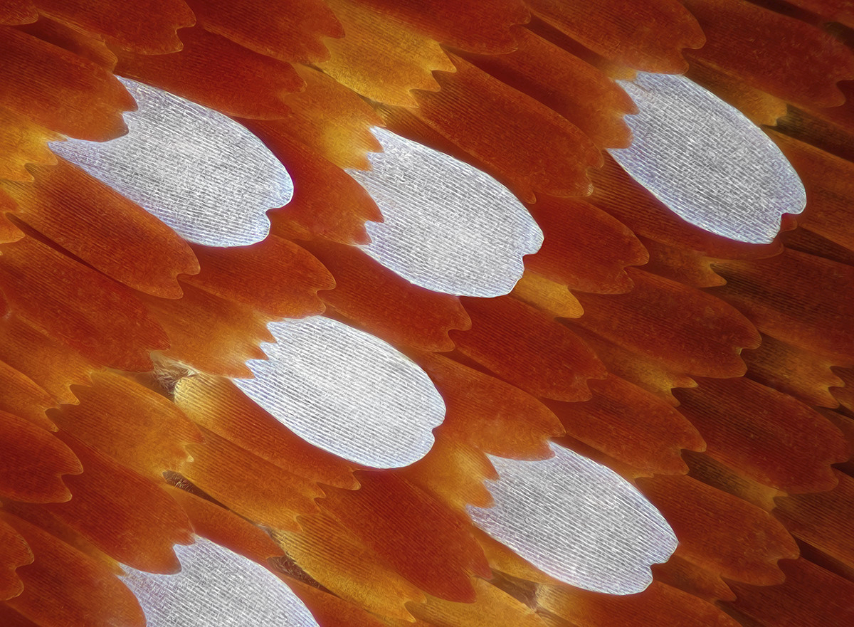

Gerne zeige ich hier ein Muster das zeigt, wenn nun die Mikrofotografen hier sind.
Als ich Kind war, war die Auswahl an Geschirr nicht so gross wie heute.
So wie ich, assen viele Kinder in der Schweiz ihr Frühstück aus einer kleinen roten Schale mit weissen Punkten (Serie Heidi von Rössler Porzellan),
das war damals Mode.
Den Tag lebenslustig und fröhlich zu beginnen.
Den Schmetterling, von dem ich hier Flügelschuppen zeige, kannte ich damals noch nicht.
Beim Betrachten unter dem Binokular, fand ich eine kleine Stelle die mich an mein "Mucheli" erinnerte.
Kamera: Nikon D810
Objektiv: NIKON M Plan, 40/0.5 ELWD, 210/0
Belichtungszeit: Blitz
ISO: 125
Beleuchtung: 4 Blitzgeräte
Diffusor: Weisser Plastik Trinkbecher
Beschnittsbetrag in % (Breite u. Höhe): 30, 30
Stativ: Reprostand
Aufnahmedatum: 20.02.2020
Herkunft: Nachlass
Artenname: Pachliopta aristolochiae
Multishot-Technik: Stack
Stacking Software / - Methode: Zerene Stacker / PMax
Abbildungsmassstab: 40:1
Objektseitige Bildbreite (mm): 0.6
Stacktiefe (mm): 0.162
Anzahl Stackschritte: 326
Stackschrittgrösse (mm): 0.000496
http://files.homepagemodules.de/b649264 ... UIdLhn.jpg
Kurt

Die wenigen weißen Schuppen leuchten richtig inmitten
der orangefarbenen. Das ist wieder ein tolles und
beeindruckendes Schuppenbild geworden!
Da kann ich mir sehr gut vorstellen, dass ein Frühstücks-
Mucheli in diesen Farben für gute Laune gesorgt hat :-) .

Interessant auch die Daten in der Maske, unglaublich wie klein und seicht
der Ausschnitt wirklich nur ist.

Beim lesen der Daten denke ich, dass da einiges an Arbeit dahinter ist und auch Aufwand mit 4 Blitzen.
Allerdings sieht man den Gebrauch der Blitzgeräte dem Bild nicht an (Diffusor?). Dann sind spezielle Objektive
im Einsatz, mehrere Hundert Einzelbilder zusammenzusetzen. Eine sehr spezielle Fotografie. Allerdings
ist das Resultat der gut sichtbaren Schüppchen des Falter- Flügels sehr schön und gleichzeitig interessant,
gefällt mir sehr gut.

Von bekannt guter Stacking Qualität macht das Bild auch farblich Spaß.

die Qualität deiner Stacks sind unübertroffen. Kannst du mir sagen mit welchen Stackgerät du arbeitest?

Ich verwende von Cognisys den StackShot Schlitten.

da hast Du eine schöne Stelle aus dem Schuppenkleid des Schmetterlings herausgepickt. Genau die richtige Anordnung der weißen Schuppen in ihrem farbigen Bett und die Längsstrukturen auf den Schuppen selbst sind faszinierend.
