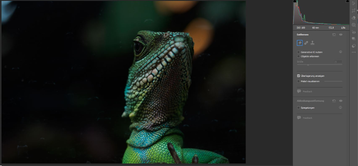

Reflexionen und Spiegelungen treten oft auf, wenn wir durch Scheiben fotografieren.
Die sind dann oft nur mühsam zu entfernen.
Die neue Version von Camera Raw (Version 17.1.0.2100) bietet eine automatische Entfernung von Reflexionen und Spiegelungen in einer Beta-Version an.
Kann man da mal ausprobieren.
Voraussetzung ist, dass das als erster Bearbeitungsschritt durchgeführt wird. Sonst kann es zu eigentümlichen Erscheinungen führen.
Als erstes müsst ihr schauen, ob ihr unter Einstellungen unter Technologievorschauen das Häkchen unter " Bedienfeld für neue KI-Funktionen und Einstellungen" gesetzt habt.
Wenn ihr das neu gesetzt habt, müsst ihr Camera Raw neu starten, damit es aktiviert wird.
Hier mal auf der Stelle zwei Beispiele: das erste Bild ist das originale, dass zweite ist bearbeitet.
Achtet nicht auf die Qualität der Bilder, da sind nur die Reflexionen und Spiegelungen entfernt (soweit wie es die Beta jetzt schon kann).
Da muss sich noch einiges tun.
Adobe hat angekündigt, dass auch Wasserspiegelungen und sonstige Spiegelungen (Blätter, Augen, Brillengläser u. w.) später möglich sein sollen.
Wird dann bestimmt auch in PS und eventuell LR zur Verfügung gestellt werden.

Reflexionen entfernen
Hallo Willi,
da ich nicht mit Lightroom arbeite interessiert mich eine neue Funktion in dieser Software eher nur am Rande,
aber vielleicht rüsten andere Anbieter ja irgendwann auch einmal nach.
Der Vergleich ist schon interessant da er doch recht unterschiedliche Ergebnisse zeigt.
Bei dem Portrait der Schlange wurde die amS einzige echte Reflexion im Auge nicht verändert bzw. entfernt,
im Gegensatz dazu wurde das Auge des Geckos bereinigt.
Die Spiegelung im Auge wäre die Einzige die ich bei manueller Bearbeitung der Bilder nicht entfernen würde,
so ein Glanzlicht im Auge bringt immer Leben mit in die Kreatur.
