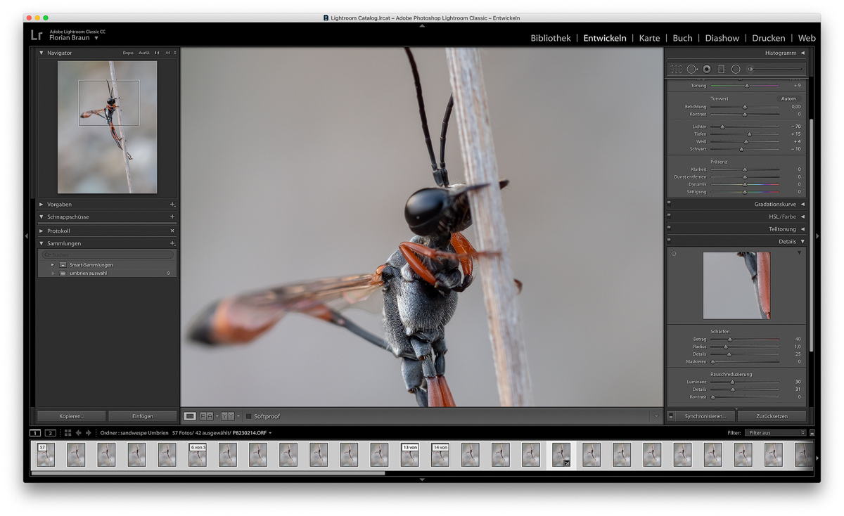

Das was ich vor der Stackerei mit den Bildern mache hat damit zu tun, dass ich den Eindruck habe, dass sich sowohl Rauschen als auch die Lichter "potentieren". Dementsprechend bearbeite ich die Bilder im Vorfeld entsprechend.
Als erstes suche ich mir in den vielen Bilder des Stacks eines aus in dem ein paar wesentliche Elemente scharf sind. Dann drehe ich deutlich die Lichter runter, spreize Weiss und Schatten leicht (weil das einfach jedem Bild gut tut) und reduziere das Rauschen um die im Bild sichtbaren Werte.
Dann kopiere ich die Einstellungen des einen Bildes und kopiere sie in alle anderen Bilder.
[/tb]
Dann werden alle Bilder in Zerene exportiert und das eigentliche Stacken geht los. Für alle die das noch nicht gesehen haben. Es gibt ein Plugin für LR über das sich automatisch 16Bit Tiffs aller ausgewählter Bilder nach Zerene exportieren lassen. Ich denke bei Helicon ist es das Gleiche.

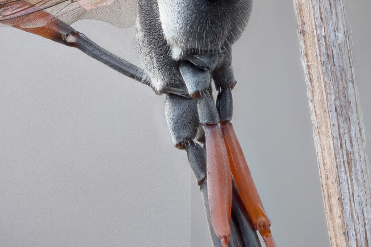

Jetzt bin ich noch die Ergebnisse schuldig. Das Bild ist ein 100% Ausschnitt eines Bildes in dem die linke Hälfte komplett unbehandelt gestackt wurde und die rechte die oben beschriebene Behandlung bekommen hat. Retuschiert wurde bei beiden gar nix. Einfach aus LR exportiert und mit PMax in Zerene zusammengerechnet.
Zumindest was das Rauschen angeht sieht man den Effekt meiner Vorbehandlung ganz gut, die Lichter verhalten sich ähnlich, aber in dem Bild ist es nicht so ein großes Problem/nicht so sichtbar.

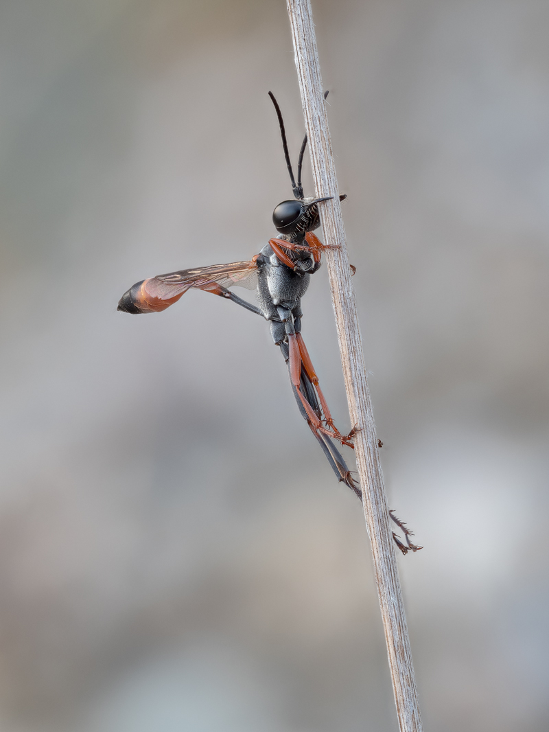

Anbei noch die beiden Bilder die ich ohne und mit meinem Workflow erzeugt habe nach meinem Workflow zur Erstellung eines Bildes fürs Forum. Wie arg das bei der Verkleinerung sichtbar wird darf dann jeder selber entscheiden.
Ohne:

Mit:

Vielleicht ist dein Beispiel ungünstig gewählt, aber zumindest in der Webversion würde mir die unbehandelte Version schon genügen.
Schließlich kann man ja das Endergebnis auch noch etwas behandeln (Nachschärfen, Gradationskurve...).
Irgendwelche Halos oder sonstige Nachteile sehe ich bei diesen Versionen überhaupt nicht.
Weil ich gerne etwas bequem bin, frage ich mich deshalb, ob wirklich so viel Aufwand vor und nach dem Stacking nötig ist.
Stacks gefallen mir sehr, aber auf viel EBV habe ich keinen Bock.
Meine Ministacks mache ich jedenfalls einfacher.
Gibt es größere Probleme, verwerfe ich den Stack. Bin aber auch kein EBV-Freak.
Selbst wenn ich demnächst auf MFT umsteigen werde, will ich mit Stacks aus wenigen Einzelbildern weitermachen.
Ich glaube, dass viele Bilder auch viel Nacharbeit bedeuten.
Andererseits muss ich noch herausfinden mit wie vielen Einzelfotos man mind. arbeiten muss.
