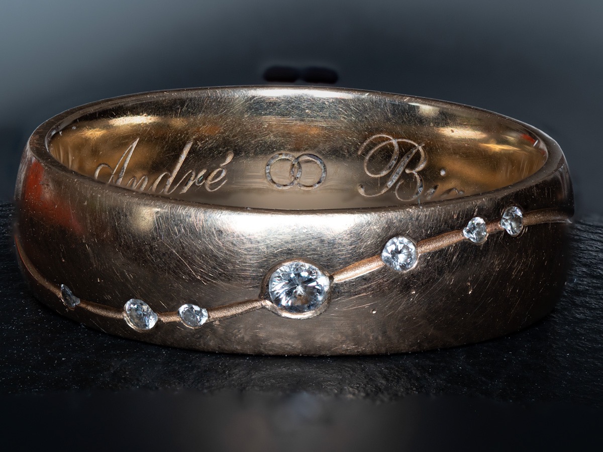

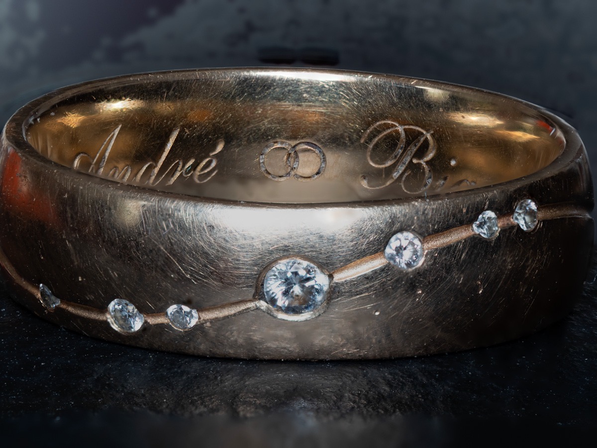

Ich habe mich mal am Stacking versucht. Zu Übungszwecken habe ich den Ehering meiner Frau verwendet. Ein still liegendes geometrisches Objekt wird ja wohl nicht so schwer sein...
Eine Reihe habe ich manuell die Kamera um 1mm Schritten verschoben (25 Bilder). Eine zweite Reihe wurde von der Kamera durch automatisierte Fokusverschiebung durchgeführt (50 Bilder). Beide Reihen habe von Photoshop und Helicon Fokus (Methode A, B und C) berechnen lassen. Alle Ergebnisse waren einfach nur schlecht. So schlecht, dass die Bilder als Ausgangslage für eine weitere Bearbeitung zu gebrauchen sind. Um zu verdeutlichen wie schlecht, habe ich die Bilder angefügt. Könnte für den ein oder anderen User auch interessant sein.
So einfach wie ich mir das gedachte habe, scheint Fokus Stacking nicht zu sein. Alle Tutorials die ich dazu gefunden habe, behandeln das Thema ähnlich oberflächlich, wie ich es durchgeführt habe. Daher meine Frage an der Stelle: kennt jemand tiefergreifende Tutorials zu diesem Thema?
Erster Stack Versuch ein Totalausfall

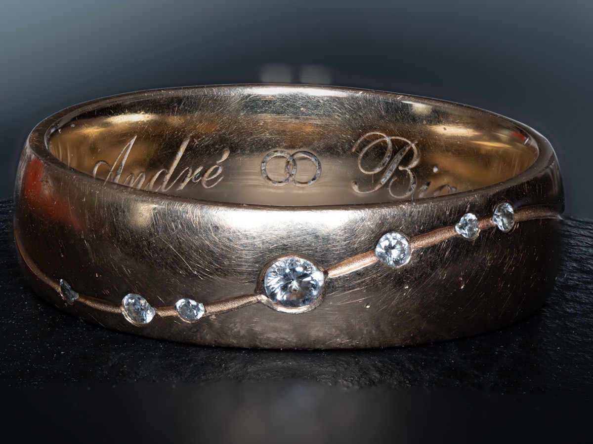

- Photoshop stack aus 25 manuellen Bildern
- DF3753F8-F4A5-45AA-AC0B-DE337C65C147.jpeg (266.97 KiB) 1107 mal betrachtet

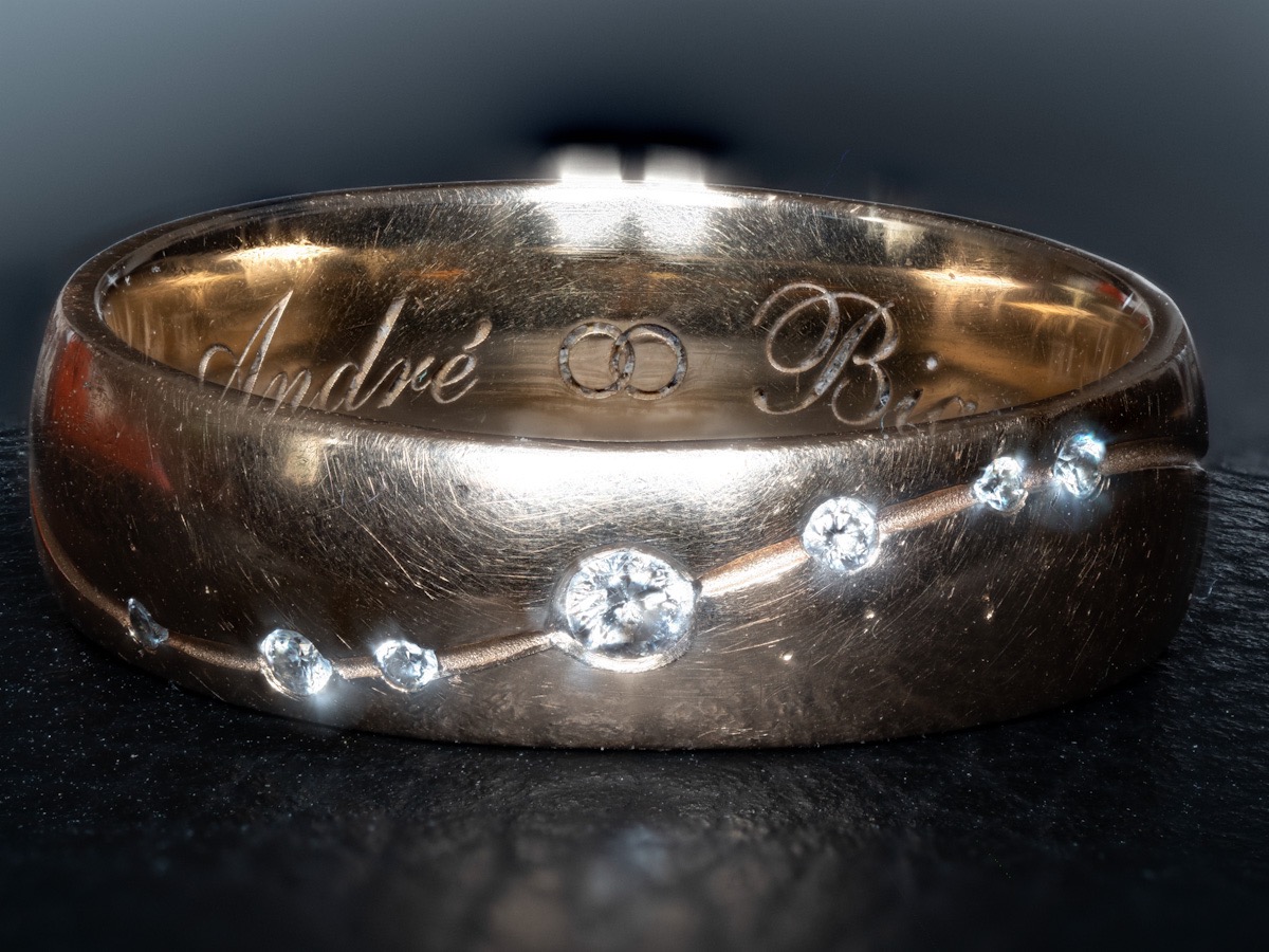

- Photoshop stack aus 50 automatischen Bildern
- 2619314F-DD19-4AC6-AA67-155D6720F511.jpeg (218.18 KiB) 1107 mal betrachtet

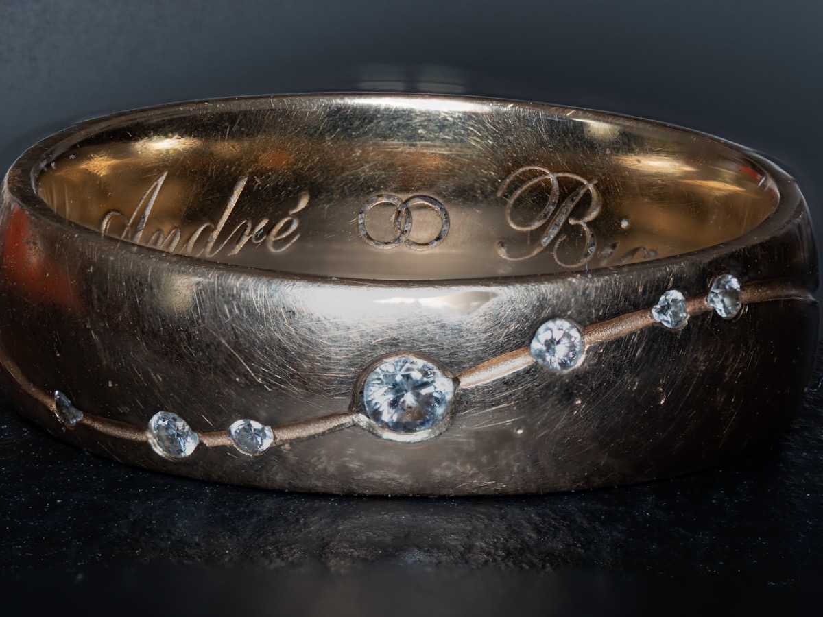

- Helion Focus Methode A stack aus 25 manuellen Bildern
- BC203B7B-E550-4927-A7C7-2527AFD53613.jpeg (256.83 KiB) 1107 mal betrachtet

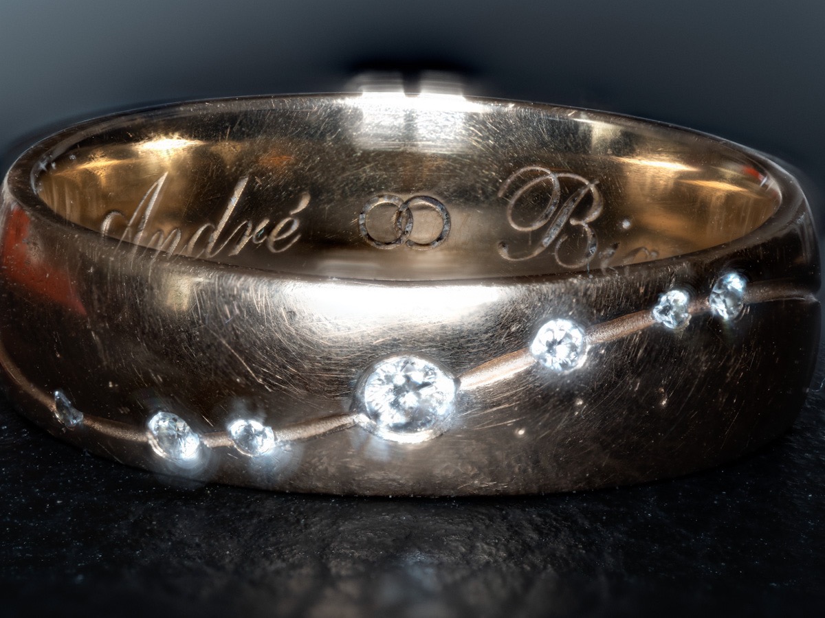

- Helion Focus Methode B stack aus 25 manuellen Bildern
- D59A3A81-2F27-4A3B-B8F1-15E0FD9D51B9.jpeg (266.41 KiB) 1107 mal betrachtet

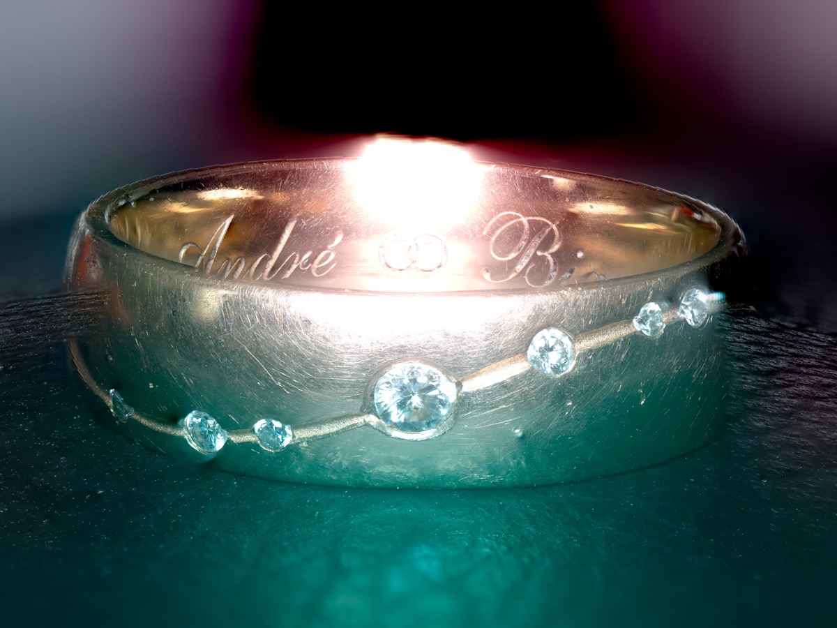

- Helion Focus Methode C stack aus 25 manuellen Bildern
- BDA018AD-377A-4E49-B07D-D5A06754B596.jpeg (267.03 KiB) 1107 mal betrachtet
Zuletzt geändert von Andre am 13. Apr 2019, 20:57, insgesamt 1-mal geändert.
- Beiträge: 13
- Registriert: 4. Apr 2019, 07:41 alle Bilder
- Vorname: Andre

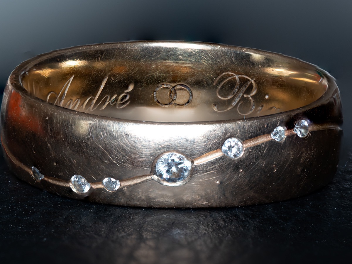

Und hier die restlichen 3 Bilder
- Helion Focus Methode A stack aus 50 automatischen Bildern
- 84E445BC-B51F-48F2-A355-B04FA89FF81D.jpeg (263.04 KiB) 1107 mal betrachtet
- Helion Focus Methode B stack aus 50 automatischen Bildern
- A026BC6B-8EDD-4855-B21D-5F291A465727.jpeg (279.82 KiB) 1107 mal betrachtet
- Helion Focus Methode C stack aus 50 automatischen Bildern
- 35BB7FCF-98D2-4AEA-B9F7-89F78B7AB278.jpeg (288.16 KiB) 1107 mal betrachtet

Hallo Andre,
nicht gerade ein Objekt wie wir es hier normalerweise fotografieren.
Der Ring liegt zwar still, aber gerade am Anfang würde ich erst einmal
etwas anderes nehmen als ein metallisch glänzendes, spiegelndes Objekt.
Was die Anleitung betrifft:
Schau mal auf der HP unseres Moderatorenkollegen Kurt (Guppy)
nach. hier ist der Link.
Er hat auf der HP ein "making off" als download. Was besseres und kompetenteres wirst Du kaum finden.
Hallo Andre,
mich wundert nicht, dass PS die schlechtesten Ergebnisse bringt. Das war auch meine Erfahrung.
Einfachere Stacks (wenige Einzelfotos) mit unschwierigen Motiven funktionieren aber ziemlich gut.
Allerdings kann mich das Kaufprogramm von Zerene auch nicht überzeugen.
Hier funktioniert zwar der Stack an sich besser, aber der HG wird oft gruselig schlecht.
Nacharbeit ist immer erforderlich. Mit Helicon habe ich keine Erfahrungen.
Vernünftige Anleitungen kenne ich leider auch nicht, gibt es wohl auch nicht einfach so.
Wirklich helfen kann ich dir nicht, aber ich vermute mal,
dass bei Stacks mit Dutzenden Einzelfotos generell viel Nacharbeit erforderlich ist.
Natürlich hängt es auch noch vom Motiv ab, ob ein Stack gelingt bzw. wie viel Nacharbeit nötig ist.
Glänzende Metallkörper aber auch sehr haarige Insekten sind offenbar besonders schwierig.
Und manche Stacks muss man wohl letztlich verwerfen, weil sie unmöglich sind.
Ich kann dich leider nicht wirklich aufmuntern. Auch ich habe mir das Thema früher einfacher vorgestellt.
Hallo Andre,
Noch ein Wort zu deinem Motiv. Im Job muss ich oft Teile aus Metall z.T. hochglänzend Stacken.
Ich habe einige Jahre gebraucht um das richtig hin zu bekommen. Selbst professionelle Maschinen,
sogenannte Digitalmikroskop haben da ihre Probleme.
(Hab erst diese Woche die Info bekommen das einer der bekannteren Hersteller eines seiner Objektive
mit einem Diffusor nachrüstet nachdem ich sein Gerät ein wenig gepimt habe
Mit Helicon kannst Du sehr gute Ergebnisse erzielen. Ich benutze es im Job und bin eigentlich zufrieden. Privat verwende ich Zerene, aber da sind keine so grossen Unterschiede.
