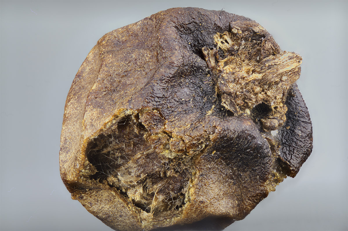

Hallo zusammen.
Nach langen hin und her mit Spiegelung und Reflexionen sieht es jetzt nicht mehr so schlecht aus damit.
Da möchte ich mal ein großes Dankeschön an Kurt und ADi aussprechen die beiden waren mir mit deren Bechermethode eine große Hilfe.
Ich denke, jetzt sollte es so einigermaßen OK sein.
Ich habe für das Pfefferkorn 104 Bilder gemacht, eine Frage an euch, wie viele Bilder würdet ihr dafür machen.
Geschärft habe ich nicht so viel da ich meist zu überschärfen der Bilder neige, gesättigt habe ich auch nur minimal.

Adalbert
- Beiträge: 4005
- Vorname: ADi
Pfefferkorn
Hallo Peter,
ja, das Licht ist weich und man kann viele Details erkennen.
Ich würde sagen, dass die Beleuchtung sehr gut ist.
Also alles gut und weiter so!
Danke und Gruß, ADi
Danke und Gruß, ADi
- Guppy
- Beiträge: 5661
Pfefferkorn
Hallo Peter
Das sieht gut aus.
Im Stängel hat es Stellen und ebenfalls etwas weiter unten am Stängelansatz eine runde Fläche, die den nachträglich eingefügten Hintergrund übernommen haben.
Zu der Stackschrittgrösse:
Meine Schwarzen Pfefferkörner besitzen einen Durchmesser von durchschnittlich 4.6mm, die Stacktiefe beträgt somit 2.3mm.
Du hast innerhalb 2.3mm, 104 Bilder angefertigt, das ergibt etwa eine Stackschrittgrösse von 0.022mm (2.3mm / 104).
Die Schärfentiefe bei 5:1 und Blende 2.8 beträgt (nach Auflösung berechnet) etwa 0.036mm.
Ich fertige üblicherweise 3 Bilder innerhalb der Schärfentiefe an, also in diesem Falle, Schritte von 0.012mm.
Du könntest somit etwas kleinere Schritte machen, dann wird das Bild etwas klarer und muss deshalb etwas weniger geschärft werden.
Kurt
Das sieht gut aus.
Kurt
- Werner33
- Beiträge: 846
- Registriert: 4. Dez 2016, 14:27 alle Bilder
Pfefferkorn
Hallo Peter,
das sieht von der Beleuchtung topp aus
Gruß Werner
Gruß Werner
- Peter56
- Beiträge: 807
- Registriert: 18. Jan 2018, 11:23 alle Bilder
- Vorname: Peter
Pfefferkorn
Guppy hat geschrieben:Quelltext des Beitrags Hallo Peter
Das sieht gut aus.
Kurt
Jetzt bin ich etwas verwirrt hi," nachträglich eingefügten Hintergrund übernommen„ das ist der Originalhintergrund.
Ja und die Stackschrittgrösse erhöhen ist mit einem manuellen Schlitten nicht so einfach, aber, aber, ich habe mir dem Original MJKZZ-Makroschiene bestellt und der sollte in den kommenden Tagen bei mir ankommen.
Ist für mich die günstigste Lösung gewesen und man sollte bis 50:1 damit auch stacken können, da ich höchstens 10:1 vorhabe sollte das für einen Anfänger reichen.
Lg. Peter.

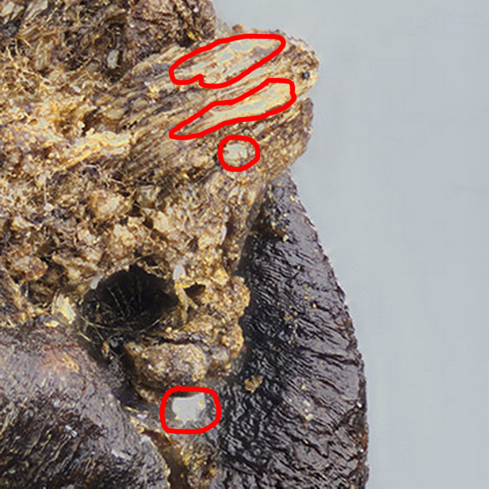

- Guppy
- Beiträge: 5661
Pfefferkorn
Hallo Peter
An den Kanten des Pfefferkornes wäre die Freistellung perfekt,
jedoch hat es im Pfefferkorn kleine einfarbige Flächen, ohne Struktur, die in der Farbe dem Hintergrund entsprechen.
Oder eventuell überbelichtete Stellen, so wie der Hintergrund
und du hast die gesamte Helligkeit zurückgenommen?
Oder Zufall?
Kurt
Oder Zufall?
Kurt
- Ausschnitt
- file_11.jpg (239.85 KiB) 1025 mal betrachtet
Zuletzt geändert von Guppy am 26. Sep 2019, 08:46, insgesamt 2-mal geändert.
- Hans.h
- Beiträge: 14292
- Vorname: Hans
Pfefferkorn
Hallo Peter,
Das ist ja ein gigantischer Felsbrocken..
Das Licht ist sehr gut gesetzt.
Technisch kann Kurt wie immer am Meisten dazu beitragen. Ich kann nur sagen, daß
ich das Bild sehr gelungen finde.
Hans.
Hans.
- Peter56
- Beiträge: 807
- Vorname: Peter
Pfefferkorn
Oder Zufall?
Kurt
Danke Kurt für den Hinweis.
Ich frage mich immer, wie Du das alles so schnell erkennst, ja ich bin mit der Helligkeit zurückgegangen, war das ein Fehler?
Heute oder Morgen bekomme ich dem Original MJKZZ-Makroschiene ob dadurch die Fotos besser werden, kann ich nicht sagen, da ja das Problem beim Licht ist, aber angenehmer wird es jedenfalls.
Kurt ich habe da noch eine Frage an dich?
Ich verwende das Programm Helicon Focus und hätte dir meine Einstellungen in einen Link angehängt, ich glaube, du verwendest auch Helicon, wenn ja, welche Einstellung hast Du.
Link zu Einstellungen
Peter
- Peter56
- Beiträge: 807
- Vorname: Peter
Pfefferkorn
Hans.h hat geschrieben:Quelltext des Beitrags Hallo Peter,
Hans.
Hallo Hans
Schön langsam kommen ich dort hin wo ich hin möchte, aber der Wege könnte nooooch länger dauern hi.
Ja Kurt hat ein sehr genaues und geübtes Auge, Fotos so zu beurteilen, das würde ich auch gerne können, denn wenn man die eigenen Fehler nicht sieht, kann man sich nicht verbessern.
Lg. Peter
