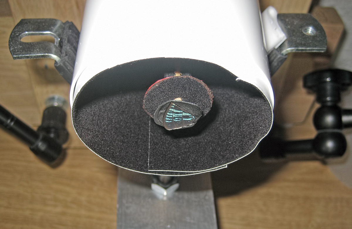

- das Objektiv zersägt mit einer kleinen Streulichtblende darauf. https://www.photomacrography.net/forum/ ... t=neosplan
- das Objekt in einem Rohr ausgekleidet mit der lichtabsorbierenden Folie bis zu Höhe des Objektes
- die Befestigung des Objektes mit zwei Scheiben mit der Folie
- der Diffusor aus dem transparenten Kalkpapier (zwei Schichten)
Anbei noch zwei Fotos:
- Objekt:
- Schlitten:
Danke und Gruß, ADi
