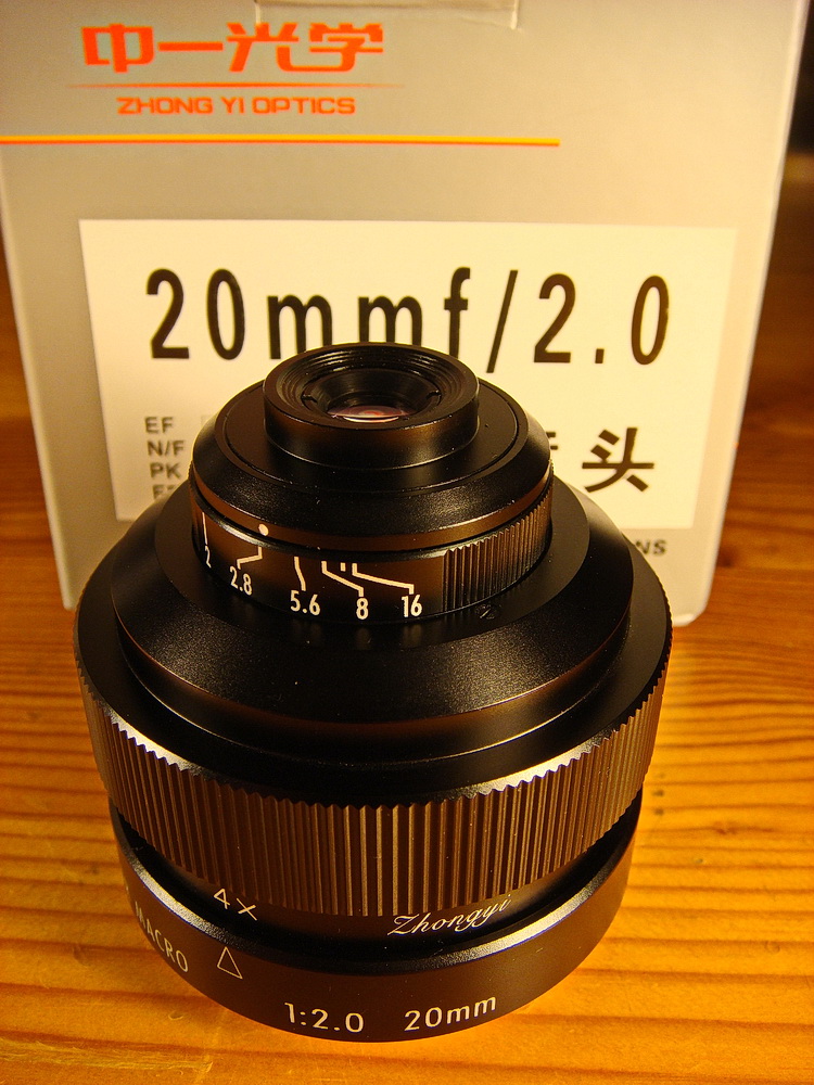

- Zhongyi Optics, Mitakon 20mm f/2 4.5X Super Macro Lens
- Mitakon_20mm_01.jpg (275.51 KiB) 11017 mal betrachtet

Hallo Kurt,
vielen Dank für diesen interessanten Bericht. Ein kleine Frage hätte ich noch: Auf deinem Foto ist der obere Ring offensichtlich der Blendenring. Aber wofür ist der untere zuständig? Variiert man damit den ABM zwischen 4:1 und 4,5:1? Ich nehme an, dass das Fokussieren über Änderung des Abstands von Objektiv zu Motiv vorgenommen wird, richtig?
Gruß Martin

Hallo Martin
Du hast es absolut richtig beschrieben.
Kurt
