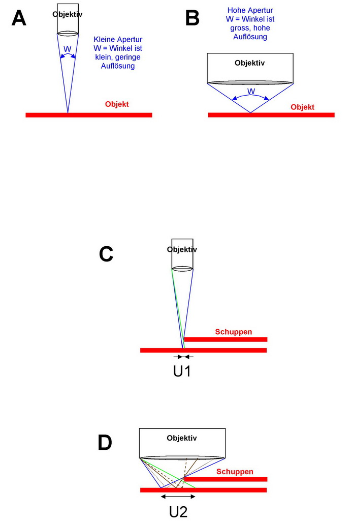

Hallo Alexander
Da der Durchmesser der Linse gross ist und sie nahe am Objekt ist, entsteht auf der unteren Schuppe,
bedingt durch die mit einiger Distanz darüber liegenden Schuppe, ein Bereich (U2)
der von der Frontlinse nicht mit dem ganzen Durchmesser, sondern nur partiell "gesehen" wird, also mit einer niedrigeren Apertur,
da ist dann die Auflösung gemindert.
Stell dir vor das Objektiv wäre in seinem ganzen Durchmesser eine Lichtquelle,
dann ergibt sich ein Bereich, den man Halbschatten nennt,
es ist dieser Bereich der nicht sauber aufgelöst wird.
Teilabschattung des Lichtkegels, verringert die Auflösung!
Je höher der freie Arbeitsabstand ist, oder je geringer die Apertur (je kleiner der Durchmesser der Frontlinse), umso geringer wird dieser Bereich (U1).
Dies ist aber nur der Fall, wenn die Apertur der Linse geringer und somit auch die Gesamtauflösung geringer ist.
Kurt

Vielen Dank für Deine einleuchtende Illustration Kurt
