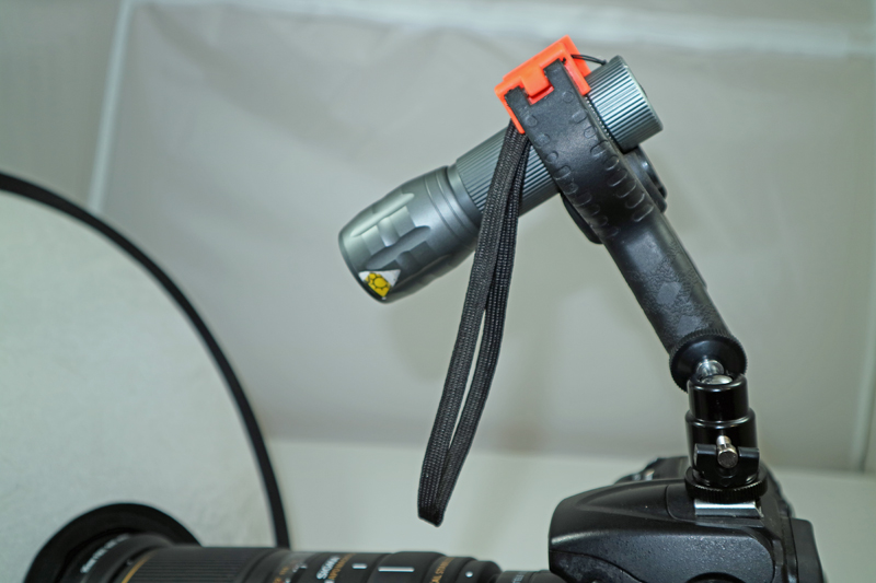

Servus,
die Beleuchtung unsere Objekte ist immer so ein Thema, grelles Sonnelicht oder zu wenig Licht sind Probleme, die bei jedem Fotografen auftauchten.
Hier mal eine kostengünstige Taschenlampenhalterung, Halterung für Diffusoren, Halterung für....
Bestandteile:
kleiner Kugelkopf mit Blitzschuhaufnahme ca. 2-5€
Federzwinge-Leimzinge (gibt es in unterschiedlichen Größen), die Abbildung zeigt eine Klemme mit einer Gesamtlänge von 130mm und einer Öffnungsweite bis 45 mm, im 10er Pack für 9,99 €.
In die Federzwinge ein 6,5 mm Loch gebohrt, damit das 1/4" Gewinde des Kugelkopfes oder Magic-Arm durchpasst und mit einer 1/4" Zoll-Mutter gekontert, fertig.
In Verbindung mit einen Magic-Arm 7-11 Zoll wird man nochmals flexibler, bzw. hat man eine größere Reichweite der Aufnahmegeräte.
Hier mal ein paar Beispielfotos mit Taschenlampe.
Vielleicht findet ja der Eine oder Andere gefallen an der Idee und kann sie selber nutzen.

Und hier noch ein Beispiel mit Magic-Arm + Selbstbau-Diffusor

Beitragvon Harald Esberger » 26. Sep 2018, 18:37
Hi Jürgen
Eine tolle Idee, vor allem die Abschatthilfe finde ich gut, bei Freihand Bildern
zb. für Springspinnen eine echte Hilfe.
