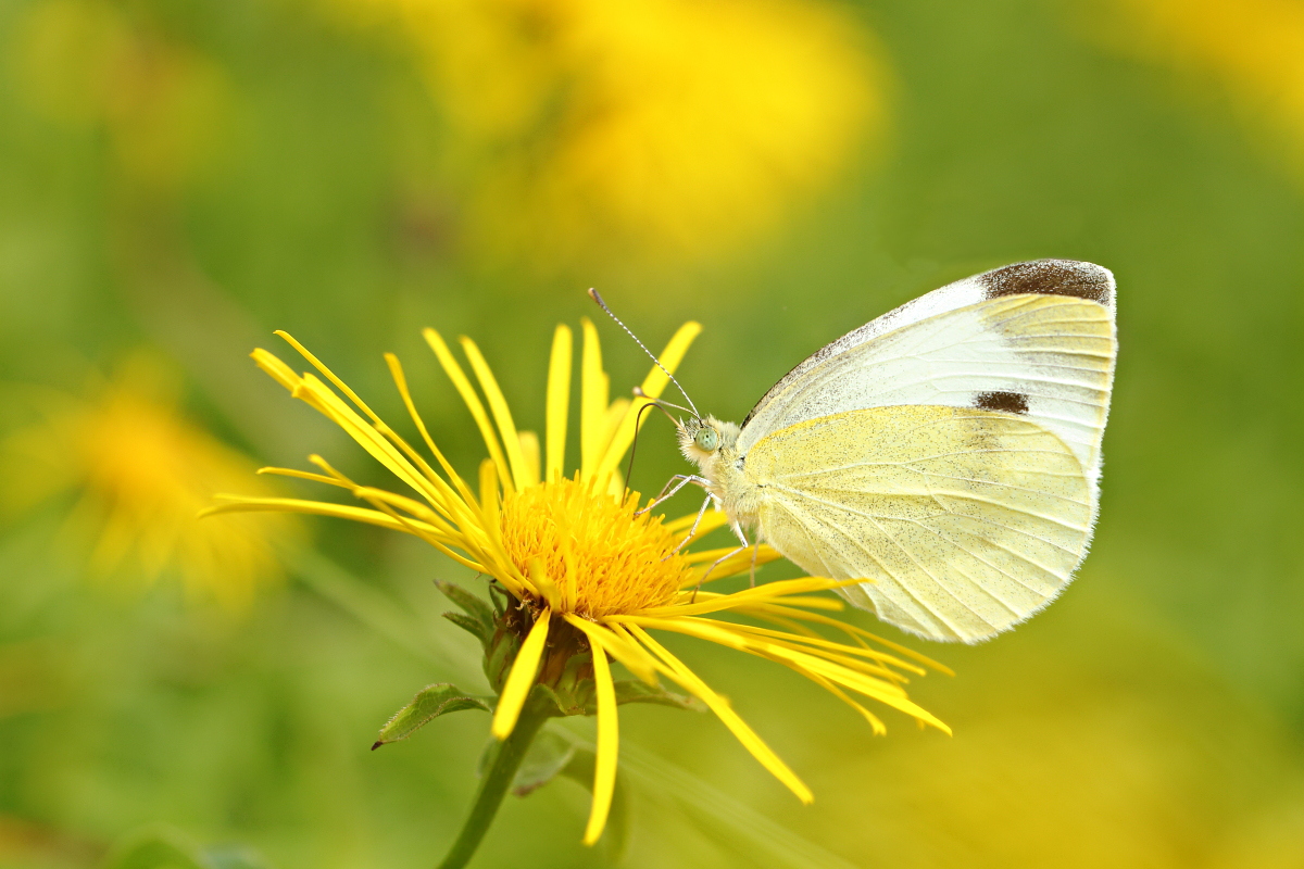

Hallo Joachim,
Bild 1 gefällt mir gut. Gute und durchgehende Schärfe auf dem Falter, der HG weiß zu gefallen und er ABM ist auch top.
Durch einen etwas anderen Beschnitt hätte man den Weißling vielleicht noch ein bisschen aus der Bildmitte holen können. Und das Bild ist für meinen Geschmack etwas zu hell/ grell abgestimmt, wodurch auch die feinen Strukturen der Flügel etwas zu kurz kommen.
Alles in allem aber wirklich schönes Foto!

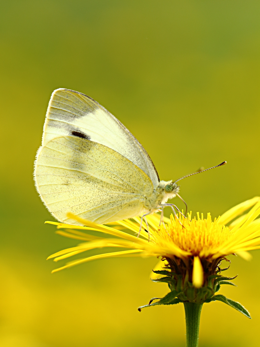

Beim 2. Bild ist leider der Fokus nicht auf den Augen! Das Gelb der Blüte ist viel zu kräftig und die Flügelkanten sind überstrahlt.
Ich weiß natürlich nicht was durch eventuell zu heftiges PW verursacht wurde

Hallo Joachim
von den beiden Bildern gefällt mir Bild 1 am besten wegen der BG und der Schärfe des Falters , bei der Helligkeit von beiden Bildern schließe ich mich Julius an, die BG bei Bild 2 gefällt mir mit dem Format 3:4 nicht , die Blüte ist rechts abgeschnitten das sieht mMn nicht besonders gut aus, ob das durch die Bildbearbeitung entstanden ist oder schon bei der Aufnahme weiß ich nicht, wenn die Blüte rechts noch auf dem Foto wäre hätte sich hier wohl wie oben ein QF angeboten , dem Falter fehlt es auch an Schärfe , die sollte wie auf Bild 1 auf dem Auge liegen

Hallo Julius,
auch mein Fav. ist das erste Foto, wobei ich mir in Blickrichtung noch etwas mehr Platz gewünscht hätte. Dann wäre die Blüte auch nicht direkt im Zentrum.
Zum Bild 2 kann ich mich nur der Meinung von Karin anschließen.

Hallo Joachim, sehr schön, dass Du zwei Bilder eingestellt hast, die Dir offenbar beide gleich gut gefallen. In meinen Augen hast Du beim ersten genau das richtig gemacht, woran es beim zweiten fehlt:
- interessanterer Bildaufbau
- passende (fast) durchgehende Schärfe
- der Ansitz ist nicht angeschnitten.
Deshalb gefällt mir persönlich das erste wesentlich besser.
Beide Bilder sind an meinem Monitor etwas zu grell herausgearbeitet - vllt. stimmen da Deine Monitoreinstellungen nicht ganz - oder meine ....

Hallo Julius,
das erste Bild finde ich sehr gelungen. BG, Ausrichtung und Schärfe sind gut. Auch den Ansitz hast Du gut ins Bild integriert.
Er passt auch farblich gut zum HG. Beim zweiten Bild fehlt mir die Schärfe auf dem Auge.

Hallo Joachim,
zwar ist das Auge beim zweiten Foto nicht scharf getroffen, aber was die
Bildgestaltung anbelangt, finde ich es gut - gerade mit dem Blütenanschnitt.
Viele Befürworter wirst Du nach meiner Erfahrung aber für solche Anschnitte
hier nicht finden.
Auch das von Dir vorgeschlagene quadratische Format würde gut passen.
Aber Du hast recht: Das mögen hier auch nicht so arg viele. Ich übrigens auch
nicht.
Weshalb? Weiß ich nicht genau, hat wohl was mit Geschmack und Sehgewohn-
heiten zu tun.
Trotzdem: Wenn es paßt, dann paßt es halt, Geschmack hin oder her.
Alternativ zum Quadrat hättest Du den Weißling - je nachdem, was unten noch
so an Störendem kam, wohl ein klein wenig höher ins Bild setzen können.
Bei den Farben und der Bearbeitung bleibe ich wieder hängen:
Effektvoll ist Deine Ausarbeitung, das Foto glüht geradezu in güldenem Licht.
Wenn Du das genauso willst - kein Problem.
Nur sollte Dir dann bewußt sein, daß Du Dir deutliche Schatten um Falter und
Blüte zugezogen hast und daß das Histogramm ziemlich aus den Nähten
platzt.
Mit beidem beeinträchtigst Du die Bildqualität.

Hallo Joachim,
ich entscheide mich für den ersten Falter, da passt für mich die BG und die Schärfe
Der HG ist gut aufgelöst aber auch mir ein bisschen zu Hell, ich hätte eventuell versucht das Gelb und das Grün im HG ein bisschen abzumildern.

Hallo Joachim,
Bild 1 finde ich sehr gut gelungen. Da will ich gar nichts kritisieren.
Leider kann Bild 2 gar nicht mithalten.
Es ist erstens unscharf und zweitens ist die BG etwas eigenwillig.
