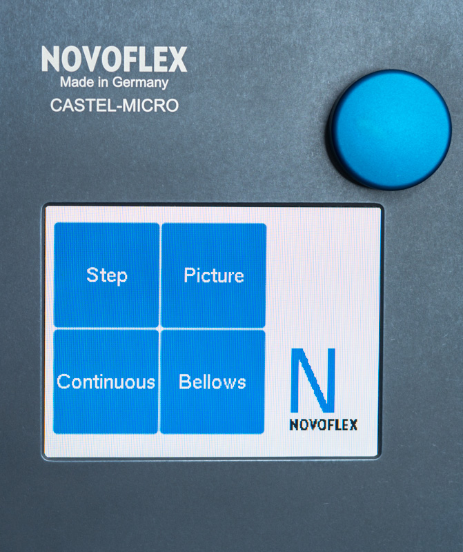

Nun haben wir folgende Auswahlmöglichkeiten :
Für das Stacken verwenden wir "Step" und drücken einmal auf das entsprechende Feld.

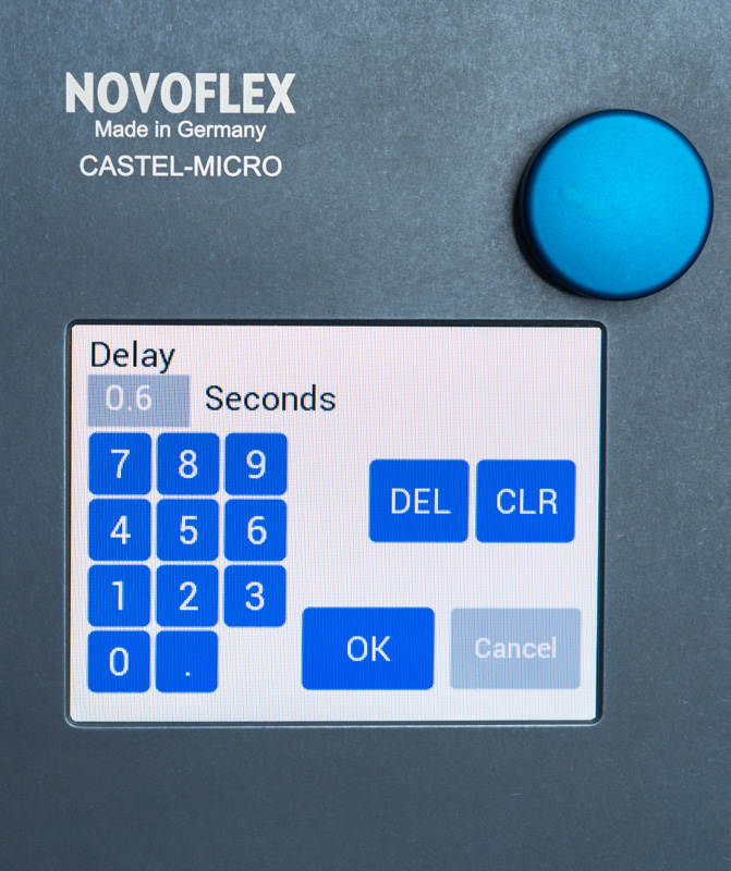

Auf folgendem Bildschirm (obere Zeile CAMERA) können wir nun die Einstellungen für die "Pausen" zwischen den Einzelbildern vornehmen :
- "Delay" (über Touchscreen) - bedeutet hierbei die Wartezeit nachdem der Schlitten die Fahrt gestoppt hat bis zum Auslösen der Bildes. Hier muss man experimentieren, anfangs habe ich mit 1 Sekunde gearbeitet, mittlerweile habe ich nach einigen Tests die Zeit schon auf 0,6 Sekunden verkürzt weil sich bei diesem hochwertigen System nach Stoppen des Schlittens kaum etwas "beruhigen" muss....zumindest bei Abbildungsmaßstäben von 1:1 bis 5:1 funktioniert es sehr gut, hat man noch grössere ABM´s wie z.B. 20:1 sollte man vielleicht doch noch etwas mehr Zeit nach jedem "Step" einkalkulieren.
- "Mirror up" (über Touchscreen) - hier kann man einen Haken setzen wenn man mit Spiegelvorauslösung (in der Kamera) arbeitet. Im LiveViewmodus entfällt der Spiegelschlag natürlich und bei spiegellosen Kameras kann man natürlich auch darauf verzichten.
Ist der Haken allerdings gesetzt erscheint noch ein zusätzliches Auswahlfeld "Delay Mup" wo man noch die Pause zwischen Spiegelvorauslösung und Belichtung einstellen kann.
- "Shutter Speed" (geht nur über den blauen Drehknopf einzustellen) - hier kann die Wartezeit nach dem Auslösen des Bildes eingestellt werden bevor der Schlitten weiterfährt, d.h. wenn in der Kamera die Einzelbilder mit einer Belichtungszeit von 1/2 Sekunde oder länger eingestellt sind (schlechte Lichtverhältnisse, o.ä.), muss die hier eingestellte Zeit etwas länger sein damit der Schlitten nicht weiterfährt bevor die Belichtung abgeschlossen ist ! Auch bei älteren Kameras die die gerade ausgelösten Bilder nicht ganz so schnell auf die (vielleicht langsame) Speicherkarte schreiben kann und/oder der Pufferspeicher nicht so gross ist, kann durchaus etwas mehr Zeit benötigt werden bis nach dem Auslösen ein Bild fertig abgespeichert ist.
