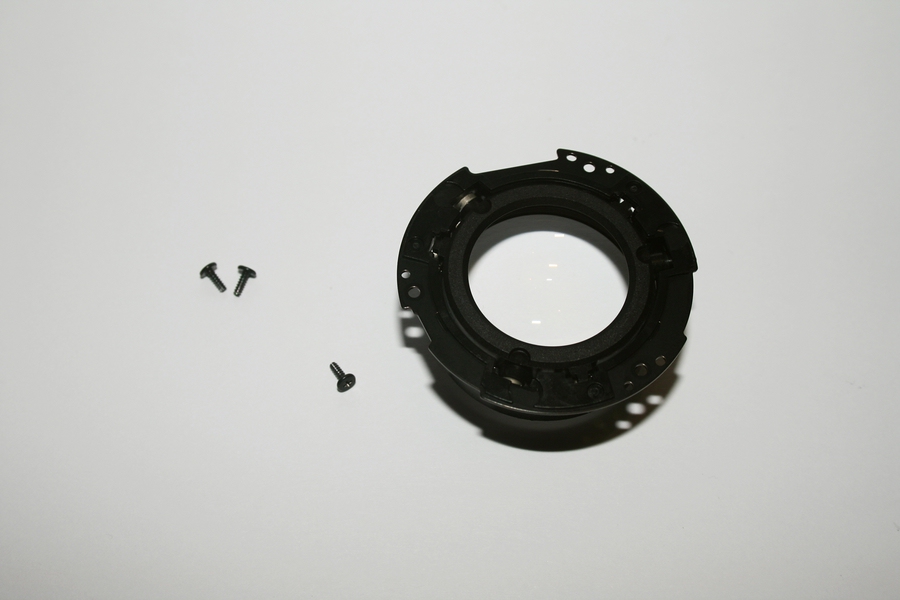

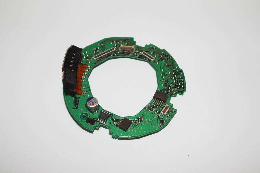

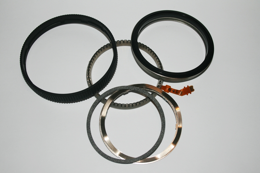

Hier mal ein paar Einzelteile eines 17-55.
Sind nicht alle, aber schon die meisten.

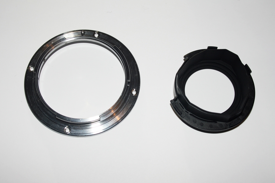

Bajonettring und darin befestigter Platikring
Ringplatine

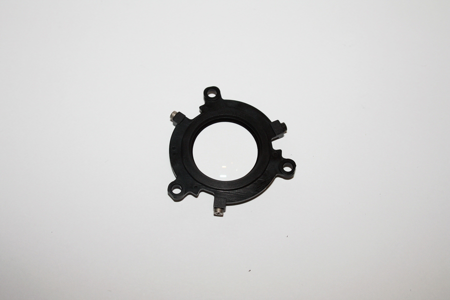

hinterste Linse, justierbar
Ring-USM (in der Mitte)
und diverse andere Teile

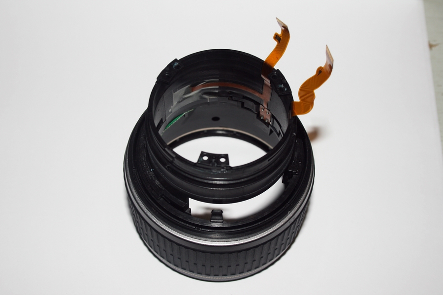

Tubus

Tubus, andere Seite
Alle Linsen, bis auf die Frontlinse sind in diesem
Käfigelement befestigt und verschieben sich bei
Drehung des Zoomrings gegeneinander.

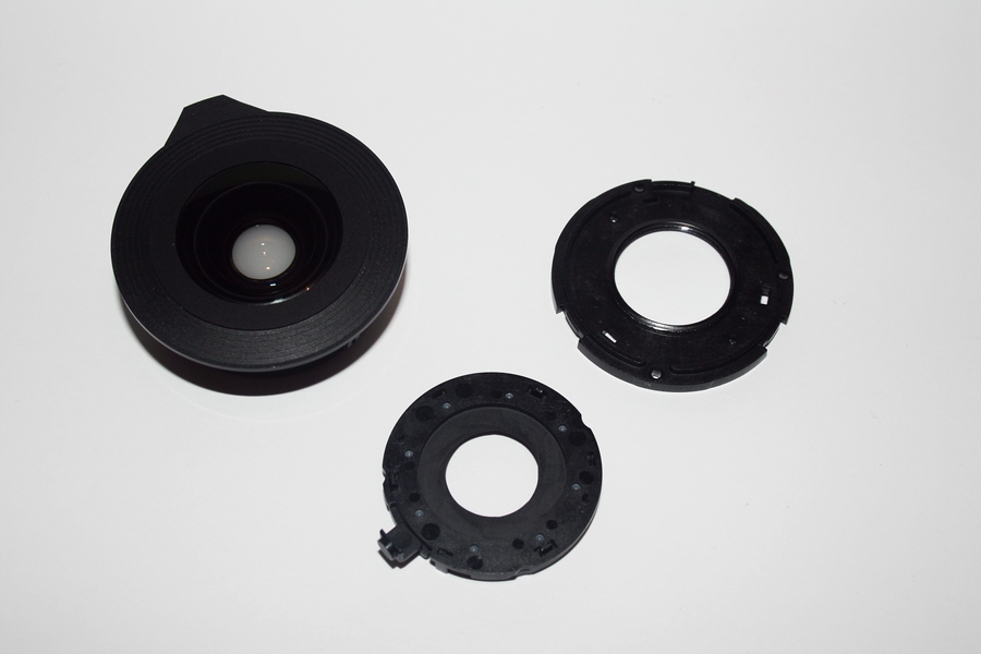

zweithinterste Linse
Linsenelemt mit Bildstabilisatoreinheit
Linsenelement mit Springblende

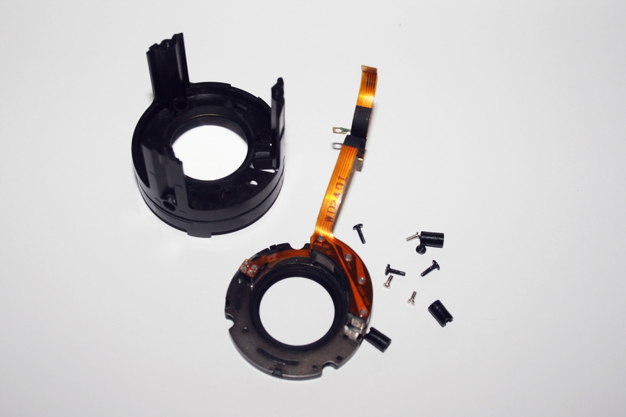

rechts: Linsenelement
unten: Blende wegen Zoomeigenschaft
links: Fokusierlinse
Gehäuse mit Frontlinse
